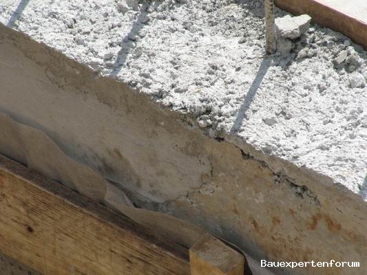

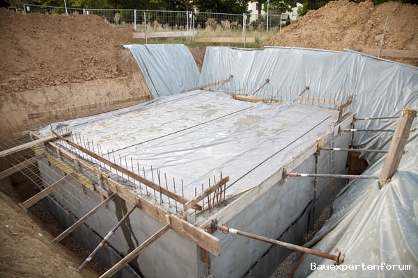

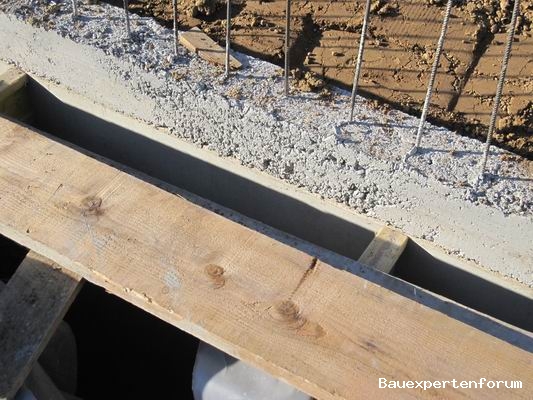

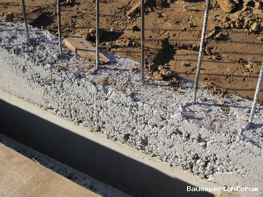

    ich habe nun nicht sehr viel Ahnung wie eine Betondecke aussehen muß. Ich stelle mir die Frage ob dies hier nur eine optische Einschränkung ist oder bereits schon ein Mängel ist.
    Es handelt sich dabei um eine Kellerdecke, die gleichzeitig Garagenboden werden soll. Die Kellerwände wurden mit Fertigelementteilen belegt und danach vergossen (20 cm). Beim Gießen war es ca. 30 ° C heiß und der Beton schon recht zähflüssig. Nach dem Abnehmen der Verschalung sah der Beton an einigen Stellen nicht wie ein homogenes Gefüge aus. Teilweise habe ich den Eindruck, dass an manchen schmalen Stellen nicht richtig gerüttelt wurde.
    Was meinen die Experten dazu ?
    Bild 1
    Ansicht der verschalten Kellerplatte

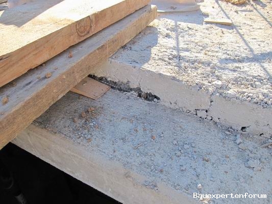

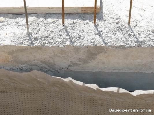

    Bilder 5,6 und 7
    An der Aussenseite der Bodenplatte wurde wohl nicht gerüttelt, so das der Beton kein gleichmäßiges Gefüge eingeht und deutliche Risse zu sehen sind. Hier sieht es so aus, als wurde bereits mit Vandex ausgebessert.
    Bilder 2 und 3
    Auch hier auf der Innenseite zeigt der Beton kein sauberes Gefüge, das kommt wohl auch vom Nichtrütteln. Es wirkt sehr "instabil".

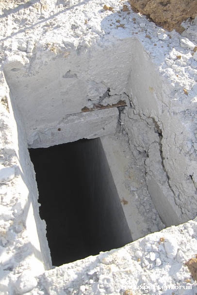

    Bilde 8
    bei dieser Öffnung ist eine deutliche Rissbildung zu erkennen und die Metallarmierung liegt frei. Es wirkt sehr brüchig und wasserdurchlässig.

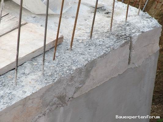

    Bilder 9 und 4
    Am Treppenanker ist die Armierung deutlich zu sehen. Auch hier zeigen sich deutlich Risse und der Beton bildet kein sauberes Gefüge.
    Vielen Dank und Beste Grüße
    Ralf69

    Hallo Ralf,
    grundsätzlich zu den Bildern:
    Sie sind nur dann als Beweis verwendbar, wenn jeweils auch ein Maßstab, also ein „Zollstock“ mit abgebildet ist. Sonst wird aus dem Kiesel ein Felsen und vice versa.
    Darüber hinaus ist eine Aufstellung mit Ort, Datum, Beschreibung des aufgenommenen Gegenstandes usw. notwendig. Den Bildausschnitt so wählen, daß auch Auswirkungen auf andere Positionen deutlich werden. Außerdem Hinweise auf Sachverhalte, die nicht auf dem Bild sichtbar sind. Ein Richter will sich schließlich keine Bildchen betrachten, sondern einen Eindruck gewinnen.
    Der Beton mag einen zähen Eindruck gemacht haben, aber wenn der Bauleiter die Lieferung ohne Vorbehalt annimmt, gilt sie als einwandfrei abgenommen. Außerdem hätte er die Möglichkeit gehabt, noch Fliessmittel in den Fahrmischer zu geben. Das haben die Fahrer dabei! Nur Wasser werden sie niemals zugeben!
    Ob der Beton die erforderliche Fließfähigkeit hatte, hätte man mit einem Ausbreitversuch bestimmen können. Eine solche Versuchsanordnung ist relativ einfach und der Versuch schnell durchgeführt. Aber auf so einer „popeligen“ Baustelle einer Garage ist diese Ausstattung nicht vorgeschrieben und deswegen auch nicht vorhanden.
    Der Bauleiter muß dann aus der Erfahrung heraus, den Beton beurteilen. Fliessmittel zur Vorsicht ist aber möglich. Kostet aber auch einen kleinen Betrag extra.
    Also der Beton wurde ohne Vorbehalt übernommen und jetzt könnte man nur noch [Mod] Blödsinn gelöscht [/Mod] beim Betonwerk reklamieren. Also das Betonwerk kann man hier kaum für die Fehler heranziehen.
    Der Beton scheint aber nicht die Ursache gewesen zu sein. Denn die fehlerhaften Stellen sind dicht neben einwandfrei verdichteten Zonen. Also wurde vermutlich nicht ausreichend gerüttelt. Entweder hatte man zu wenig Leute, zu wenig Rüttelflaschen , bald Feierabend oder hat schlicht und ergreifend geschlafen.
    Bliebe die Frage, was war vereinbart?
    Eine Weiße Wanne wird das jetzt sowieso nicht mehr werden! Aber war die gefordert??
    Die Bewehrung muß allerdings immer von Beton ummantelt sein. Die darf man nicht freiliegend sehen. Je nach Beanspruchung muß sie unterschiedlich dick von dichtem Betongefüge umhüllt sein. 25 mm ist mal so eine „Hausnummer“ für die Betondeckung.
    Ob man das noch ausbessern kann muß ein „Sachverständiger“ vor Ort entscheiden. Je länger man damit wartet um so fester wird der Beton, den man dafür wegstemmen muß. Das sollte die Baufirma wissen. Aber sie wird das mit „Betonkosmetik“ ausbügeln wollen.
    Alles das kann letztlich nur ein „Sachverständiger“ vor Ort entscheiden. Den darf man sich, wie ein Lotterielos, aus der Liste der IHK auswählen.
    Nach einigen Pannen in dieser Richtung versuche ich mich inzwischen selbst schlau zu machen. Aber das kann der Normalbürger nicht. Also spielt er unfreiwillig Lotterie. Es gibt keine andere Lösung!
    Viel Erfolg damit
    pauline

    Besten Dank für Eure Meinungen.
    Gestern vorort haben wir das "Problem" mit allen Beteiligen geklärt. Die fehlerhaften Stellen werden entfernt, neu verschalt und gegossen.
    Dann sollte die Platte wieder passen.
    LG Ralf

    Und was ist mit der Bewehrung. Was mit der Filigranplatte. Was mit den Nahtstellen????
    Egal - Hauptsache sieht schick aus.
    Ach ja - und was ist mit Luftporenbildner und Expositionsklasse? Oder kommt noch ne Abdichtung drauf?
