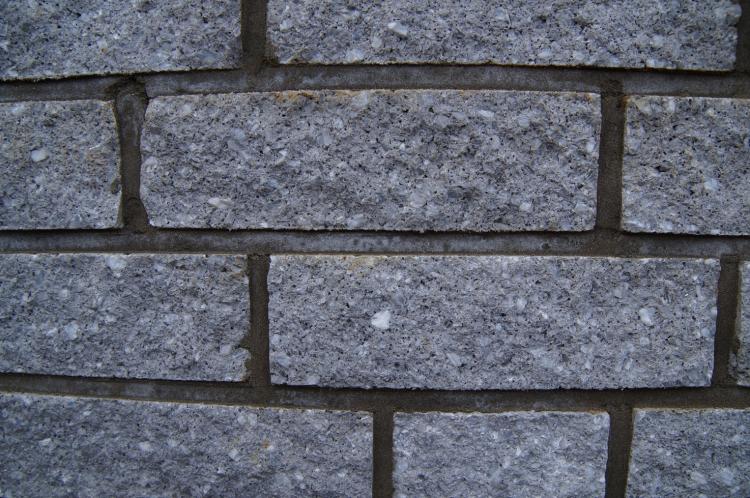

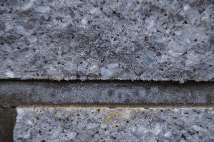

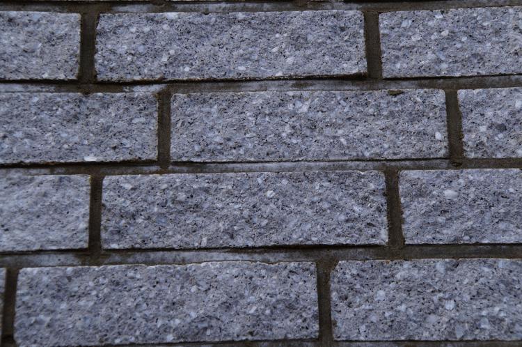

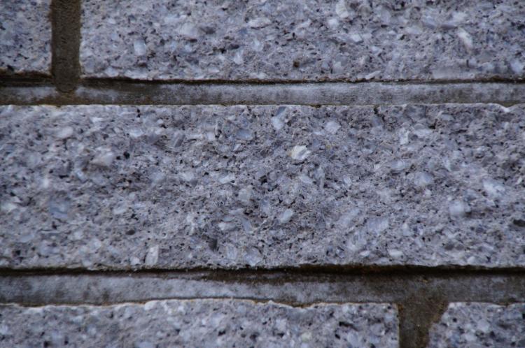

    Hallo liebe Forengemeinde,
    ich weiß nicht ob ich hier richtig bin.
    Es geht um einen Neubau den wir vor ca. 3 Monaten abgeschlossen haben.
    Mir ist die Tage an meinem Betonklinker an den Fugen etwas aufgefallen was meiner Meinung nach nicht richtig ist.
    Wir haben dort AUsblühungen im Bereich der Fuge.
    SInd diese Ausblühungen schlimm oder vielleicht normal (Kalkablagerung?).
    Deutet das auf Feuchtigkeit in der Wand hin?
    Dieses Bild zeigt sich an mehreren STellen der Fugen wobei die Schattenseite vom Haus am schlimmsten ist.
    Anbei zur besseren Verständnis ein paar Bilder.
    Ich bin Laie und würde mich sehr über eure Hilfe freuen.

    klinker hast du nicht, das ist sicher, wahrscheinlich aber mineralisch gebundene vormauersteine.
    kannst du das weisse an den fugen leicht abbürsten oder mit wasser abwaschen?

    Augenscheinlich sieht es aus, als hätte der Frischmörtel Salze aus dem Material gelöst. Die Fuge kann aber auch Salze über die Luftfeuchtigkeit,
    aus der Luft aufnehmen. Ebenso kann es sein dass im Zuschlag des Mörtels schon Salze vorhanden waren. Ich persönlich halte es für unbedenklich.

    Danke für eure Antworten.
    Bei dem Stein handelt es sich um den Splittstein Model 130 "nordisch grau".
    Info: http://www.mbibeton.com/fassade-verblendstein/rox-splittstein/
    Ich habe es bisher nur mit einer trockenen Büsrte probiert abzuschrubben, leider ohne Erfolg.
    Mache heute mal einen Versuch mit Wasser.
    Also denkt ihr nicht das das an Feuchtigkeit innerhalb der Mauerwerkes etc. liegen kann?
    Dafür tauchen die weissen Stellen in den Fugen auch zu unbeständig auf.
    LG
    Björn

    Sieht man doch auf Bild 1- 3, dass die Mörtelfugen nicht in Ordnung sind und an den Fehlstellen Wasser eindringen kann. Da wurde auch schon partiell nachgefugt, aber nicht ordnungsgemäß eingebügelt.
    Wie sind den die Fugen, wenn man daran mit einem Werkzeug reibt: fest oder eher bröselig.

    Hallo Eric,
    also wenn ich da mit einem spitzen gegenstand drüber reibe schafft man es mit etwas druck das die Fuge abbröselt.
  7. #7 Gast036816, 24.03.2015
    das schafft jeder bei jeder anderen fuge auch.
    ich vermute nicht, das nachgefugt wurde, sondern dass der zeitliche versatz zwischen der horizontalen und senkrechten verfugung zu groß war und die senkrechten fugen schlecht angearbeitet wurden.
