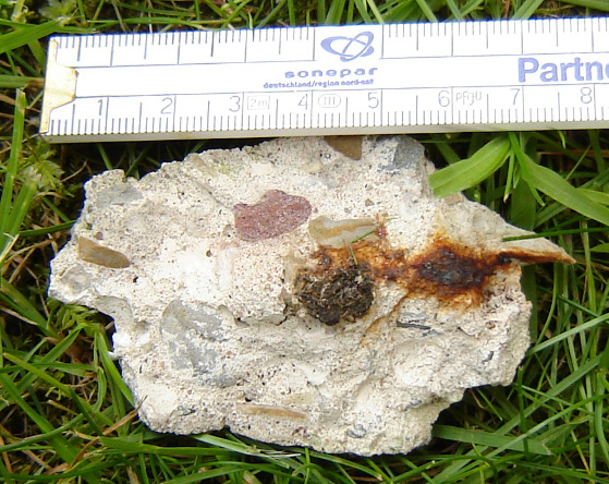

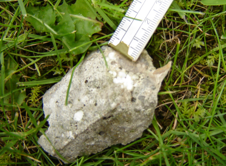

    Heute ist ein Stück Beton ca. 7 cm lang, 4 cm breit vom Balkon an einer Ecke an der Unterseite heruntergefallen. Dicke: 1-2 cm, nicht mehr so genau nachvollziehbar. Ein paar cm Bewehrung liegen frei, schon stark angerostet, was sicherlich auch den Beton letztendlich abgesprengt hat.

    Ein Nachtrag noch: Im abgefallenen Betonrest war etwas Styropor mit drin. Als Laie würde ich sagen, dass das sicherlich nicht so sein soll und ich vermute, dass das wohl dem Wasser seinen Weg zur Bewehrung verschafft hat...

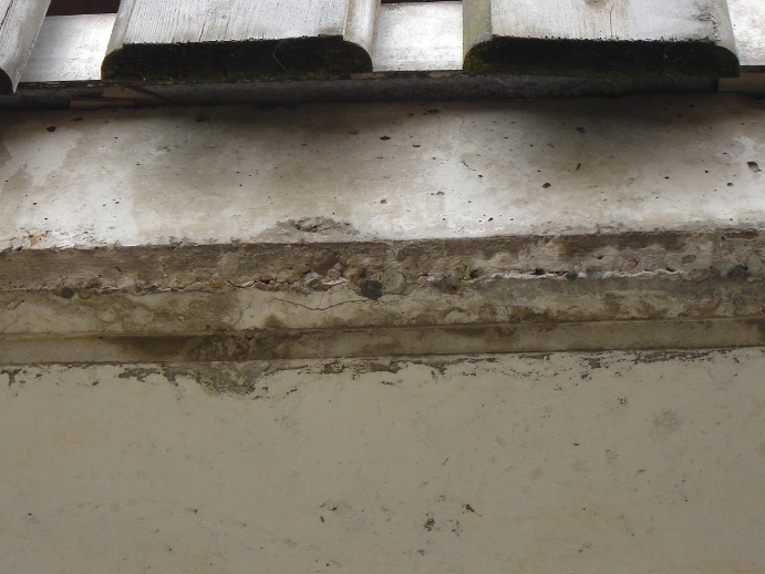

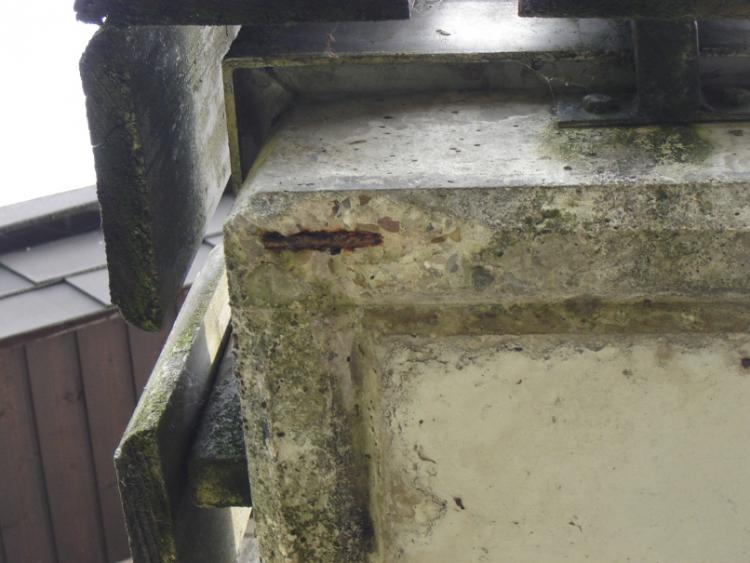

    So, ich habe mal Bilder gemacht.
    Zu den Bildern: Das abgeplatzte Stück (neben Rost ist da auch noch etwas Dreck in der Mitte drauf, der beim Herunterfallen rangekommen ist). Ganz gut sichtbar sollte das Styropor im Beton sein.

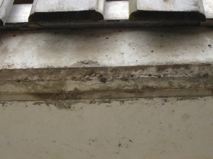

    Hier die Ecke am Balkon selber:
    Da, wo die Brühe immer herunterläuft, sieht der Beton nicht mehr so schön aus. Ansonsten sieht der Beton an anderen Stellen normal und ordentlich aus, bis auf eine Stelle, die zwar nicht nass, aber an der Kante gerissen ist (sieht aus, als bestände der Beton da nur aus Steinen):

    Das ist dann die nächste Stelle, die abplatzt ...
    Weitere werden folgen ... :shades

    Jupp... Da muß man alles mal scharf kontrollieren, ich würd mich massiv wundern, wenn das die einzige Stelle wäre...

    Der Rest der Kante sieht aber unauffällig und glatt wie ganz normaler Beton aus. Die beiden Stellen sind doch recht offensichtlich Verarbeitungsfehler, oder? Was ist gerade bei der zweiten, gerissenen Stelle die Sanierungsempfehlung? Abklopfen und wie die kaputte Stelle mit Reparaturmörtel neu machen?
    Nächste Woche kommt dann mal einer von einer Baufirma und wird sich das anschauen.
