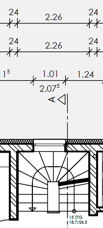

    Platz müsste auch mit Handlauf reichen denke ich ....
    Es bleibt bei der entscheidenden Frage:
    Ist ein Wandlauf automatisch qua BayBO Art. 32 im Angebot dabei und muss nicht explizit genannt werden und damit nicht als Zusatzleistung mit weiteren Kosten verbunden?

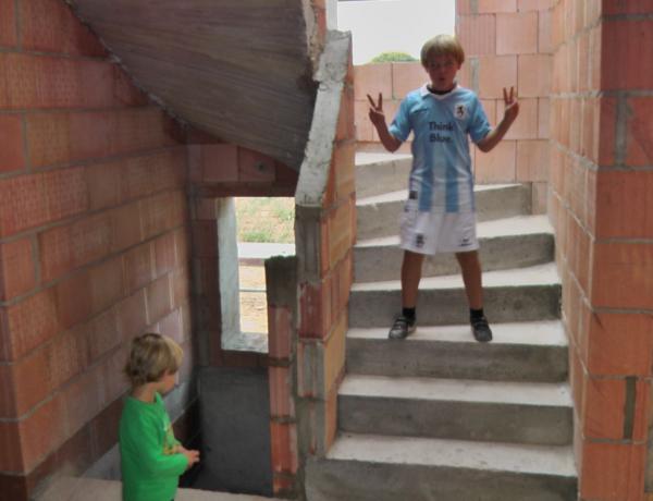

    mit dem zeichnungsausschnitt kann niemand etwas anfangen. das foto zeigt mauerwerk als brüstung auf der treppe, die zeichnung ist ohne brüstungsmauerwerk. da wirst du wohl messen müssen. es wird eng für eine lichte laufbreite. denk mal über einen planungsfehler nach!

    Bezahl die Handläufe, lass sie an der Treppenaugenwand montieren, dann kannst Du die schneller einreissen.
    Es, welcher *piep* hat das denn so angegeben. 11,5er Steine einseitig gehalten als Absturzsicherung = :bef1011: :bef1007: :Baumurks
    Da hat ein Turm Legosteine mehr Standsicherheit (wegen der Noppen)
    Also weg den Dreck, vernünftige Geländer MIT Handlauf dran und Ruhe is

    Verlange einen statischen Nachweis für das Brüstungsmauerwerk! Nachweis als freistehende Schwergewichtswand, Verkehrslast in 0,90 m Höhe 0,5 kN/m. Wenn sie hält, wogegen mein Bauchgefühl spricht, ist alles i.O.

    die Kinder gehören nicht auf die Baustelle. Das ist durchaus ernst gemeint.
