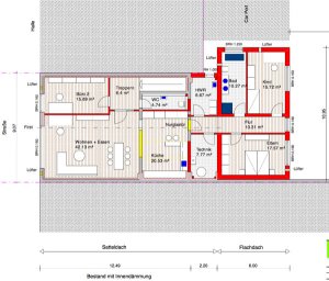

Diskutiere Bevor es hier zu langweilig wird - und das Forum einschläft im Architektur Allgemein Forum im Bereich Architektur; Geschlossene Bebauung. Rot= neu Grau= Altbestand Gelb = abriss Meinungen? [ATTACH][ATTACH]
    Rot= neu
    Grau= Altbestand
    Gelb = abriss
    Meinungen?

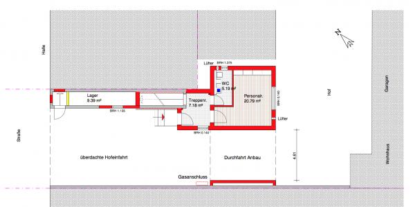

    im treppenhaus gibts kein fenster?
    nichts nada? da brennt den ganzen tag die glühbirne?
    das lager ist auch gewöhnungsbedürftig, was willst du da lagern?

    derzeit kein Fenster.
    das lager vorne? akten oder was auch immer. ist altbestand und schon da.

    dann würde ich das aber ändern.

    bei der durchfahrt bekommst du vermutlich ein
    dicken-dämm-höhenproblem .. kommt halt auf
    ästhetische und technische (dämmdicke, erf.
    durchfahrtshöhe) ansprüche an - was beim
    bestand ging, muss bei der durchfahrt nicht auch
    gehen.

    Die Durchfahrt hat derzeit eine Höhe von 3,60m

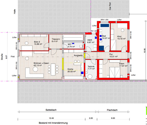

    ich hätte jetzt den technikraum nicht beim schlafzimmer
    plaziert, sondern den hwr.

    Wie breit ist denn der Treppenaufgang nach oben? Wo ist die Gaderobe?
    Gibt es eine Möglichkeit natürliche Belichtung (Dachflächenfenster / Lichtkuppel - verschattbar o.ä.) in Treppenaufgang und Küche hinzubekommen.
    Gibt es einen Schnitt? Wie hoch ist der Bestand (Halle?) Was soll in Personalr. stattfinden? Brauchst Du 3 WC´s ?
    Kinderzimmer ist nur über Wohn/Essen und durch die Küche erreichbar. Gewünscht?
    Irgendwie solltest Du ein Paar mehr Informationen geben...
    Im HWR will er wohl Tageslicht, daher liegt der auf dieser Seite. Frage ist halt, wie laut der Technikraum ist...

    ich hätte so einen technikraum lieber
    neben dem badezimmer.

    Und wie laut der HWR ist. Wenn der TE regelmäßig in der Nacht Wäsche wäscht oder trocknet, ist es vielleicht von Vorteil, den HWR nicht neben dem Schlafzimmer zu haben.

    Wo jetzt der HWR im Moment ist, war ein 2. Tageslichtbad angefacht und wo das WC ist der HWR. Eigentlich sollte das WC ein ganze Bad sein, ginge wenn man die Wand der Küche entsprechend überlegen würde. Hintergrund ist es, ggf. das Büro als 2. Kinderzimmer zu nützen und dem kind den Weg durchs Wohnzimmer/Küche zu ersparen. Das Verlegen des Technikraumes müßte ich erfragen, ob machbar.

    Treppenbreite weiß ich nicht, ist aber Bestand und somit nicht änderbar. Lichtkuppel für Küche wird schwierig, da Dachaufbau aus statischen und Kostengründen per Sandwichpaneele plus extra "Unterdach"/Dachboden für Wärme- und Schalldämmung angedacht ist.
    1. soll es eher ein 2.Bad sein
    2. Personalraum ist falsch, Büro treffender, wobei aufs Klos unten eben Personal geht.
    3. Schnitt derzeit nicht vorhanden
    4. Höhe alt 2,60m
    Der Büroteil soll auch aus steuerlich Gründen getrennt sein vom übrigen Haus. Das oberer Büro soll zur Not als 2. Kinderzimmer fungieren. Somit hat sich dann der Rest ergeben.
    Der HWR ist "über", da derzeit dem Büro oben ein WC/Bad zugeordnet werden soll.

    Der Altbereich geht im Übrigen bis einschließlich HWR/Technik. Derzeit ist die Fläche HWR/Technik ein Balkon.
