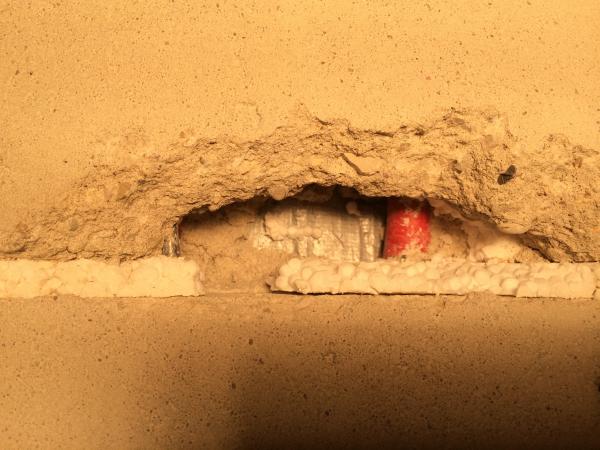

    ich hab nochmal eine Frage zu unserem Estrich.
    Wir hatten Bedenken, ob die Schutzrohre der Fussbodenheizung in den Bewegungsfugen der Türleibungen verwendet wurden. Also haben wir eine kleine Stelle geöffnet, um nachschauen.
    So wie es aussieht, wurden die Schutzrohre (trotz Versicherung durch den Heizungsbauer) nicht verwendet.
    Jetzt sind für uns drei Fragen aufgetaucht:
    1. Zwischen Estrich und Fussbodenheizung ist anscheinend eine Styroporschicht. Kann mir jemand sagen, welche Funktion die haben soll?
    Wir sind erst davon ausgegangen, dass das eventuell statt der Schutzrohre verwendet wurde, aber um die Rohre der Fussbodenheizung war überall Estrich.
    2. Wie man auf dem Foto erkennen kann, ist unter dem Styropor der Bewegungsfuge Estrich. Ist das dann überhaupt eine richtige Bewegungsfuge?

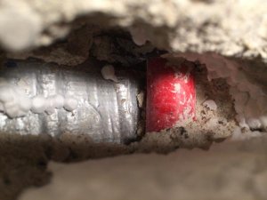

    3. Was ist das für ein Eisen links im zweiten Bild?
    Ich würde mich freuen, wenn mir jemand was dazu sagen könnte :-)

    Laien Meinung:
    1. gute Frage, eigentlich sollte da Fugenband rein.
    2. Nein wie es wohl aussieht ist es kein richtige Bewegungsfuge. Bewegungsfugen müssen bis Dämmung gehen. Ist wohl Scheinfuge mit Dämmung.
    3. Das ist bestimmt Höhenversatzsicherung.
    Ich verstehe auch nicht. Diese Schutzrohr kostet nicht die Welt.
    Wir haben hier schon zwei Themen dazu:
    http://www.bauexpertenforum.de/show...egunsgfugen-Zementestrich-Gutachten-liegt-vor
    http://www.bauexpertenforum.de/showthread.php?84227-Bewegungsfuge-n%F6tig-oder-nicht
    Also bei dir sieht nach Murks aus.

    Bei Bewegungsfugen sollen sogenannte Querkraftdübel benutzt werden um ein vertikales bewegen zu verhindern. Diese Dübel sollen aber ein horizontales bewegen beider estrichflächen erlauben. Daher ist eine Seite mit Kunststoff überzogen. Die andere Seite blank im estrich. Somit können sich beide estrichflächen aufeinander zu und weg bewegen. Ein Stück Eisen was in beiden Seiten FEST ist, ist sinnlos. Aber sieht man bei die nicht ob oder ob nicht .
