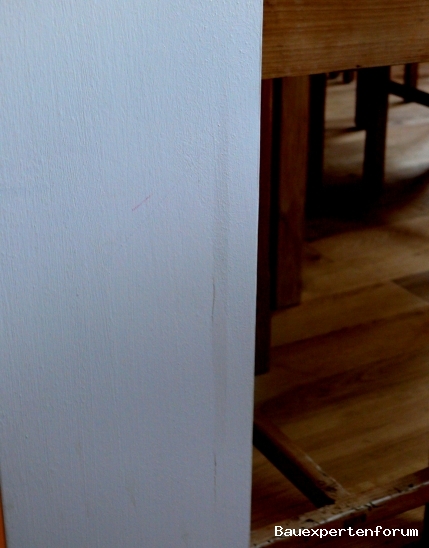

    Wir sind vor einem halben Jahr in unser Holzständer-Haus eingezogen und im großen und ganzen sehr zufrieden. Einziger Kritikpunkt am gesamten Bau war der Trockenbau, das eigentlich eingespielte und gute Team des Unternehmens fiel kurzfristig aus und wurde etwas übereilt durch ein neues Team ersetzt - das aber wohl bei weitem nicht so erfahren war wie gedacht... und wir waren die Versuchskaninchen...
    Auf den ersten Blick sah alles bei der Bauübergabe wunderbar aus, dann kamen im Winter die wohl üblichen Risse an den Kanten und Anschlüssen, mir scheint es, dass es etwas mehr Risse sind als üblich bzw. als ich in anderen Holzhäusern von Bekannten gesehen habe, aber darüber will ich mich mal gar nicht beschweren, der Bauunternehmer hat schon zugesagt, dass er nachspachtelt bzw. dünnere Risse mit Acyrl ausspritzt.
    ABER: Jetzt plötzlich seit zwei Wochen (eigentlich exakt seit der Frühling begonnen hat) treten sehr seltsame Risse z.B. rund um die Fenster auf. Zuerst wölben sich ca. 2-3 cm breite Linien an den Fensterkanten entlang leicht hoch (ist tastbar), ein paar Tage später reißt es dann an dieser 3cm-Linie, wirkt wie "geplatzt" oder gebrochen. Da diese Bruchlinie immer in einem fast exakten Abstand von 2-3 cm zur Fenster- und Wandkante entlang läuft, vermute ich als Laie, das das dort angeklebte Bewehrungsband sich löst, vielleicht durch die gestiegene Luftfeuchtigkeit jetzt im Frühling? Selbiges passiert auch z.B. an den Ober- und Seitenkanten von im Trockenbau ausgeführten Brüstungen im Treppenhaus oder an frei im Raum endenden Wänden, immer diese 2-3 cm breiten, aufplatzenden "Streifen".
    Nächste Woche kommt der Bauunternehmer und sieht es sich an, ich wollte mich nun aber vorher schon mal unter euch Experten schlau machen, wie ihr die Lage einschätzt. Der Bauunternehmer ist sehr entgegenkommend, aber er neigt dazu, manches erstmal runterzuspielen - wenn ich hier vor einem Super-GAU stehe, würde ich es aber gerne wissen. Mir kommen die Tränen beim Gedanken, dass ggf. quer durch die Wohnung nochmal gespachtelt, geschliffen und gemalert werden muss... Was schätzt ihr, was das ist - und v.a. wie würdet ihr den Schaden beheben???
    Ich bedanke mich für alle eure Einschätzungen und Tipps.

    Foto?

    Foto
    Ist ein bisschen schwer darzustellen per Foto, ich habe es an einer frei im Raum endenden Wand versucht, ich denke, man sieht den gebildeten "Knick" (d.h. die Hochwölbung) und den daran entstandenen Riss. Die Wand ist insgesamt ca. 12 cm breit, der "Knick" samt Riss ist wie gesagt etwa 3 cm von der Kante eingerutscht und geht in dieser Linie mehr oder weniger stark von unten nach oben durch. Vor ein paar Wochen war die Wand noch vollkommen glatt!

    ähnliches habe ich schon mal gesehen, da wurde falscher Eckschutz verwendet und zudem auch noch falsch eingespachtelt.
    Hier VERMUTE ich, dass unter dem Eckschutz keine (oder zu wenig) Spachtelmasse angebracht wurde, in einem Holzhaus entstehen Bewegungen und die bewirken dann, dass sich die Eckschutzprofile abheben.
    Aber wie gesagt eine Vermutung aus der Ferne.....

    Ein Glasfaserfugenband spachtelt in Baustellenbedingungen keiner so exact ein. Daher tippe ich auch auf ein Kantenprofil.
    Ich würde an einer Stelle, wo es am wenigsten "wehtut" mal die Tapete VORSICHTG wegnehmen (vorher mit dem Cutter einschneiden, vielleicht noch nass machen) und den Schaden freilegen.
    Ohne in die "Teife" zu gehen, kann der BU wahrscheinlich auch nicht viel sagen.

    Kantenschutzprofile sind doch schmale Metallprofile, die links und rechts einen ca. 3 cm breiten Papier(?)Streifen haben, der dann eingespachtelt wird. Das wären dann in diesem Fall die Papierstreifen, die nicht mehr halten, sehe ich das richtig? Nach Metall fühlt es sich direkt am Riss nicht an.
    Eine Tapete ist nicht drauf, es wurde grundiert und gemalert.
    Wir haben exakt dasselbe Erscheinungsbild z.B. auch unterhalb von Brüstungen, also in horizontaler Linie direkt unter dem Holzabdeckbrett entlang. Hier liegt aber vermutlich kein Eckprofil drunter (da ja oben ein Abdeckbrett aufgebracht wurde) sondern nur ein normales Band?
    Vermutlich wird aber tatsächlich nicht viel mehr helfen, als in die Tiefe zu gehen, seufz...
    Wie würde man das eurer Ansicht nach korrekt reparieren? Die losen Profile/Bänder komplett entfernen und alle betroffenen Kanten in voller Länge neu machen? Ich möchte ungern, dass jetzt nur daran rumgemurkst wird, hier ein bisschen Spachtel drunter, dort auf 10 cm Länge ein bisschen Acryl drauf und in 3 Monaten sieht man wieder Risse - sondern wenn es schon Fehler sind, sollen sie jetzt auch einwandfrei repariert werden. Ich kann nur nicht einschätzen, was einwandfrei bedeutet - der BU wird vermutlich versuchen, so unaufwändig wie möglich aus der Sache rauszukommen...

    Richtige Reparatur kann erst NACH Ursachenermittlung festgelegt werden.
    Es ist ja noch zu klären WARUM sich die Schienen lösen.
    :think Haltet doch mal ein langes Richtscheit auf die Wand unmittelbar neben dem Abriss.
    Nicht dass sich die Fläche verwirft und das Band abreissen MUSS

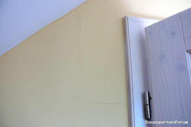

    neuer Riss...
    Dieses Exemplar hab ich gerade ganz neu entdeckt heute - ist auch hübsch, oder? Hat zwar diesmal nichts mit Kanten-Profilen oder Bewehrungsstreifen zu tun, sondern läuft zur Abwechslung mal erst kreuz und dann quer und ist dann noch so nett in sich geriffelt - aber das ist auch ein ganz seltsamer, eher unüblicher Riss, oder? Allmählich bin ich ratlos.

    @cilla - nettes Bild, oben an den Anschlüssen fällt ja schon der Spachtel raus, der Querriss sieht eher aus , wie bei Mauerwerk, - da reisst vermutlich die komplette HRAK Kante- oder Schwundrisse.
    :28:
    Nun, wenn man mit Faltungen nicht umgehen kann, ist es wohl so, dann verstehe ich aber nicht, warum ich zwanzig Jahre in die Technik gesetzt habe, und wir die Dinger massig herstellen.
    Und ich bin heute noch der Meinung, das auf Span/OSB doppellagig beplankt werden sollte. Dehnfugen, kein Mensch denkt daran !
    Trocknungsrisse und Schwundrisse sind zu beheben, Dehnungsrisse bleiben ewig. Und besonders Holz, arbeitet im gegensatz zu mir .
    Schonmal daran gedacht, zu Tapezieren ??? Glasvlies o.Ä. ???
    Nun würde ich mal jemanden gewaltig auf die Füsse treten, und auf Gewährleistung pochen.
