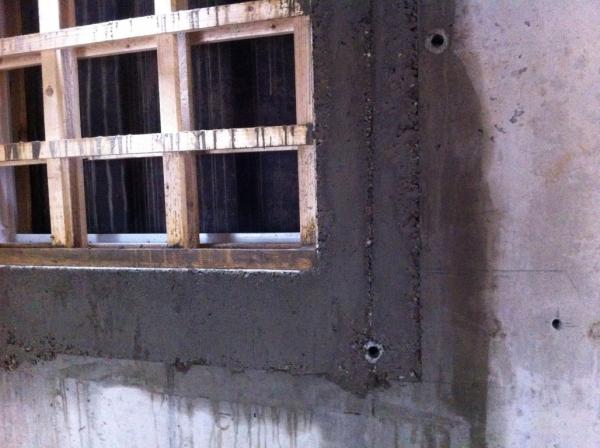

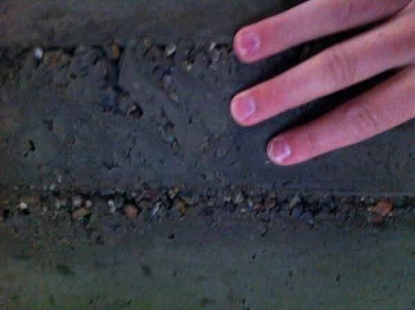

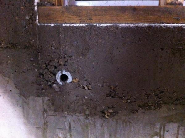

    Da ich gerade sehr verunsichert bin bitte ich um Eure Einschätzung bezüglich folgender Wand"reparatur":
    Meine Kellerwand wurde nachgeabreitet mittels Betonsäge, da das Kellerfenster falsch gesetzt wurde :hammer:
    Zur ursprünglichen Wandkonstruktion:
    WU Konstruierter Keller mit Wand in C25/30 25mm auf Bodenplatte mittels Fradiflex Fugenband und entsprechend rissbeschränkter Statik als WU Konstruktion ausgeführt.
    Das Kellerfenster wurde falsch gesetzt und nun nachgearbeitet.
    Das ausgesägte Mealuxit Zargen-Kellerfenster wurde nach Statikvorgaben (Reparaturvorgaben) neu bewehrt mit Klebeankern und anschliessend mittels handgemischtem Beton verfüllt. Hier liegt nun mein Problem. Im Anschlussbereich sind Kiesnester zu erkennnen und der Beton ist 48h nach Einbringzeit noch sehr dunkel und mit dem Fingernagel abschabbar. Die Kellerwände waren 12h nach Betonieren schon hell und hart ! Wie schätzt Ihr die Qualität anhand der Bilder ein.

    bekommen Sie auch druckwasserdichte Lichtschächte? Betonierte bereich wird sich ja noch im Lichtschachtbereich befinden. Ansonsten abdichten. Dürfte mit Feuchtigkeit keine Probleme geben.

    Hallo Yilmaz,
    Danke für die schnelle Einschätzung !
    Nein, Lichtschächte sind nicht druckwasserdicht ausgeführt, da Lehmboden, schlechte Versickerungsfähigkeit aber kein Grundwasser in der Nähe. Das falsche Fenster wurde ja ausgesägt, ist nicht im Lichtschacht und wird mit Dickbeschichtung aussen versiegelt.
    Ich hätte eher Bedenken wegen der Festigkeit, da genau im Anschlussbereicht zur bestehenden Wand die Kiesnester den Zement unterbrechen. Ist es möglich, daß das Kiesnest die gesamte Wandstärke vorhanden ist, oder entstehen diese aus Erfahrung nur in den aussersten 1-2cm, da der Zementleim nur dort aus der Schalung sabbert ?
