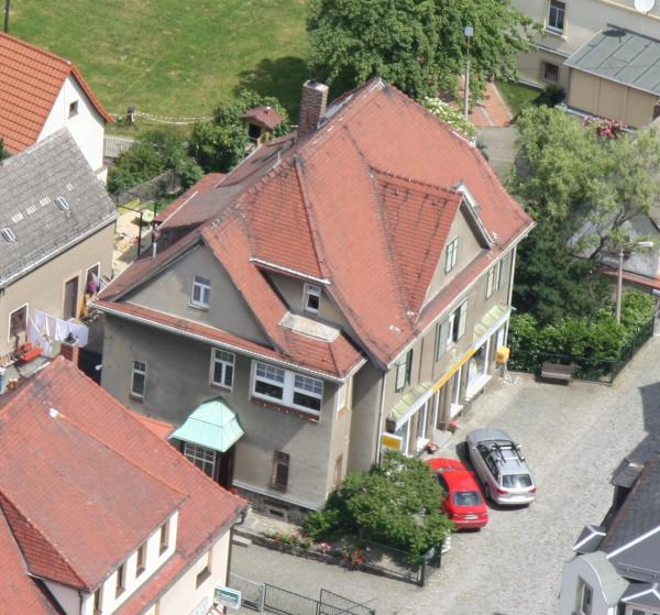

    ich möchte mein Dach neu decken lassen. Nach einigen Angeboten und den sich daraus ergebenden, verschiedensten Möglichkeiten und Optionen bin ich jetzt nicht sicher, welche Eindeckung die richtige für unser Haus ist.
    Das Haus ist Bj. 1928 und mit Biberschwanz doppelt eingedeckt (Art déco). Jeder Ziegel ist mit etwas Mörtel auf dem darunter liegenden fixiert.
    Mir geht es nicht um die Entscheidung bezüglich der Optik oder der Kosten.
    Mich beschäftigt vielmehr die Langlebigkeit und Belastbarkeit der verschiedenen Eindeckungen in Bezug auf die zunehmenden Stürme und Unwetter.
    Mein Dachdecker meint die Pfanne wäre besser. Ich würde aber dem Haus mit einer Pfanne kein Gefallen tun. (Optisch)
    Die Entscheidung soll momentan zwischen Pfanne Braas Topas 13 V in Kastanie oder Biberschwanzziegel Opal 15,5 x 38 in Kastanie fallen. Beide Varianten sind auf einer Aufsparrendämmung Bauder PIR SF 100 mm vorgesehen.
    Ich wäre sehr dankbar für hilfreiche Hinweise!

    sowohl die pfannen, die aufsparrendämmung als auch eine andere farbe bekommt dem haus nicht. mach biberschwanz in ziegelrot drauf und das haus behält seinen charme.

    Du tust dir keinen Gefallen mit der Pfanne...
    Bleib bei Biberschwanz, klammer die wie vorgeschrieben und alles wird gut...

    Hallo fliro,
    na das ist doch mal ein Thema...
    Wenn heutzutage ein Biberschwanzziegeldach umgedeckt wird, neue Pfannen eingedeckt werden, dann hauptsächlich wegen der Kosten.
    Du solltest Dir das vorher natürlich ansehen bzw. überlegen.
    Aus Sicht des Dachdeckers war und ist das Dach für Biberschwanzziegel wie geschaffen. (Ideale Dachneigung, stark gegliedert, sehr gut einsehbar)
    Die Windsogsicherung bei der Biberdoppeldeckung ist besser herzustellen als bei einer Pfanneneindeckung.
    Dein Dachdecker dürfte nicht vom Fach sein, Angst haben vor Detailausbildungen. Insbesondere vor den eingebundenen Kehlen. (Die sollten unbedingt wieder ausgeführt werden)
    Schnittform und Farbe (Engobe) wäre natürlich ein Thema. Auf keinen Fall naturrot, da die Ziegel zu schnell Dreck aufnehmen (außer wenn gewollt)
    Segmentschnitt (wie früher bei Euch üblich) wäre für die Kehlen optisch schöner, allerdings auch schwieriger auszuführen (ohne die Viertelziegel, welche ich persönlich im Kehlbereich nicht einbaue)
    Der Opal dürfte Süddt. Format haben, somit 18 cm breit. Zubehör des Herstellers gilt es zu beachten, da gibt es Unterschiede. Die momentane Fertigung des Opals müßte hinterfragt werden. Früher gab es da unterschiedliche Qualitäten gegenüber anderen Herstellern.
    Aus meiner Sicht sollten hier nur Biberschwanzziegel aufs Dach kommen. Doch Du brauchst unbedingt einen Verarbeiter, welcher hierin (sehr) fit ist. Die Ausbildung der Details sollte unbedingt vorab geklärt werden.

    War dieses Dach nicht schon einmal hier und sollte angehoben werden??
    Bei solchen Gebäuden würde ich auch die Deckung beibehalten und wieder Biber oder einen schönen Falzziegel nehmen. Keinesfalls irgend eine Betonpfanne.

    Ja - auf jeden Fall die Biberschwanz, wobei man den Topas mit Sicherheit auf dem Dach keinen Fehler machen würde. Bei der Farbe unbedingt keine glasierten Ziegel nehmen (die Kastanie glänzen in der Sonne wie ein Spiegel - fürchterlich!). Naturrot würde sehr gut passen, aber wegen der Anfälligkeit für Verschmutzung würde ich dann doch lieber einen engobierten Ziegel bevorzugen.
    Wenn es mein Haus wäre käme der Opal standart in kupferrot aufs Dach.

    "Kastanie" ist aber nicht "engobiert" sondern "glasiert". Das Wort "seidenmatt" besagt lediglich, daß die Glasur nicht ganz so dick und somit auch nicht so glatt aufgetragen wird. Spiegeln tun sie trotzdem enorm (hab so ein Dach in meiner Nachbarschaft).
    Ist natürlich geschmacksache. Aber zu einem Dach wie Deinem (übrigens ein wunderschönes Dach) gehört einfach ein naturroter oder ein kupferroter Ziegel. Ist halt meine Meinung.
