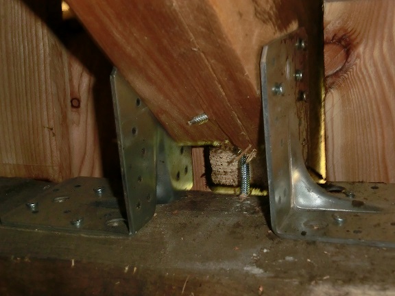

    wie bereits beschrieben, geht es mir nicht darum, eine Auseinandersetzung mit dem Dachdecker zu führen. Deshalb nutze ich dieses Forum, um mich für die Bauabnahme in der nächsten Woche vorzubereiten. Im Übrigen sind diese Wellen wie beschrieben an mehreren Stellen auf beiden Seiten. Ich habe heute übrigens noch eine andere Thematik festgestellt: Bei der Dachsanierung wurden auch 2 schadhafte Sparren ausgetauscht. Die neuen Sparren sind zwar ausgeklinkt, liegen aber nicht auf der Schwelle auf, sondern sind seitlich nur mit Winkeln und Kammnägeln fixiert. Der eine Sparren hat bis zur Schwelle ca. 5 cm Luft, der andere 3 mm. Da liegt also dann die gesamte Last auf den Bauwinkeln. Frage an den Dachdecker: Ist dies fachgerecht ausgeführt? Meines Erachtens hätte hier auf der Schwelle eventuell was aufgesetzt werden müssen, um die fehlende Höhe auszugleichen. Vielleicht kannst Du mir da ja noch weiterhelfen. Falls ein Foto zur Beurteilung weiterhilft, stelle ich dieses gern am Karfreitag ein. Viele Grüße

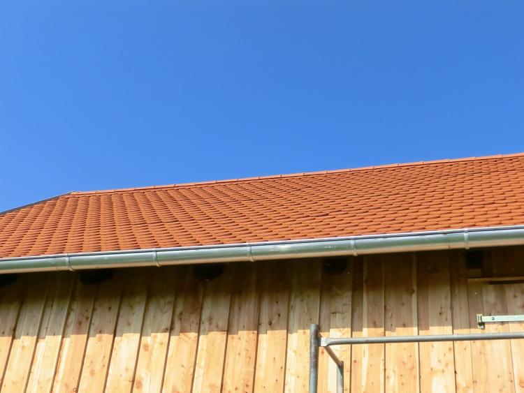

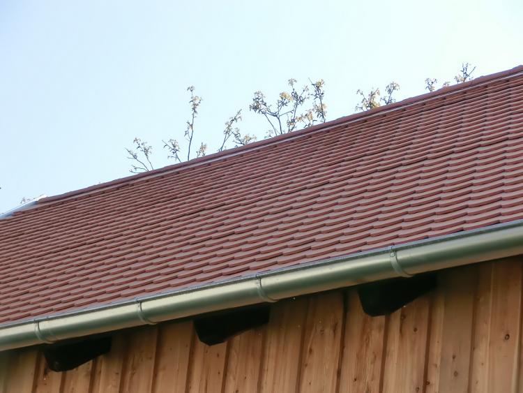

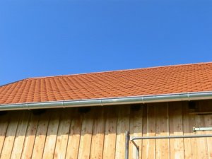

    anbei ein paar Bilder von der neuen Bibereindeckung. Zudem ein Bild vom neuen Dachsparren.
    Mich würde Eure Einschätzung sehr interessieren.

    Im Vorgriff auf Deine Antwort will ich Dir schon mal ausführlicher zur Sache antworten. (aufgrund der Firstrichtung kann ich sie zuordnen...)
    Einzelne in der Fläche aufstehende (sperrende) Biber deuten auf "krumme" Dachziegel hin.
    In Reihe aufstehende Biber deuten auf uinebene Unterkonstruktion hin (Abmaße der Latten, Absätze bei den Dachsparren...)
    Nach Ansicht Deiner Bilder komme ich zum Schluß, daß Du eine Kombination aus beidem hast.
    Beide Ursachen können natürlich vor Ort überprüft werden.
    Die Ebenheit und Flügeligkeit von Dachziegeln wird in der DIN EN 1304 geregelt.
    Bei Deinen Bibern gehe ich davon aus, daß diese innerhalb der Toleranzen liegen, welche o.g. Norm zuläßt.
    Leider scheint Dein Verarbeiter/Dachdecker? sich in der Bibereindeckung und deren Produktion nicht sonderlich auszukennen. Sonst wäre dieses nicht passiert.
    Biber, welche in H-Kassetten (Brennhilfsmitteln) gebrannt werden, sind fertig gebrannt leicht nach innen gebogen (in Längsachse)
    Ergebnisse, wie auf Bild 2 der Biber, kann es somit nicht geben, daß einzelne Biber aufstehen.

    Nein, das erste Bild ist von der Westseite, die anderen drei von der Ostseite. Auf der Ostseite konnte ich wegen der Rüstung besser fotografieren. Die Wellen sind auf der Ostseite auch ausgeprägter.
