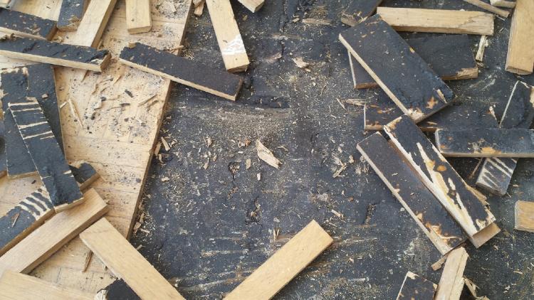

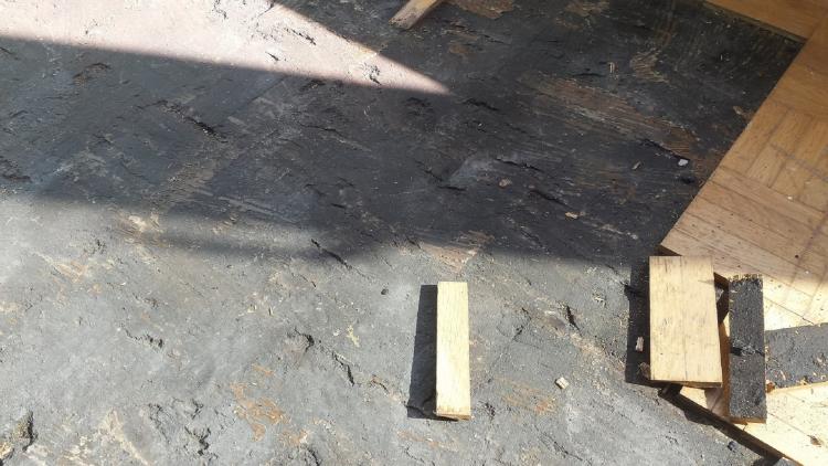

    Hallo liebe User,
    wir haben in unserem Haus (Baujahr 1960) begonnen das kaputte Stabparkett raus zu holen.
    Wie nun in einem anderen Thread geklärt wurde, handelt es sich um eine Stahlträgerdecke mit Beton dazwischen (voll unterkellerter Wohnraum)
    Die Hälfte des Wohnraums wurde mit einer Dielenkonstruktion versehen (darunter 10mm Sand/Schlacke Schüttung), auf die Stabparkett geklebt wurde. So weit so gut und kein Problem.
    Im Anbau (leider wieß ich noch nicht genau aus welcher Zeit, am wahrscheinlichsten Ende 60 oder Anfang 80) ist nun aber kein Dielenboden darunter.
    Im alten Thread hab eich bereits darauf aufmerksam gemacht, dass zum Ausgleich eine Beton/Mörtel Masse eingefüllt wurde, wo das Parkett hoch kam und wellig war.
    Diese Schicht konnte ich jetzt entfernen. Es stellt sich nun heraus, dass genau darunter die Grenze zwischen Altbau und Anbau verläuft, also auch die Grenze der Dielenkonstruktion und des undefinierten Belags.
    Optisch und auch vom Tatbestand des welligen Parkett, könnte es eventuell eine Art Gussasphalt sein?
    Ich bitte um Rat und Meinungen zu dem Boden.
    Ich würde ihn gern entfernen, wer noch Tipps geben kann wie das am besten geht (Klar, mit Schutzkleidung).

    Nur durch Fotos ist das schwer zu beurteilen. Zumindest ist die Wahrscheinlichkeit auf Steinholzestrich zu treffen nicht unbedingt gering...
    Gegebenenfalls gerät Deine "Schutzkleidung" dann schnell an ihre Grenzen. Schau mal, ob Du eingegossene Holzspäne erkennen kannst!

    Ok.
    Schwer zu sagen. Ich kann dunkel rote bis braune Einschlüsse erkennen. könnte sicher mal Holz gewesen sein.
    Ich habe einen Übergang zwischen Gussaspahlt und den alten Dielen, die raus sind.
    Als Decke bzw. Boden zum Keller habe ich Stahlträger mit Beton.
    Ich wollte eine Trockenschüttung reinmachen und Trockenestrich verlegen, ist es machbar dass der Übergang zum Gussasphalt was Gescheites wird für den neuen Bodenbelag (eventuell Fliesen, mit Entkopplungsmatten etc.)

    Ist das schwarze nur die Kleberschicht (weich elastisch) oder ist die Masse dicker?

    Der kleber ist AUCH schwarz, wird eine PAK verseuchte Schmiere sein aber daunter ist ein ca. 30mm dicker "schwarzer steiniger bröseliger Estrich"
    Wohl was in Asphalt Richtung.
    Ich denke aber dass der Bereich mit Aspahlt raus muss, denn der Übergang zu Trockenschüttung und Trockenestrich wird wohl nie sauber funktionieren?
    Unser Wunsch wären Fliesen aber das macht die Sache noch um Einiges Schwieriger.
    Eventuell wäre es ein Option den Rest auch mit Gussasphalt auffüllen zu lassen?

    Optionen gibts viele, nachdem Du den schadstoffverseuchten Dreck FACHGERECHT hast ausbauen und entsorgen lassen.

    Falls Du etwas Steinholzartiges haben solltest würde ich ohne Analytik gar nichts damit machen. Wenn der Befund auf Asbest positiv sein sollte, dann heißt es ein zugelassenes Fachunternehmen zu suchen. Denn ohne technische Schutzmaßnahmen (Unterdruckhaltung, Schleusentechnik, usw.) hilft Dir Deine persönliche Schutzausrüstung auch nicht weiter.
    Nebenbei steht hier eine Gefährdung Dritter im Raume und so etwas wird nicht nach Ordnungswidrigkeitengesetz, sondern nach Strafgesetzbuch geregelt. Wenn Du also eine Bestätigung Deiner Sichtweise suchst, dann wirst Du diese hier nicht finden! Prinzipiell war Ralf in seiner Wortwahl noch recht moderat!!!

    Ich WEIß es! Deine Bilder sprechen für sich. Parkett hochgebrochen über wie Du selber sagst PAK-haltiger Kleberschicht. UNd das nicht mal an einer Stelle, an der dann nach dem Fund die Arbeiten gestoppt wurden.
    Von geplanter Analytik schreibst Du nichts! Nur Fragen nach dem Neuaufbau.
    Was soll da noch unklar sein

    War ein Estrichleger da. Er hat bestätigt, dass es sich um eine Art Gussasphaltestrich handelt mit einer Pappschicht als Unterlage und dann ca. 2 bis 3 cm
    eben das Asphalt Gemisch. Seiner Aussage nach ist Asbest hauptsächlich in Decken und eventuell Wänden verbaut und das auch viel häufiger öffentlich als im privaten Bereich. Im Fussboden höchst selten und joa, der Kleber würde sich durch den warmen Aspahlt verfärbt haben, denn an anderer Stelle ist der Kleber noch in seiner "harzigen" Farbe vorzufinden.
    Das zeug wird rausgeholt und auf den Sondermüll gebracht, gefährdet wird dabei niemand.
