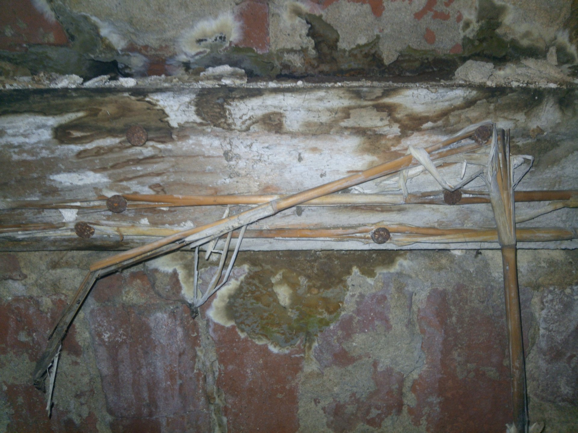

    bedingt durch einen starken Sturmschaden an einem Haus kam es zu massiven Feuchteschäden im Dachboden, Dachstuhl und im Trauf- und Drempelbereich. Besonders beim ersten angehängten Bild beschleicht mich das Gefühl, es könnte sich um den Echten Hausschwamm handeln. Wie auf dem Bild sichtbar, bedeckt der Pilz auch das Mauerwerk. Der Holzbalken weist zwar keinen Würfelbruch auf und ist auf der "Sichtseite" auch noch stabil und fest, im hinteren Teil zeigt er sich jedoch bröselig und ist definitiv stark geschädigt.

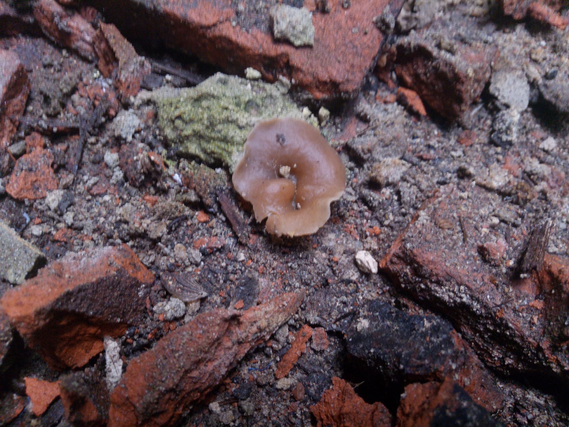

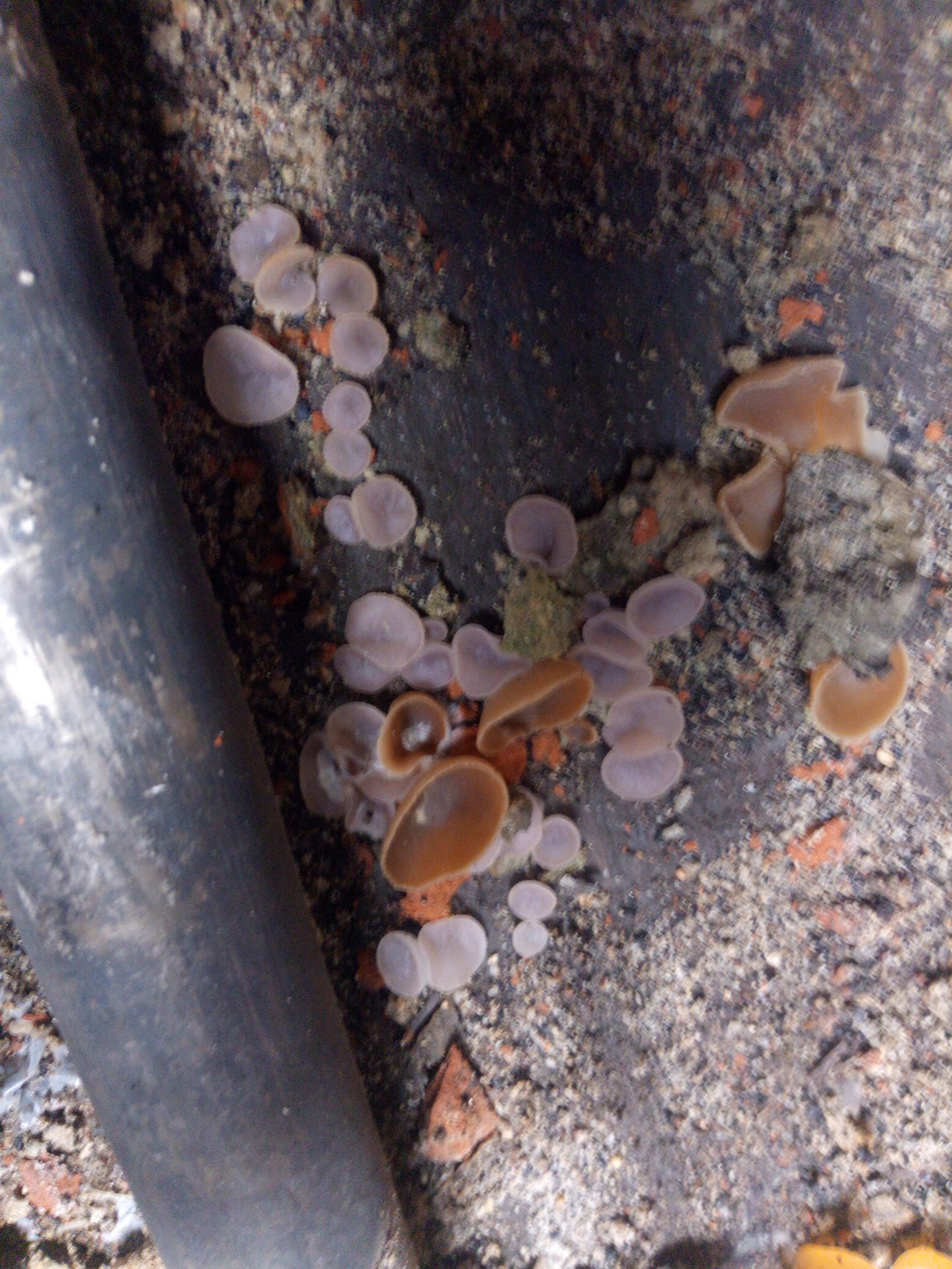

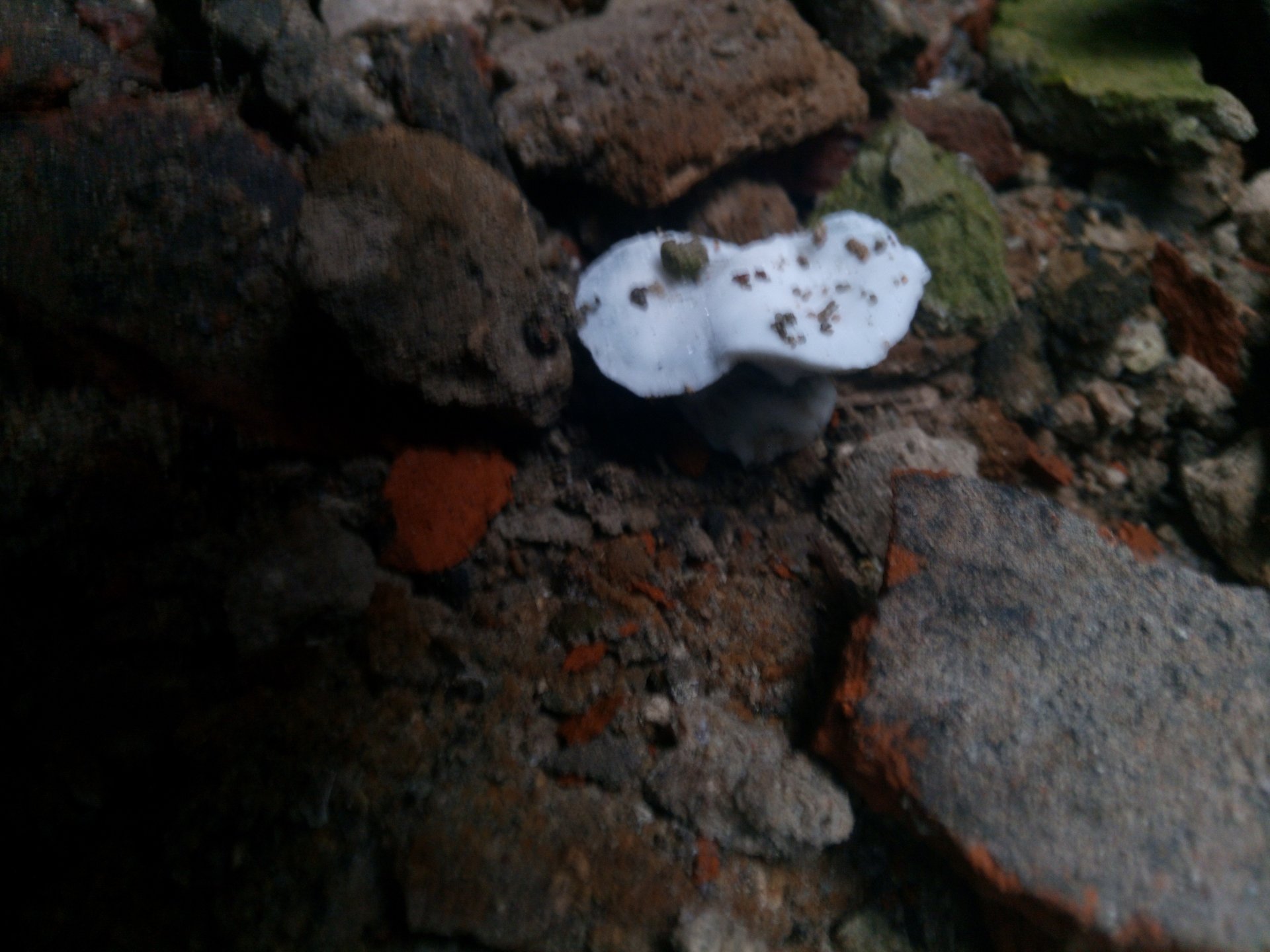

    Unter dem nun beseitigten Schutthaufen des abgedeckten Dachteils sowie des leider ebenfalls eingestürzten Kamins haben sich auch einige Organismen angesiedelt. Erkennt hier vielleicht jemand etwas?

    Aus Interesse: Wie viel Zeit liegt zwischen Sturmschaden und „Pilz Entdeckung“?

    Den Zugang zum Haus haben wir erst seit dieser Woche, die "Erstentdeckung" liegt wohl etwa einen Monat zurück. Der Sturmschaden liegt Nachbarn zufolge circa 1,5 bis max. 2 Jahre zurück, in der Zeit wurde nur ein Sicherungsnetz angebracht, was das Herabfallen weiterer Ziegel verhindert, nicht aber das Gebäude schützt.

    Ok das erklärt die Pfifferlinge.....

    Also auf dem Mauerwerk sieht es leider sehr nach Hausschwamm aus.
    Dachdecken wird nicht reichen.
    Erstmal muss die Substanz begutachtet werden.
    Wenn die Pfetten nicht mehr tragbar sind, steht unweigerlich ein neuer Dachstuhl an.
