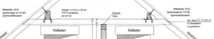

    ich trau mich garnicht fragen - ich bin mir sicher ich hab die Antwort hier schon irgendwann mal gelesen aber ich finde die nicht mehr.
    Es geht um begebaren Bodenbelag für einen kalten Spitzboden. Einzug Frühjahr 2012.
    Aufbau: Gipskarton - Dampfsperre - 5 + 18 cm WLG 35 Glaswolle in Lattung und 18 * 8cm Balken.
    Die Balken haben einen Abstand von 80cm, dh es ist 72cm Luft welche die Bretter überbrücken müssen.
    Frage: NuF Rauspund mit welcher Dicke?
    Zur Ausführung: Direkt auf die Balken oder Lattung.
    Fals Lattung Maße und wie verlegen parallel auf Balken oder Quer zu den Balken.
    Anfrage bezüglich Belastbarkeit ist zum Statiker unterwegs, der scheint aber im Urlaub zu sein.

    hab jetzt vom Bauträger das ok bekommen.
    Der meinte man sollte auf die Kehlbalken 5er Lattung und dann entweder OSB oder 2,5cm Bretter draufmachen.
    Die Lattung damit die Luft unter den Platten/Brettern durch kann, hab vergessen zu fragen aber Lattung macht eigentlich nur parallel auf den Kehlbalken Sinn - oder?
    Information kam telefonisch,... Kann ich aus den Statikplänen irgendwo ablesen das das so passt.

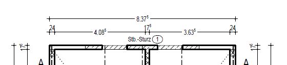

    Die Abstände welche überspannt werden:

    Mir geht es hier nur nebenbei um Feuchte und Schimmel, das Problem is hier schon so oft durch da würd ich nicht schreiben. OSB hab ich nur erwähnt weil das vom ehemaligen Bauleiter kam, würde ich nach studium im Forum nicht machen.
    Mir geht es um die Belastbarkeit und die Auslegung. Dh. Dicke der Bretter bzw. wenn Lattung Quer zu Kehlbalken deren Dicke/Breite und Abstand.
    Wenn jemand Ahnung von Statik hat, dachte ich er könnte ggf. aus meinen Auszugen des Plans schnell rauslesen für welche Last das Ausgelegt wurde.

    Ich sehe grade das irgendwie mein Plan gar nicht angekomen ist, nächster Versuch

    d.h. mcfly26 hat den Plan zur Statik lesen können?!? Gratulation.
    Dann weißt du auch und gibst dem TE schriftlich - der bauträger rückt es bisher nur mdl. raus -, dass seine Kehlbalkenlage für eine Nutzung ausgelegt ist und was dort angesetzt wurde.
    Grundsatz: Bauträger haben nix zu verschenken. Kehlbalkenlagen ohne Belag können für einen Ausbau geeignet sein, müssen aber nicht. Das kostet Material. idR Sonderwunsch.
    Also soll der Bauträger bzw. dessen Statiker dem TE die Unterlagen erklären. Oder der TE holt sich jmd anderes dazu.
    So Infos wie 5cm Lattung ... nehm 30er OSB (welche greifbar Baumarkt miniformate ohne def. Angaben?, oder OSB/3 ?) schwimmend verlegt, hält ein Paket Dachziegel ... die bauphysikalischen Schlangenlinien ...

    Die Antwort wäre so einfach und würde vllt auch verstanden:
    Der Statikus muß sagen, ob die Kehlbalken überhaupt für eine Belastung von oben ausgelegt sind.
    Daraus kann man dann ermitteln, welche Dimensionen der mögliche Belag haben muß, bei der beschriebenen Konstruktion so difussionsoffen wie möglich.
    Wenn ohne diese Kenntnis ein Belag aufgebracht wird, wird die entstehende Fläche auch mit Lagerung belastet und das kann schon zu Problemen führen.
