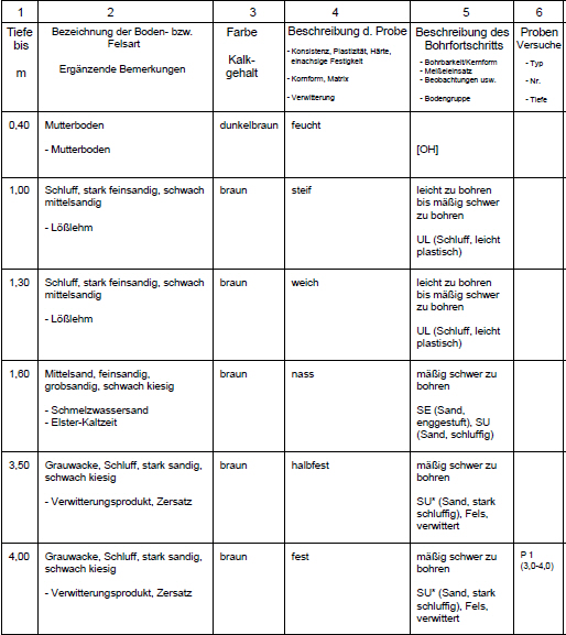

    Hallo werte Experten,
    ich plane die Errichtung eine EFH und werde demnächst mit verschiedenen Heizungsinstallateuren das Thema Wärmepumpe besprechen. Für das Baugrundstück habe ich ein Bodengutachten und würde gern wissen ob der Boden für Flächenkollektoren geeignet ist oder eher nachteilig ist?
    Anbei die Bodenschichten.
    Vielen Dank schon mal vorab.
