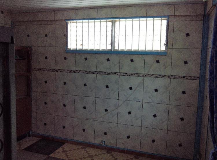

    Komisch, eigentlich. Mit großen Platten, hab ich absolut keine Probleme, alles geht schnell und wird ganz eben und mit gleichen Fugen. Mit kleinen Wandfliesen wird alles krumm, schief und uneben.
    Der Threadsteller soll sich halt jemand suchen der lieber große Fliesen verfliest und auch nicht teurer oder gar billiger berechnet
    Unten ein Beispiel für Bodenfliesen an der Wand, ca 55 cm. Probleme beim Verarbeiten gabs keine. Hab ich von oben nach unten verfliest. Selbst die unter der Strebe über dem Fenster frei nach unten hängenden Stücke sind nicht runtergefallen. Daher mE Wand, Decke usw mit Bodenfliesen zu verfliesen nicht komplizierter und sollte nicht teurer sein als Boden fliesen, auch unabhängig vom Material

    Dann machst du wohl was falsch ;) (Könnte an den Fugenkreuzen liegen.)
    Wenn das deine Beispielwand ist, nach der würde ich mir die Finger schlecken. Ich zähle ja ab und an wenn ich große Fliesen verlege. Meine Statistik: Im günstigsten Fall ein Drittel ganze Fliesen, der Rest geschnitten, gebohrt, ausgeklinkt , oder alles zusammen. Das letzte Bad mit 20/70 Fliesen, lass mich überlegen, doch ich hatte tatsächlich fünf ganze Fliesen an den Wänden. :D
    Bei kleinen Fliesen setzt man die ganzen Fliesen an und kümmert sich dann um die Ausschnitte, was durch das dann vorhandene Raster vereinfacht wird, bei großen muss alles aufeinander aufbauen.
    Dazu macht man sich im Vorfeld ein paar Gedanken um die Aufteilung und auch Ausschnitte mit einer Säge oder Flex kann man rund machen. ;)

    Sieht man am dicken Silikongeschmiere unter der untersten Fliese.....
    Die Aufteilung der Fliesen auf der Wand ist auch nicht das Gelbe vom Ei.
    Schönes Beispiel für Murks.

    Da kommt doch noch ein Streifen rein, genau wie rechts. :D
