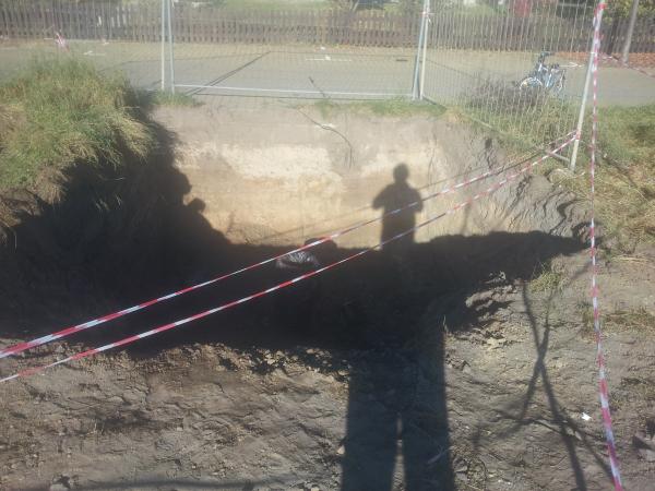

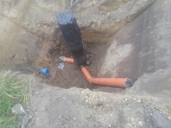

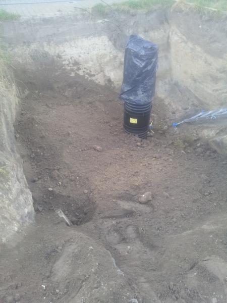

    Ich habe übrigens noch 2 Fotos gefunden als wir den Abwasserschacht gesetzt haben, die Stelle ist etwa 1 -2 Meter von dem ersten Messpunkt entfernt.
    Für mich und für den Erdbauer der das ausgehoben hat sieht der Boden richtig gut aus.
    Die tiefste Stelle auf dem Foto ist 2,80 m tief, dort wo die Leiter endet sind es etwa 1,50 m.
    Vielleicht kann man da was drauf erkennen ?

    Ein Erdbauer, der seine Leute in eine 1,50 tiefe Grube mit senkrechten Grubenwänden :yikes schickt, dem gehört eh der Arsch versohlt.
    Der hat wahrscheinlich noch nicht mitbekommen, dass seine Leute darin auch ersticken, wenn der Kopf noch rausschaut!

    zumindest erkenne ich keine 1,5 m starke humose Deckschicht ....
