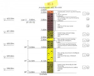

    mein erster Beitrag hier. Ich habe schon öfter mal reingeguckt aber jetzt isses soweit, wir haben ein Grundstück reserviert. (Hier gibts nämlich fast keine) (82377)
    Die Erschließung (Straße, Strom, Gas etc.) wird noch von der Stadt vertraglich geregelt, erst dann kann der Baugrund notariell erworben werden.
    Somit bleibt noch etwas Zeit alles zu planen und zu kalkulieren.

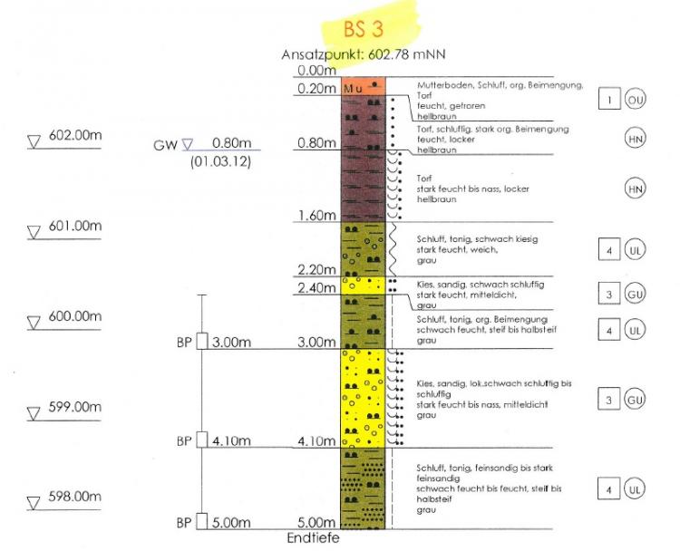

    Von der Maklerin habe ich ein Bodengutachten oder besser gesagt eine Bohrprobenanalyse bekommen von unserem Grundstück.
    Dieses Dokument hänge ich hier als jpg. an.
    Ab 0,2m bis 1,6m Tiefe findet sich eine Torfschicht im Boden. Was sagen die Experten zu dem Boden?
    Der eigentliche Verkäufer hat geschätzt, das auf dem Baugrund der 510qm groß ist (Das ganze hat ca. 1200qm, aber die 700qm sind Grünland)
    Nach Aushub für Keller und notwendigen Kegeln für Straßenbau etc. noch ca. 200 Kubikmeter Torf auszutauschen wäre. Kommt mir wenig vor. Der Keller wird ca. 90qm haben.
    Als Preis für einen Kubik hat er 32EUR angenommen, da wohl alle neuen Anwohner dies zusammen mit der Firma machen würden die sowieso die Erschließungsarbeiten und Straßenarbeiten
    macht.
    Ist das realistisch?
    Somit sind als Mehrkosten ca. 6500 EUR für 200 Kubik Austausch von Torf zu einer tragfähigen Kiesschicht angesetzt.

    eine Rammkernsondierung ... ???
    Da verweigere ich die Aussage, bis auf:
    Grundwasser 0,8 m ==> Grundwasserabsenkung ==> Kostenschätzung ist für die Tonne

    Lass ein eigenes Baugrundgutachten erstellen!
    Dabei sollten min. 3 Rammkernsondierungen (Dreieck) ausgeführt werden, damit man den evtl. Verlauf der Torfschicht besser einschätzen kann.

    Das ist eben schwer zu sagen!
    Schau mal: Du hast (nach diesem Gutachten) bei ca. 0,80 m unter Gelände Grundwasser. Dein Keller wird aber sicher tiefer sein. Da steckst Du schnell 2,80 - 3,00 m tief im Morast (Kellerhöhe + Bodenplatte + SK-Schicht). Das hieße dann, in der Baugrube stünde mind. 2 m tief Wasser. Ein Swimming Pool (unbeheizt).
    Dieses wasser muß man wegpumpen. Dauerhaft. Tag und Nacht. Und ist der Keller fertig, dann immernoch (weil sonst dieser durch den Auftrieb das Schwimmen anfinge).
    Das dauert. Das ist teuer.
    Und: Was passiert nach lange anhaltenden Regenfällen? Evtl. ist der Grundwasserspeiegel dann sogar noch höher.
    Kellerfenster/ Lichtschächte....die sollten dann aber richtig dicht sein.
    Geht alles, kostet aber Geld. Und das nicht zu knapp.

    Wenn das, was die eine Probe zeigt. sich für den Rest des Grundstücks bestätigt, dann muss nicht nur der Torf raus, sondern auch der weiche Schluff. Also min. bis 2,20 m weg.
    Ausserdem muss der Beton entweder besonders ausgelegt werden, um dauerhaft gegen die huminösen Bestandteile bestehen zu können oder er muss durch eine Abdichtung davor geschützt werden.
    Weiteres Thema ist die Anfahrbarkeit des Baufensters - auf dem Untergrund können Bagger und LKW schnell mal den Manta geben.

    Du hast das mit dem Wasser nicht verstanden!
    In dem Profil steht: Wasser bei - 0,8 m. Wer dort - egal wofür - ein Loch buddelt, wird sich ein Schwimmbecken graben, weil das Loch vollläuft.
    Um in dem Loch
    • vernünftig zu baggern
    • Boden einzubauen
    • Einen Keller zu bauen
    muss das Wasser abgepumpt werden. Das abgepumpte Wasser muss weg. Ergo Kanalisation. Und da die Stadt gehört, will die Geld dafür. Und das bestimmt sich auch danach, ob es RW oder SW ist!

    sagen wir mal: der Boden ist nicht ganz einfach.
    Was das Wasser angeht, passt der angegeben Wasserstand nicht wirklich zur Bodenansprache.
    Um zu einer Kostenermittlung zu kommen, braucht es ein vernünftiges Bodengutachten (Rammkern-, Rammsondierungen, GW-Pegel + GW-Recherche).
    Sollte der Bodenaufbau einheitlich und es wirklich ein ergiebiges Grundwasserstockwerk sein, werden 10 oder 20tausend Euro für Bodenaustausch, Grundwasserabsenkung etc. nicht reichen

    Auf dem Grundstück würde ich nie einen Keller bauen. Allein das Abpumpen wird richtig teuer, nur wird im Vorfeld keiner konkret sagen können, wie teuer, da das davon abhängt, in welchem Tempo das Grundwasser nachfließt und wie viele Pumpen mit wie viel kW über Wochen Tag und Nacht laufen müssen.
    Die Frage mit der Nachbarbebauung ist auch nicht unwichtig. Grundwasserabsenkung kann dort zu Setzungsschäden führen, die keine Versicherung übernimmt. Dafür haftest du dann.
    Außerdem hätte ich in einem Keller, der ganzjährig nahezu komplett im Wasser steht, keine ruhige Minute.
    Für geschätzte 50 % der Kosten, die du da unten verbuddelst, kannst du wahrscheinlich oben genauso viel zusätzlichen Raum schaffen. Vorausgesetzt der Bebauungsplan lässt es zu.
