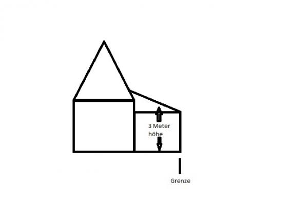

    wird sind gerade dabei und überlegen wie wir unsere Bodenplatte mit Carport bauen
    geplant ist, dass wir die dachfläche zum süden und zum norden ausgerichtet haben.
    das carport ist zum norden geplant
    leider ist nun aber die straße im süden 83cm höher als im Norden (am Hang gebaut)
    ein bekannter sagte, dass normalerweise die garage an den höchsten punkt soll
    das wäre dann aber im süden. und finden wir doof
    kann man das so lassen, dass das carport im norden ist?

    und hat er auch gesagt , woher er diesen unsinn hat , und warum das so wäre , wenn .......??
    83 cm ist aber auch nicht wirklich ein hang ........
  5. Gast036816
    eine garage oder ein carport gehört nach norden, dabei ist es egal wie die gefälleverhältnisse vom grundstück sind.

    hi
    erzählt hat er nicht, warum das so sein soll.
    glaube wg der steilheit der auffahrt oder so
    und wenn die garage zum norden gehört (so wie es aktuell ist), dann bleibt das so
    vielen dank

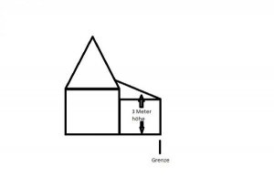

    hi
    habe noch eine Frage...
    wir haben bauvorschriften
    im abstand von 3m von der Grenze zum Nachbarn, dürfen wir nur eine Höhe von 3 Metern haben (also beim carport). Das reicht ja auch.
    Da wir ja nun am "Hang" wohnen, sagte mein Architekt, dass wir unseren Nachbarn fragen sollten / müssen, dass wir 3m höhe haben, da er dank dem "hang" ja tiefer liegt. ist das richtig?
    wie machen das denn die leute, die an einem richtigen Hang liegen? haben die alle Tiefgarage?

    3m, diese Höhe ist als Durchschnitt; d.h. im Süden kann die Wand doch tiefer sein und im Norden höhe als 3m.

    hi
    genau, das ist es ja auch. (schleppdach)
    was mich irritierte, ist das der architekt sagte, wenn wir auf einer ebene mit dem nachbarn bauen würden, lägen wir richtig.
    da wir ja aber etwas höher bauen (hanglage), müssen wir den nachbarn fragen, da unsere mittlere höhe 3m über unserem grundstück ist, aber durch die schieflage der straße 50cm höher als beim nachbarn
