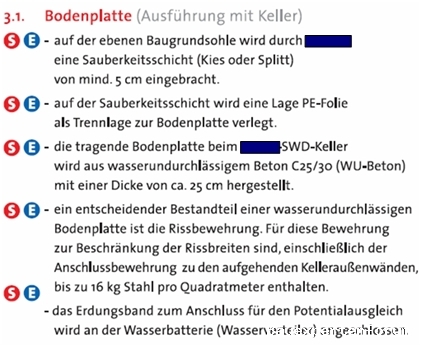

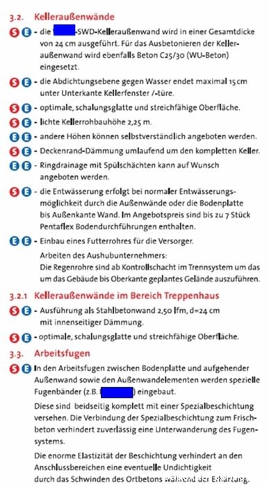

    Hier eine Beschreibung unseres Kellers:
    Nach Aussage von unserem Architekten der Fertighausfirma, erfüllt der Keller die DIN 18195-4.

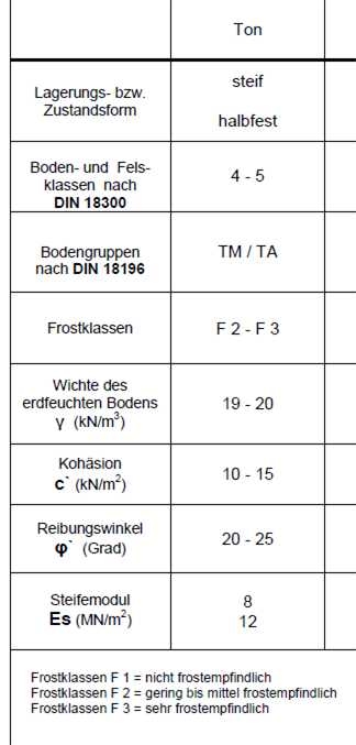

    Uns liegt auch ein Bodengutachten vor. Hier mal die Bodenkennwerte aus dem Gutachten.

    was willst du jetzt wissen? Ob betoniert werden kann oder ob der gesamte konzept was man dir verkauft hat in ordnung ist?
    Die Baubeschreibung sagt vieles aus und sagt auch gar nicht aus. Die bodenwerte sagen mir auch nicht viel nur das der boden sehr frostempfindlich ist, also obacht geboten.
    Es fehlt eine sauberkeitschicht aus Magerbeton bevor ich es vergesse.

    Mal ist die Wand 25 cm stark, mal 24 cm (Toleranz oder was ....?), die Abdichtung des Kellers endet 15 cm unter der UK der Kellerfenster (das war es dann wohl mit einer Weißen Wanne bzw. einem wasserdichten Keller), eine Drainage kann eingebaut werden (nach erfolgtem Nachtragsangebot)....bei WW gar nicht nötig, bei Sickerwasser (evtl.) schon....
    Das hört sich alles sehr "merkwürdig" an...um es mal vorsichtig auszudrücken.

    Sehr richtig, dass eine rissebeschränkende Bewehrung entscheidender Bestandteil für wasserundurchlässige Bauwerke ist. Jedoch ein Bewehrungsgehalt von 16 kg/m2 ist nicht gerade viel. Sind bei 25cm Dicke gerade mal 64 kg/m3 Beton.... Naja, ist ja auch keine WW, sondern ein 'SWD'?!
    Bei der Betonfestigkeitsklasse müßte dies aber doch schon eine Ü2-Baustelle sein?!
