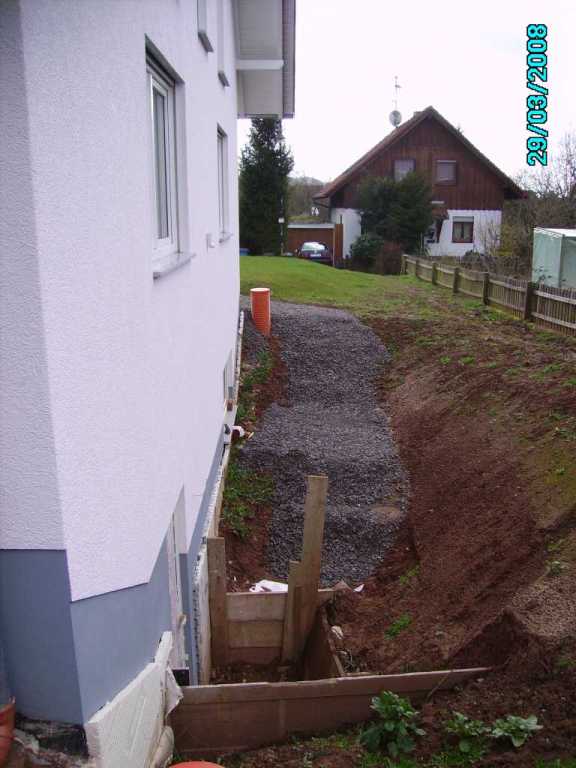

    Hallo an Bauexperten hier im Forum.
    Bin neu hier und auch irgendwie Neuling beim Thema Bauarbeiten. Daher hoffe ich hier gute Ratschläge von Experten zu erhalten.
    Zum Thema:
    Ich habe mir ein Haus gekauft. Dieses hat einen Kellereingang, der außen bisher nur vorbereitet ist. Sprich: Wenn ich aus der Kellertür gehe, stehe ich im Matsch. Das soll sich nun ändern. Ich habe vor, ein paar Wege rund ums Haus zu pflastern und vor den Kellereingang soll eine Betonfläche entstehen. Zur einen Seite hin soll dann ein Weg mit mehreren Stufen über eine Länge von ca. 6m hochgehen. Auf zwei Seiten habe ich eine Erdböschung. Die soll mit einer Trockenmauer (entweder Rinn Tromalit oder auch Natursteine) verschönert und vor allem gestützt werden.
    Wie gehe ich das Projekt am Besten an? Auf was muß ich achten?
    Über gute Hilfe zum Projekt würde ich mich sehr freuen!
    Ein schönes Wochenende!

    erst einmal: Fotos sind immer gut, damit man mal einen kleinen Einblick in die Thematik bekommt.
    ich würde mir erst mal Gedanken über meine Böschungshöhe / -winkel und angedachte Höhe meiner Trockenmauer machen - einen Schnitt zeichnen, um ein Gefühl dafür zu bekommen, was überhaupt machbar ist, ohne dass Böschung mit Mauer mir irgendwann auf die Füße (oder schlimmer) fällt.

    Gerne würde ich ein Bild hochladen. Ich bekomme aber immer nur die Fehlermeldung, daß das Hochladen fehlgeschlagen ist.
    Tolle Fehlermeldung! Der Grund wäre mal wichtig. Mein Bild ist jedenfalls innerhalb der angegebenen Grenzen.
    Hallo Admin, hallo Mods* Hat einer einen Tipp für mich, warum das Hochladen von Bildern nicht funtioniert???
    Ja, eine Zeichnung wollte ich mir auch schon machen. Mir geht's jetzt hier erst 'mal umdie technische Ausführung der Basis. Also der Betonplatte. Da kommt mir gerade eine Idee. Vielleicht brauche ich ja gar keine Betonplatte, sondern lege vor der Kellertür auch Pflaster. Geht das?

    ... wird der Bereich (egal ob Beton oder Pflaster) entwässert :confused:

    So, erst 'mal vielen Dank für den Tipp mit dem Fotoalbum. Damit hat es funktioniert.
    Rund ums Haus liegt eine Drainage. Vor der Kellertür liegt in der Erde auch ein Rohr. Da würde ich gerne einen Ablauf, der in die Fläche vor die Tür soll, anschließen. Geht das so einfach?
    Muß ich hinter der Trockenmauer auch eine Drainage legen?

    hinter der trockenmauer auf jeden fall drainfähig verfüllen und hoch genug bauen um oberflächenwasser fernzuhalten........

    Wo kommt das her? Wo geht das hin? Das müsste man erst mal wissen :konfusius .

    Wie ich in meinem ersten Posting schon geschrieben habe: "Ich habe ein Haus gekauft". Den Architekten kenne ich daher leider gar nicht. Und der Vorbesitzer war technisch und handwerklich nicht so fit. Daher kriege ich da jetzt wenig Informationen.
    Das Ganze muß ja wohl auf ca. 40cm Frostschutz aus Splitt gebaut werden. Und hinter der Mauer soll ich Drainfähig, sprich mit Kies o.ä., verfüllen. Die Mauer wird zum Schutz gegen Oberflächenwasser etwa 15cm höher als die angrenzende Fläche gebaut. Reicht das dann in Verbindung mit meiner bereits vorhandenen Drainage zum Schutz gegen Wasser?
    Das Rohr vor der Tür werde ich natürlich bald mal ausbuddeln. Kann dann ja mal ein Foto zur Begutachtung reinstellen. Wie macht man den Anschluß vom Abflußgitter zu so einem Rohr?

    ...da gibts entsprechende Einläufe mit Syphon und Abdeckplatte...
    Aber erstmal in Erfahrung bringen ob das Ganze rückstausicher ist...

    Ich habe ein Rückstauventil reicht das?

    Nein.

    Aber bitte nix rundes. "Kies" ist regional ja unterschiedllich im Sprachgebrauch. Hier würde ich Schotter bestellen. Beim (Roll)Kies wäre mir die Aufnahme horizontaler Kräfte zu unsicher.
    Zum Rückstau:
    Ich hoffe, der Ablauf ist nicht an die Klappe angeschlossen, an der Dein Keller hängt!
    Wenn die Rückstauklappe zu ist, läuft Dir die Grube voll, wenn der Ablauf unter der Rückstauebene liegt (was wahrccheinlich ist)
    Mit Klappe halt vom Regen.
    Liegt der Ablauf vor der Klappe, dann läuft auch noch Dein Keller durch einen innenliegenden Bodenablauf voll.
    Liegt der Ablauf hinter der Klappe, dann dringt es halt durch die Tür ein.
    Ganz ohne Klappe kommt auch noch der Kanal zu Dir.

    @Julius:
    Und was brauche ich?
    @Bauwahn:
    Den Ablauf gibt es ja noch nicht. Und ich habe keine Ahnung, wo die Klappe sitzt. Aber ich gehe mal davon aus, daß es fachgerecht gemacht wurde. Wie und wo muß ich dann den Ablauf anschließen?

    ... hier ist Keiner so leichtsinnig und gibt Dir aus der Ferne irgendeinen Rat; das kann bös´ in´s Auge gehen!
    Momentan geht der Regen noch in den Matsch. Aber wenn er mal gefasst wird muss sichergestellt sein, dass er auch sicher abgeleitet wird.
