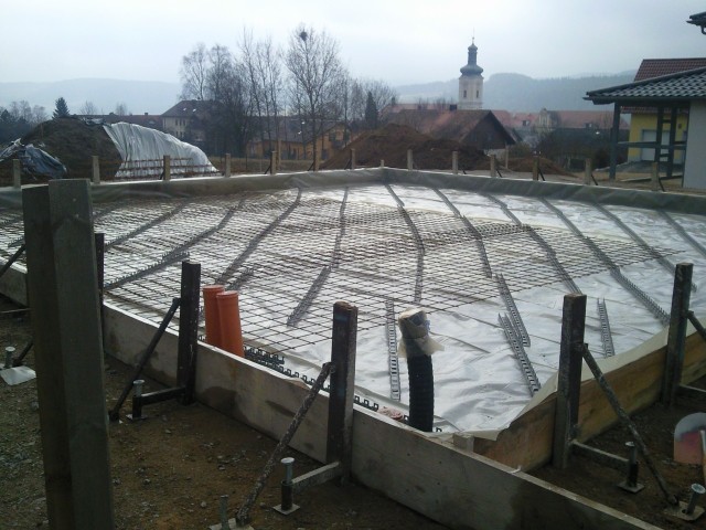

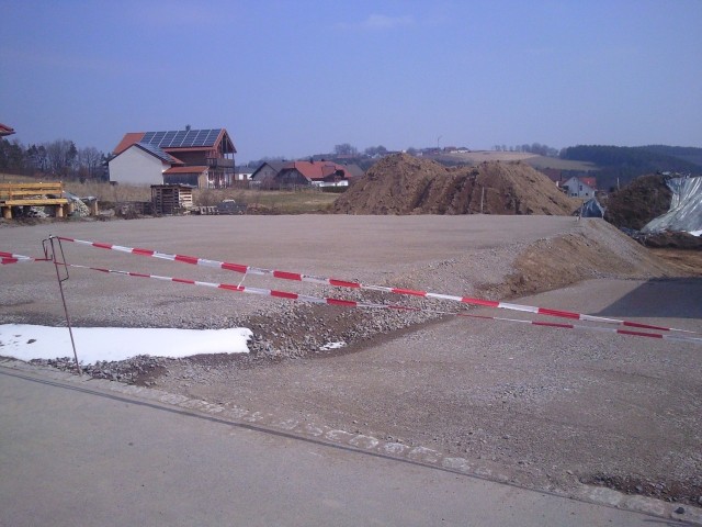

    bei uns wurde Gestern die Bodenplatte fertiggestellt.
    Da wir ca. 80cm Humusschicht ausbaggern mussten und das
    Grundstück leichte Hanglage hat, haben wir es mit ca. 550To.
    Füllmaterial und 250To. Frostschutz befüllt. Das Material
    ist qualitativ sehr hochwertig (Granit) und wurde Schichtenweise
    verdichtet. Das kostete leider einiges mehr als ursprünglich
    geplant, aber hilft ja nichts. Als der Architekt das Grundstück
    begutachtete, meinte Er, dass hier keine Sauberkeitsschicht
    notwendig sei. Die 30cm dicke Bodenplatte ist nun fertig, sie
    wurde mit 2 Lagen Bewehrung ausgelegt und die Betondeckung beträgt
    50mm. Leider kenne ich mich hier nicht aus und bin Leihe, aber
    ein Bekannter hat mich darauf hingewiesen. Nun bin ich echt am
    Zweifeln, ob hier alles richtig abgelaufen ist.
    Was meint Ihr?
    Muss ich mir da Sorgen machen?
    Danke Euch!
    im Anhang noch ein paar Bilder

    Folie ist doch drunter!
    Folie=Sauberkeitsschicht!

    Wenigstens wurde noch ne Folie druntergelegt. Wenn dann auch die falschen Abstandhalter verwendet wurden.
    Nun ja.... Die Notwendigkeit/ Gründe einer Sauberkeitsschicht sind hier in diesem Forum x-mal hinreichend diskutiert und erklärt worden. Einfach mal nach suchen.

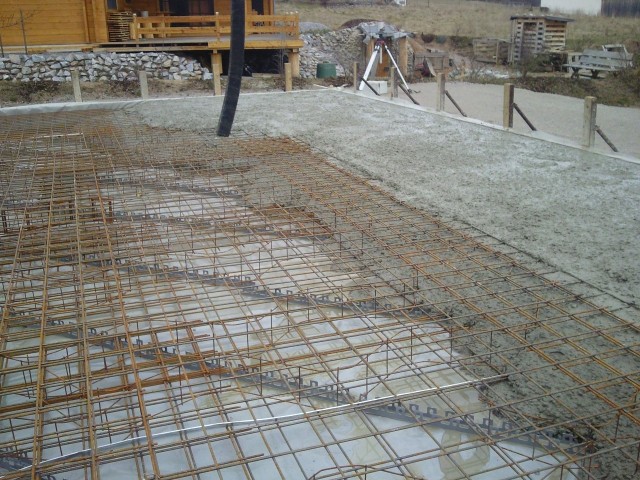

    Auf dem zweiten Bild scheint eine dicke Wasserlache auf der Folie zu stehen. Ist das korrekt oder nur eine Lichtreflexion?
    Nachbehandlung ist auch bei dieser Firma ein Fremdwort?

    ja das ist schon Wasser auf der Folie, aber das kam vom Beton beim Pumpen.
    Was meinst Du mit falsche Abstandshalter?
    Was könnte die Firma da nachbehandeln?

    Das ist nicht richtig!!! Eine Folie verhindert nur das Ausbluten des Betons!
    Wenn im Standsicherheistnachweis nicht irgendwas tolles drinsteht, muss eine der folgenden Lösungen ausgeführt werden:
    Perimeterdämmung unter der Bodenplatte (+Folie)
    Betonsauberkeitsschicht unter der Bodenplatte (ohne Folie)
    Betondeckung unten um 5 cm erhöhen (+Folie)
    Ausserdem dürfen sich die Nasen (und Dein Planer) was einfallen lassen wg. des Potentialausgleichs. Durch die Folie dürfte der so sehr vom Erdreich entkoppelt sein, dass der Ableitwiderstand spätestens nach Erreichen der Ausgleichsfeuchte im Beton nicht mehr ausreichen wird!
    Ergo - VA-Ringerder aussen ums Haus und mit der Fahne verbinden!

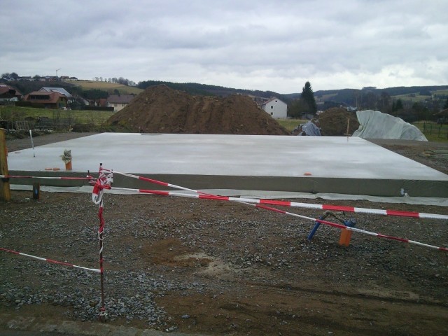

    wenn ich die Bilder sehe, so hätte ich bzgl. der dauerhaften Tauglichkeit der Bodenplatte erstmal keine Bedenken. So aus der Ferne betrachtet. Da habe ich schon ganz andere Dinge gesehen.....
    Auch wenn die gem. der DIN geforderte Betonüberdeckung evtl. nicht ganz erreicht worden sien sollte.
