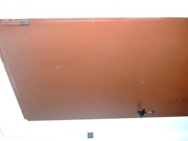

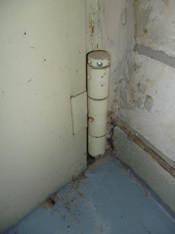

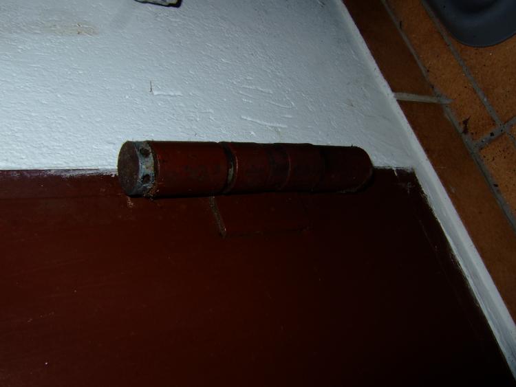

    Hallo
    Ich habe eine T30-1 Tür von 1980 in der Garage und die Schleift.
    Leider sehe ich da nichts zum einstellen. Neue haben wohl einen Inbus den man drehen kann ,aber kann es sein das meine das nicht hat?
    Ich füge mal Bilder an , wenn ich an dem Teil drehe , was die löcher ringsrum hat dann ist da eine Art Feder drin die aber wieder zurück springt.
    Sollte diese Tür normal von selbst zu gehen? Weil diesen Pin in der Mitte den habe ich nicht mehr.
    Ich habe mit einer Zange unten an der "Kappe" (ich vermutete es war eine aber ist wohl keine ) gedreht aber wenn ich da drehe , dreht der ganze Bolzen.
    Wie kann ich die Tür denn überhaupt Rausnehmen? Ich würde auch mit Unterlegscheiben Arbeiten aber wie bekomme ich die denn raus?

    da ist nix zum einstellen dran, die Passt- oder aber auch nicht.
    Die Tür ist normalerweise selbstschließend über Federbänder, diese werden vorgespannt und dann mittels eines kleinen Stiftes in den Löchern arretiert

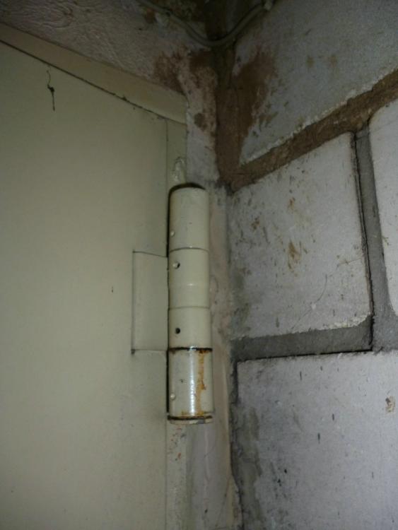

    Für solche Fälle gibt es ein "Richteisen", aber ne Große Wasserpumpenzange geht auch . Das klingt etwas rabiat, aber solche Türen lassen sich nur nachjustieren über das (ver-)Biegen der Bänder .

    Also die Braune Tür ist meine die anderen Bilder sind als Beispiel. Ich kann leider nicht ganz folgen wie genau das gehen soll bzw nun dieses Band ist?
    Es ist ja ein Spalt in oder am Schanier. Kann ich die Tür nicht rausnehmen und U Scheiben mit zwischenlegen?

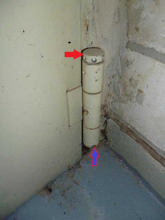

    Das mit dem roten Pfeil da habe ich dran gedreht da ist aber wohl die Feder hinter das dreht wieder zurück und wenn ich an der Kappe (blauer Pfeil) drehe da ist schon der Bolzen dran da dreht alles mit.
    Ich kann ja nicht einfach mit dem Hammer unter das Schanier hauen, das bringt ja gar nichts.
    Das ist ja alles fest , das Band ist ja fest am Rahmen

    An den Bändern brauchst du nix drehen, da lässt sch nix einstellen damit sondern nur die Bänder spannen, was du ja nicht willst.
    In der Höhe des Türblattes wirst du nix ändern können, ich glaube nicht, dass du U- Scheiben drunter kriegst- aber versuch es halt. Der Bolzen sollte sich im Prinzip von unten nach oben rausschieben lassen- aber nicht sicher. Zange und Hammer helfen nur, um die Bänder nachzurichten, also das Falzmaß an der Bandseite zu verändern. Da reden wir aber nur von 1-2mm Möglichkeiten

    Also es war ein Fachmann da der hat die Tür Gerichtet. Nun geht die wieder leichter.
    Nun habe ich ein anderes Problem. Ich möchte gerne das die wieder selbst schließt mit den Federn.
    Nur das problem ist ich weiß nicht genau wie das aufgebaut ist. Ich dachte man dreht an dem Ring damit spannt man ja die Feder und steckt dann einen Splint durch. Klappt Theoretisch auch nur kann man das ja nicht durchstecken komplett weil da ja die Feder drin ist. Wenn ich da was reinstecke dann ist das ja nur 1-2mm drin weiter geht nicht.
    Wie wird das denn Original gemacht. Und ich habe 2 löcher für splinte etc. Nur sind die nicht gegenüberliegend komischerweise
    Dann wären das ja wie auf dem bild 1 ja nur so 2 kleine pinöpel die man da rein tuen kann. Aber wenn die rausfliegen dann knallt die Feder ja wieder zurück. Was für ein Maß müssen die haben? 4mm passt nicht.
