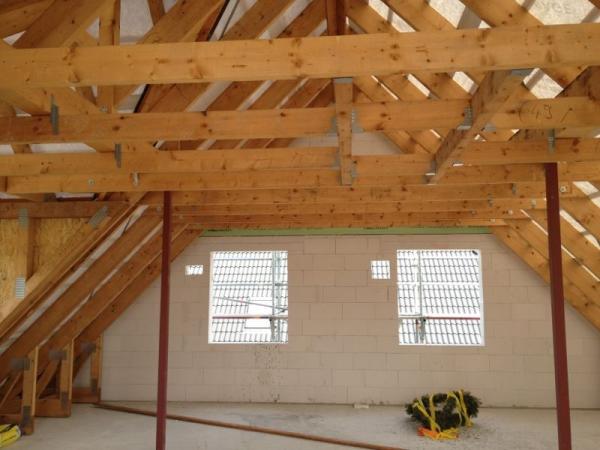

    Guten Abend,
    ich habe folgendes Problem ich muss morgen OSB Platten kaufen weil am Montag die Decke gemacht wird so, dass ich nicht mehr die Platten aufs Dach bekomme.
    Ich möchte gern den Dachboden nutzen um Kisten oder Kleinigkeiten abzustellen Lagern.
    Der Balkenabstand ist 90 cm!!! Zwischen den Balken.
    Ich würde mich freuen wenn ihr Lösungsansätze für mich habt.

    OSB ist mit Vorsicht zu genießen, da es relativ hohe sd Werte hat. Dadurch kann es als Dampfbremse fungieren, diese auf der kalten Seite anzuordnen kann dramatische Folgen haben.

    Was würdest du dann als Alternative vorschlagen?
  5. MoRüBe
    MoRüBe Gast
    Bevor Du Dir die Pest an den Hals holst:
    1. nix OSB
    2. wieviel Dämmung kommt in die Kehlbalkenlage?

    Zu OSB auf der Balkenlage kannst Du hier nochmal die Berichte aus dem letzten Winter lesen und Dir selber ein Bild davon machen.
    Ich würde eher Rauhspund empfehlen.
    Um das Thema OSB noch weiterzuführen: Auch auf der aussenseite der Gaube ist es eher fehl am Platz.
    Was für ein Dämmaufbau ist denn überhaupt geplant. Welche Dämmung(Stärke/ WLG), welche Dampfbrense-Sperre.

    Also:
    GK Beplankung
    5cm Lattung mit dazwischenliegender Mineralfaserplatte 035
    Dampfsperre
    Wärmedämmung, MIWO WLG 035, 24 cm
    Dann darüber dachte ich die OSB Platten 25 mm?
    Weil bei Hornbach steht: Feuchtbereich einsetzbar, Feuchteregulierend, Schalldämmend, Enorm belastbar
    Also wenn es Feuchteregulierend ist muss es doch auch ein bisschen diese Ausgleichen oder nicht?

    Mit Dampfsperre kann es funktionieren. Trotzdem befinden sich noch enorme Mengen an Baufeuchtigkeit im Mauerwerk, estrich und Co. . Dies allein reicht aus um eine erste Schimmelschicht unter der OSB entstehen zu lassen.
    Holz in jeder art und weise ist im gewissen Rahmen Feuchtergulierend. Die Massen an Feuchte beim Neubau wird Holz aber nicht puffern können

    Grundlegend: Auf der warmen Seite diffusionsdicht, auf der kalten Seite diffusionsoffen. So verhindert man den Eintrag von Feuchte, die kondensieren kann - und die, die doch anfällt (da nur Metall und Glas wirklich dampfdicht sind) kann dann auf der anderen Seite im Sommer aus dem Bauteil raus.
    Nur teure OSB Platten haben auch hohe Diffusionswiderstände, und auch nur dann, wenn man die Fugen nicht abklebt - aber ich würde es wirklich nicht riskieren, selbst bei schlechten ist der sd Wert hoch - bei Schimmel hört der Spaß auf, das kann auch Auswirkungen auf die Standsicherheit haben, sowas macht man nicht ohne Not.
