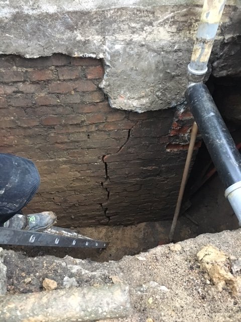

    Hallo zusammen, ein Problem hat sich bei der Trockenlegung unserer Aussenwand aufgetan. Kurz zur Erläuterung: Es handelt sich um ein Mehrfamilienhaus aus den 20er Jahren. Im Erdgeschoss ist ein eingeschossiger Anbau erbaut worden, Baujahr unbekannt. Die Kellerabdichtung von aussen fehlt völlig. So haben wir an einigen Stellen der Innenwand natürlich Feuchtigkeitsprobleme gehabt. Nun haben wir das von einer Firma komplett aufgraben lassen und sind an der östlichen Ecke des Anbaus auf etwas gestoßen, das mir etwas Sorgen bereitet. Vorab: Ein Sachverständiger ist durch unsere Verwalterin schon kontaktiert. Ich würde nur gern wissen, was eure Meinung dazu ist.
    Eine Erläuterung dazu, weil nicht ersichtlich: Der Riss geht durch die erste Steinreihe und ist auf der Innenseite nicht sichtbar. Er endet kurz vor dem dort aufgegossenen Beton, zieht sich also auch nicht wirklich weit hoch. Auch sonst gibt es keine Risse am oder im Gebäude oder Anbau. Das Rohr auf dem Bild ist eine Entwässerung der Dachterrasse auf dem Anbau, welche sehr pfuschig mit dem Abwassersystem des Hauses verbunden war. Daher gab es häufig Rückstau und das Wasser sammelte sich in diesem Bereich an der Wand. Da scheint auch nichts unterspült o.Ä. Sorry ich kriege das Bild irgendwie nicht gedreht. Hoffe das ist ok.

    Falls es jemanden interessiert. Der Statiker war vor Kurzem da und hat Entwarnung gegeben. In der Bauphase in den 50er hatte man auf der rechten Seite der Mauer eine Kellertreppe angebaut, welche aus bestimmten Gründen gegen die Mauer gedrückt hat. Diese ist leicht abgeschert und hat im äußeren Bereich diesen großen, aber oberflächlichen Riss bekommen. Nach Empfehlungen des Sachverständigen werden nun von aussen Abdichtungsmaßnahmen und Dämmung aufgebracht. Alles gut.
