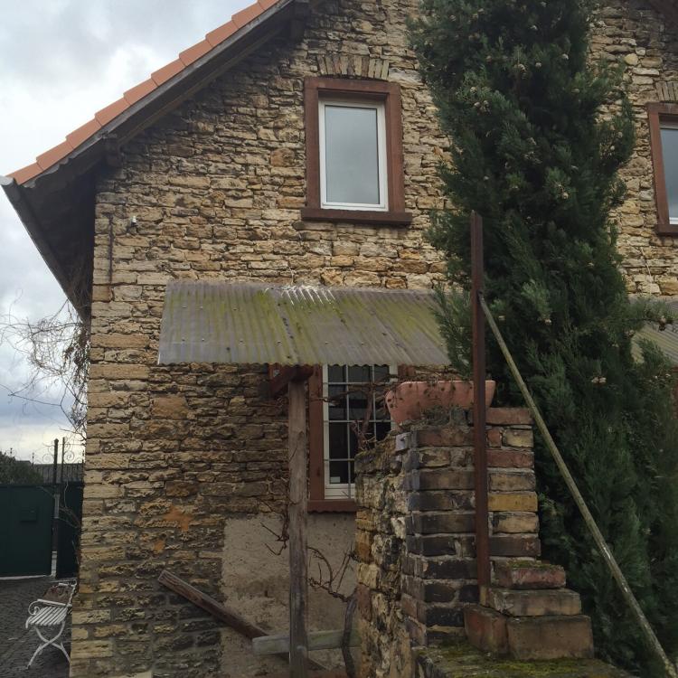

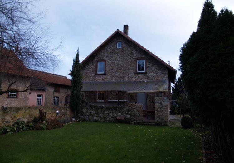

    an die Nordseite unseres Hauses (BJ 1903) werden wir einen Wintergarten anbauen. Auf anraten des WG-Bauers sollen wir die Fassade zu einer Innenwand vorbereiten. Er riet uns einen Malerbetrieb zu kontaktieren, um die nächsten Schritte zu besprechen. Verschiedene Malerfachbetriebe haben jetzt verschiedene Meinungen. Die meisten raten uns, den Sandstein, der teilweise etwas verwittert ist zu "sandstrahlen" und dann neu zu verfugen und ggf. mit Steinöl zu versiegeln.
    Kennt sich jemand mit dieser Thematik aus und gibt es einen Pie x Daumen Wert den man pro qm rechnen kann? Anbei ein paar Bilder.
    Vielen Dank für ein paar Tipps.

    Und Frage Nummer 2, wir werden durch den Dachdecker ein Gerüst stellen lassen, da die Dachrinnen neu gemacht werden. Macht es unter Umständen Sinn, sich ein Sandstrahlgerät zu leihen und das Ganze in Eigenregie zu machen. Das Verfugen könnte man dann mit vorhandenem Gerüst gleich mit erledigen. Sind hier spezielle Kenntnisse erfoderlich oder ist das eher als Fleissarbeit anzusehen?

    Sandstrahlen ist schon auf Beton nicht ohne ... bei Sandstein ist das als Laie wohl mit mehr Schaden als Nutzen verbunden.
