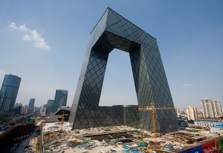

    Mich würde mal interessieren, wie den Archis hier das neue CCTV Gebäude gefällt :konfusius

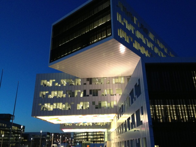

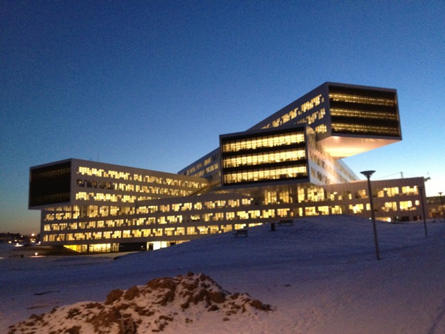

    hab vorhin ein paar Handy Bilder in der Kälte gemacht: Statoil Building in Oslo Fornebu... ich finde es atemberaubend!!!

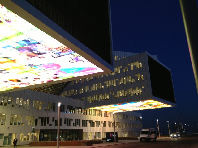

    die Bilder in der Verkleidung der Auskragung sind teilweise Videos!

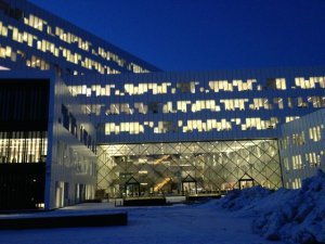

    die "Kantine" ;)

    Sieht beeindruckend aus! Na, an sowas trauen wir uns aber noch nicht ran ;)

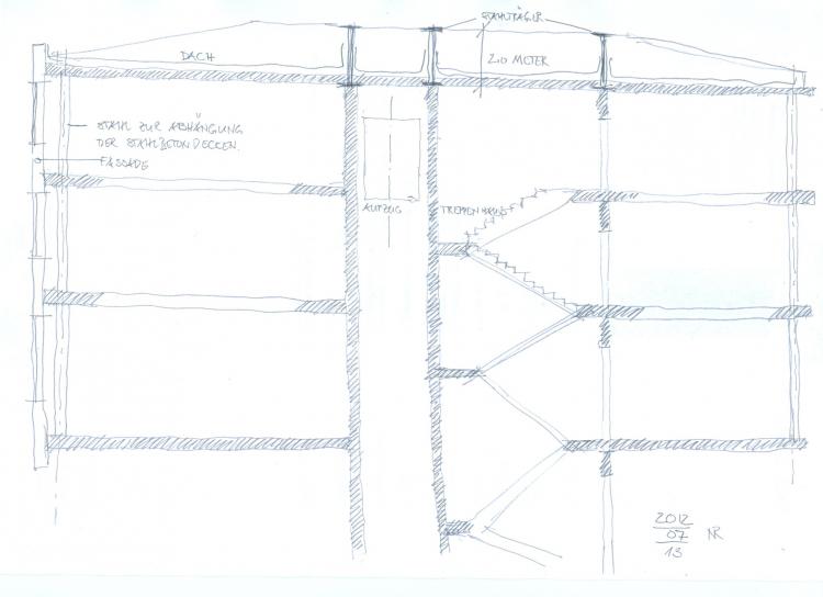

    eigentlich passt das hier auch in den baumurks rein.
    hatte ich vor ein paar jahren untersucht und komplett überarbeiten lassen. 2 m hohe stahlträger, nur ein einfacher korrosionsgrundanstrich drauf, mit promat, mineralwolle, holz und blech eingepackt, alles triefend nass und die träger am korrodieren. da an den trägerenden mehrere stahlbetondecken angehängt waren, musste ich die alarmglocken läuten. alles kam runter, träger gestrahlt, sa 2,5, mehrere lagen schwerer korrosionsschutz aufgespritzt, brandschutz, wärmedämmung, abdichtung und blechverkleidung neu gemacht. nebenbei das abgesoffene flachdach auch noch überarbeitet.
    konstruktiv sind solche kragenden tragstrukturen kein problem, man muss aber sehr viel im detail beachten.
    ein foto vom bauwerk darf ich nicht veröffentlichen, dann bekomme ich ärger!
