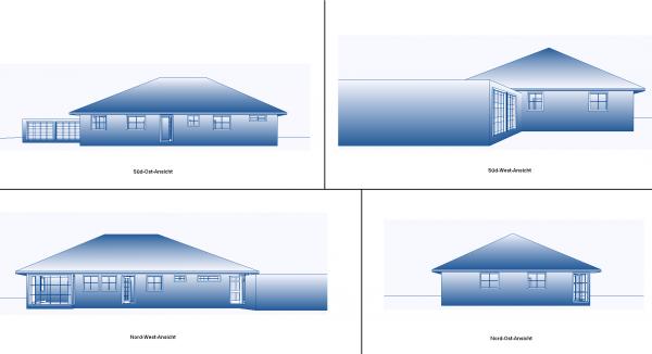

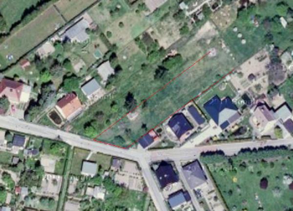

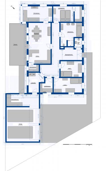

    Hallo Bauexpertenforum!
    Ich bin 30 Jahre, Industriemechaniker, komme aus Magdeburg und möchte hier einen Laien-Entwurf für einen Bungalow zur Besprechung bringen.
    Grundgedanken:
    - Grundstück ist 17 Meter breit, 80 Meter lang und liegt in einem Wohngebiet an einer Spielstraße
    - Doppelgarage, mit Zugang zum Haus, direkt auf Grundstücksgrenze
    - Terasse nicht zur Straße gewünscht
    - offene Küche mit Essbereich als Hauptraum gedacht
    - 2 Erwachsene und 2 Kinder
    - Keller nicht gewünscht
    - Dach entsprechend ausgebaut als Abstellraum, evtl. +Heizung
    und in groß Lageplan - Grundriss - Ansichten
    Dann mal los...
    Mit Gruß Stephan

    Platzangst darf man bei euch nicht haben oder?
    Der Grundriss ist das ist an vielen Stellen viel zu schmal.
    Wenn man wenig Platz hat, würde ich auf zusätzliche Räume wie Speisekammer und Ankleide verzichten.
    Das einzige was im Verhältnis üppig ist, ist die Garage und die Verkehrswege.

    Hast du den Grundriss selber gemacht? Erinnert einwenig an meine Versuche :D
    Man muss komplett neu planen, weil so wird der Grundriss nicht funktionieren. Meine Meinung
    - 2,6m tiefe im Schlafzimmer ist zu eng. Bett ist 2m und 60 cm zum durche gehen reicht nicht. Einbauschark würde ich weglassen.
    - Wohnzimmer, da sitzt man vor dem Fernsehe. Da muss min. 4m sein und nicht 2,6m
    - Flur viel zu lang, zu viel verkehrsflächen.
    - Badezimmer kann man besser planen und kleimer machen, damit Schlafzimmer größer ist.
    - Speisekammer ist erzwungen. Wie wäre aus der Küche ins HWR und dann zu Garage? Flur sparen. Speisekammer verzichten?
    - Kinderzimmer min 13 qm sein ... besser sogar 15 qm.
    - Ich weiß nicht wofür man in HWR so ein großes Fenster machen muss. Wird da gebügelt? Man muss doch irgendwo Abstellfläche haben.
    Du hat genau das selbe Problem wie ich. Du hast ein Nord / West grundstück und willst die Terasse nicht an der Strasse haben. Absolut verständlich. Man kann das Wohnzimmer im Western planen ... muss nicht immer im Süden sein. Hauptsache im Süden sind keine Nebenräume.
    Ich würde überlegen großes Wohn- und Esszimmer zu machen und dafür eine kleine Küche. Aus der Küche kommt man in HWR und zu Garage. Dadruch kannst du den Fur einwenig kleiner machen.
    Gegen eine West Terasse ist nicht zu sagen, finde ich persönlich die beste Himmelsrichtugn.

    Das Grundstück ist sehr lang und (durch Abstandsflächen) ziemlich schmal.
    Darauf passt meines Erachtens ein Haus, das ebenso lang und schmal ist.
    Zwecks optimaler Ausnutzung des Sonnenstandes vielleicht mit zur Sonne hin geöffnetem Atrium.
    Ich denk auch: Je anspruchsvoller das Grundstück, desto wichtiger ist ein guter Architekt.
    Zum Entwurf: Die Ausrichtung der Räume ist schlimm. Mir ist ein erholsames Schlafzimmer sehr wichtig, aber hier ist die Tür direkt am Kopfbereich, und wer in die Ankleide möchte stört den Schlafenden. Auch sonst ist die Zonierung unschön, bzw. Inkonsequent. Die Maße kann man nicht erkennen, aber das Wohnzimmer scheint winzig, ist dafür aber so dunkel wie die Flure.

    ich schliesse mich an
    Die Betten sind meist eher 2.20m oder noch tiefer.... das passt nicht
    Die Ankleide bringt keinen zusätzlichen Nutzen - wenn man die Wand weglässt ändert sich gar nichts, außer das man drinnen das Licht anmachen kann ohne das es im Schlafzimmer hell wird...
    Definitiv!
    Das wird im Bungalow immer so sein...
    Da der Grundriss als ganzes nicht funktioniert ist es für Detailtipps vermutlich zu früh, aber ich würde versuchen die Dusche im GästeWC zu integrieren - so gewinnt man Funktionalität (meiner Meinung nach)
    Auch die Speisekammer bringt effektiv keinen oder kaum extra Platz - die kann man streichen und dafür das U in der Küche rumziehen - ist sinnvoller und preiswerter. Danach kann man die Speisekammer dem HWR zuschlagen und den evtl. durch das AZ zugänglich machen - spart dann Verkehrsfläche... aber für Details ist es echt zu früh - das Ding funktioniert so einfach nicht...
    Kommt auch etwas darauf an wie alt die Kinder sind und wie lange die noch daheim wohnen werden... Mit 2.5m Breite ist Kind2 ein echter Schlauch...
    Auch der HWR besteht eigentlich nur aus Verkehrsfläche.... ich seh da keine Heizung oder so... wo kommt die hin?

    KiZi viiiiiiel zu klein! Sind es überhaupt 10 qm?
    In Vergleich dazu: Bad ist ein Ballsaal. Geht deutlich kleiner. Unsere ist ca. 7qm mit Dusche/Badewanne/Doppelwaschbecken/WC.
    Aufgrund der begrenzten Wohnfläche sind unsere KiZi ca. 13,5 qm was OK ist, aber nicht gerade groß (es sind auch 3 davon:biggthumpup:) in ebenfalls langgezogenes Bungalow.

    ist doch ein schönes grundstück.
    ca. 17.0m - 6.0m = ca. 11.0m
    und ca. 80m länge.
    da kann man doch was schickes drauf basteln,
    du kannst deine räume wie eine perlenschnur aufreihen, ohne
    dunkle flure, könntest auch mit einem atrium arbeiten, usw...

    Jepp. Reset-Knopf drücken. Da genügt es nicht wenn man ein bisschen hin und her schiebt. Zudem kennt kein Mensch Deine Anforderungen, so dass Problemchen die über Standard hinaus gehen, noch gar nicht sichtbar sind.
    Aber genau dann kann man gar nichts mehr beurteilen, weil die Maße ja meist entscheidend sind.
    Mal als Beispiel. Ich habe versucht dieses komische Arbeitszimmer unter die Lupe zu nehmen. Irgendwie konnte ich auch erahnen, welche Abmessungen es haben könnte, und bin zu dem Ergebnis gekommen, dieser Raum ist schlichtweg nicht nutzbar. Vielleicht als Abstellkammer, aber nicht als Arbeitszimmer. Allein der Abstand zur Tür (sofern meine Vermutung anhand der Maße zutrifft) ist eine Zumutung. Sitzt da jemand vor diesem Tisch, dann kriegt er die Tür in´s Kreuz. Wenn er aufstehen und aus der Tür gehen will, muss er erst einmal den Stuhl irgendwo verstauen, damit er die Tür öffnen kann. Ein Kaninchenkäfig ist komfortabler.
    So zieht es sich durch alle Räume. Das fällt selbst mir auf, und ich habe keine Ahnung von Grundrissen.
    Schau Dir doch nur mal das Wohnzimmer an, ein Raum der angeblich 2,6m Innenmaß hat (oder auch nicht, je nachdem welche Maße.......aber das hatten wir oben schon). Hast Du Dir schon einmal überlegt, was 2,6m sind? Ein Tipp, nimmt mal ein paar Kartons und stelle die in den entsprechenden Abständen auf wenn Du Dir das nicht vorstellen kannst.
    Da steht von mir aus eine Couch, Tiefe 1m (Abstand Rücken zur Wand vergessen wir mal) und auf der anderen Seite ein Schrank, Tiefe sagen wir mal 0,6m. Ein Tisch passt da sowieso nicht mehr rein. Das hat nur einen Vorteil, Du kannst auf Deinem Fernseher die Pixel zählen, und ohne aufzustehen die Kekse aus dem Schrank holen.
    Von so Dingen wie Lichtverhältnissen mal ganz zu schweigen.
    So, und das zieht sich durch den ganzen Grundriss. Ob Schlafzimmer, Bad, die Kinderzimmer usw.
    Ich könnte das so nicht entscheiden. Mag ja sein, dass man auf dem Grundstück etwas Brauchbares verwirklichen kann, ist nicht mein Revier, aber mein Bauchgefühl sagt, dieses Grundstück möchte ich nicht haben, nicht einmal geschenkt. Vielleicht wäre es ja möglich, dass man etwas Anderes darauf bauen kann als einen Bungalow. Dann würden sich weitere Möglichkeiten ergeben.
    Fazit: Mit der Vorgabe dieses Grundstücks, und Haus als Bungalow, würde ich über weitere Details und einen Grundriss erst gar nicht nachdenken.

    nur kurz aufs Arbeitszimmer eingegangen, welches in dem Fall 2,5 tief ist, kann man aus der Zeichnung lesen.
    Im Notfall kann man für die Breite den Maßstab nehmen und kommt auf ~2m Breite, für einen Schreibtisch mit Rechner und nem Regal für Unterlagen find ich das ok.
    In diesem Fall müsst man auch nicht wie befürchtet um aus dem Zimmer zu kommen, den Stuhl aus dem Fenster werfen ;)
    Tiefen von Wohnzimmer und Schlafzimmer, auch die Üppigkeit vom Badezimmer alles keine Frage.
    Grundtenor war und ist aber RESET! Im Grunde auch kein Problem, nur war der Vater den Gedanken sich hier zum Gespräch zu stellen, nicht nur zu hören... Müll, zurück auf Los!
