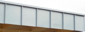

    bei uns wird in nächster Zeit ein Flachdach-Carport mit den Maßen 550 cm x 700 cm errichtet. Die Eindeckung wird nicht von der ausführenden Firma durchgeführt. Sie kann nur vermitteln.
    Auf einer Seite liegt es an der Nachbargarage an, bekommt aber eigene Pfosten.
    Auf das Flachdachcarport sollen Bitumenschweißbahnen verlegt und die Seite zur Garage muss abgedichtet werden (mit Nachbarn bereits abgesprochen). Als Verkleidung, 2x 550 cm und 1x 700 cm soll ein Blech (siehe Foto) dienen.
    Weil das Carport noch nicht steht, kann ich leider kein Angebot einholen. Der Dachdecker möchte sich das Objekt vorab angucken.
    Deshalb meine Frage an die Experten. Könnt ihr ungefähr die Kosten (Material und Lohn) einschätzen? Oder fehlen ggf. noch Daten?
    Mir geht es hier nicht um 100,- oder 200,- EUR oder ums Sparen. Die Arbeit soll professionell vom Fachmann durchgefürt werden und das darf auch was kosten. Jedoch muss ich die Kosten irgendwie kalkulieren können.
    Ich hoffe ihr könnt ein wenig weiterhelfen. Vorab schon einmal vielen Dank.

    Reinigung, Voranstrich, Schweißbahn 12-29 €/m2

    Mit der Blende? Das ist aber günstig. Vielen Dank für deine Einschätzung.
    Jetzt kommt nur noch die verzinkte Dachrinne (550 cm) und das Fallrohr dazu.
    Bin komplett von 2.000,- ausgegangen.

    Im leben nicht! Das Dach vielleicht aber sicherlich nicht inkl. Zinkstehfalz.

    Ich bin absolut nicht vom Fach und kann es deshalb nicht einschätzen. Der Nachbar hat seine Garage (Holzständerwerk) auch mit Zinkstehfalz. Das würde vom Gesamtbild super passen.
    Meinst du, dass es mit 4.000,- gesamt zu machen ist? Oder zu knapp? Ich brauche irgendeine Hausnummer die nicht zu tief aber auch nicht zu hoch gegriffen ist :)

    Wie soll man das beurteilen? Du hast ja denke ich ein Plan und LV vom Carport, was aufgestellt wird. Aufgrund der Beschreibung müsste der DD eigentlich ein Angebot abgeben können. X Meter Stehfalz, x Meter Rinne, x m² Abdichtung + Anschluss Nachbar ( wie auch immer der geartet ist). Sagen wir es mal so, 4000 Euro ist schon mal realistischer wie deine erste Schätzung. Aber das Ganze Raten bringt dir wenig, wenn nachher der DD doch weitaus mehr aufruft, als dir hier empfohlen wird.

    Da hast du Recht. Die Pläne wollte er nicht haben. Er möchte es sich vor Ort angucken wenn es aufgebaut ist. Für das komplette Dach habe ich 6.000,- zur verfügung. Wird dann allerdings teurer als das Carport.
    Ich werde jetzt einfach mal abwarten. Aber nach eurer Schätzung wird das Budget von 6.000,- ausreichen. Andernfalls muss ich eine alternative Verkleidung wählen.

    es steht doch oben:
    Was die Verblechung kosten wird, kann man doch aus der Ferne nicht sagen, wenn man nicht mehr sieht, außer das Foto und Deine Beschreibung!

    Voranstrich bei einem vermutlichem Holz-Carport? Prima! Auf was? Die Holzschalung? :D 12 Euro dürfte schon netto Einkauf vom Material sein. Je nachdem was hier verarbeitet werden sollte. Das hängt aber zwangsläufig von der Konstruktion ab. Die hier niemand bewerten kann, da kein Plan.

    So, in der nächsten Woche bekomme ich ein Angebot. Die Maße haben dann doch ausgereicht.
    Inbegriffen werden sein: Lohnkosten, spezielle Bitumenbahnen (leicht grüne mit UV-Schutz), Zinkstehfalz und die Abdichtung zur Nachbargarage (Carport grenzt direkt an Garage), Regenrinne aus Zink mit Fallrohr.

    Habe vergessen zu informieren. Das Carport ist inzwischen gebaut und das Dach gedeckt. Die Blende fehlt noch, kommt jedoch in der nächsten Woche.
    Die Fläche (ca. 42m²) mit Eindeckung (eine Lage selbstklebende Bahnen, anschließend eine Lage die verschweißt wird), Abdichtung zur Nachbargarage, 5,5 m Dachrinne mit Fallrohr, sowie Zinkstehfalz (ca. 20m) kostet laut Angebot insgesamt 3.500 EUR brutto.
    Also mit 4.000 EUR geschätzt schonmal gar nicht so schlecht.
