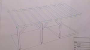

    wir werden einen Carport bauen und wollen diesen auf der einen Seite an unserer Hauswand befestigen. (Siehe Bild)
    Nun habe eine Frage zur Befestigung des horizontalen Balkens an der Hauswand. Der Balken wird in Höhe der Betondecke zwischen EG und OG angebracht. Jedoch ist dort auch eine Dämmung aus Styrodur. Wie kann der Balken dort fachgerecht befestigt werden?

    Gar nicht? Was sagt der Statiker?

    Wie willst du die erforderlichen 22° RDN mit den in der LBO maximal einzuhaltenden mittleren Wandhöhen realisieren? Vermutlich gar nicht nehme ich an. Könnte also ziemlich eng werden mit dem gewünschten Ziegeldach, außer ihr seid alle nur 1,5m hoch?
    Ausgesteift wird das Ding nachher womit? Mit dem möglichen Schuppen? Oder soll das wirklich rechts x Meter frei auskragen? Von der Befestigung im Mauerwerk, ohne in Kaufnahme einer Wärmebrücke und vermutlich nicht unerheblichen Eingriffen in die Wand verabschiede dich schon mal und freunde dich lieber mit dem Gedanken an, an der Hauswand Stiele stehen zu haben die auf Fundamente ablasten. Genaues sagt dir dein Statiker!

    Weil es unsinnig ist am Ende bei 10 Grad oder was auch immer hier möglich ist eine Ziegeleindeckung zu erstellen. Weil, wie du richtig erkannt hast, die ungenügend regensicher ist und zumal in dem Gradbereich eh regelwidrig. Nur weil es ein Carport ist kann man murksen und dafür sorgen, dass sich Bauteile über ihre Bestimmung auffeuchten? Klar, kann der TS so entscheiden. Einen fachlichen Rat mach ich aber an Fakten fest und die bleiben immer gleich. Meine persönliche Sicht interessiert so lange nicht wie ich danach gefragt werde und diese auch als persönliche Meinung, fern der Reglementierung, verstanden wird ;)
    Am Ende eh unwichtig, weil so wie gezeigt wird das eh nicht umgesetzt werden können. Schon gar nicht mit einer schweren Eindeckung aus Tonziegeln und evlt. zu erwartender Schneelast bei dem Standort des TS.

    Man könnte ja auch mit den Sparren an das Hausdach gehen, so fern es traufseitig steht und den Rest dennoch so ausbilden wie gewünscht an der Hauswand - mit waagerecht verlaufenden Balken. Darüber könnte man ggf. die Aussteifung realisieren, als minimale Lagerdecke nutzen, von unten schön verkleiden, Spots rein. Die Last geht über das Hauptdach auf die Außenwände - wenn die Statik der Wand mitmacht. Man hat keine Stützen, das Ziegeldach was ausreichend regensicher ist. Bleibt am Ende nur ein wenig Grips und Ästhetik den entstehenden Keil sinnvoll und passend zum Haus zu verkleiden.

    in rlp (dannstadt-Schauerheim ist pfalz) sind garagen und carports bis 50 qm grundfläche genehmigungsfrei, max länge auf einer grenze 12m, insgesamt sind auf allen grenzen 18 m erlaubt. grenzwandhöhe max. 3,20m, dachhöhe bei 3.00m abstand max. 4,00 m. max. dachneigung zur grenze 45°.
    ihr glaubt garnicht was da für verhunzte konstrukte rumstehen wo ich schon standsicherheits bedenken hab ohne dass es windet oder schneit.

    Ich habe mit einem Ingenieur gesprochen. Er gab mir folgenden Tipp. Der Balken soll jeden Meter an der Betondecke des Hauses verschraubt werden. Die Isolierung soll an diesen Stellen in den Maßen des Balkens herausgeschnitten und durch "Holzblöcke" ersetzt werden. Der Balken kann dann mit 12er Klebeanker montiert werden. Was haltet Ihr von dieser Idee? Ist diese Alternative nicht problematisch wegen Kältebrücken?

    Besser wäre, es steht eigenständig. Steht das Carport im Grenzbereich (0 bis 3m)?

    Eigenständig ist leider nicht möglich. Ich habe genau 3 Meter Platz zum Grundstück des Nachbars.

    Es gibt doch viele Grenzgaragen, die eigenständig stehen und sich im 3-Meter Feld zum Nachbarn befinden?!?
    Dachüberstand und Wandhöhen natürlich berücksichtigen.
    Kann man unter dem Balken an der Hauswand keine Pfosten stellen?

    Erstmal baust du dir da eine super dunkle Höhle und zum zweiten warum sollen 15cm an zusätzlicher senkrechter Stütze vor der Hauswand weh tun.

    Warum keine geeignete Eindeckung?
    Wäre weniger klobig und auch deutlich leichter.

    Ich würde hier Doppelstegplatten / Hohlkammerplatten verwenden. Aber nicht unbedingt Baumarkt Qualität.

    warum nicht ein flachdach dann sparste die vorgehängte rinne mit 15 cm und kannst das ganze freistehend machen. bei entsprechender pfostenstellung stören die beim türöffnen überhaupt nicht.
