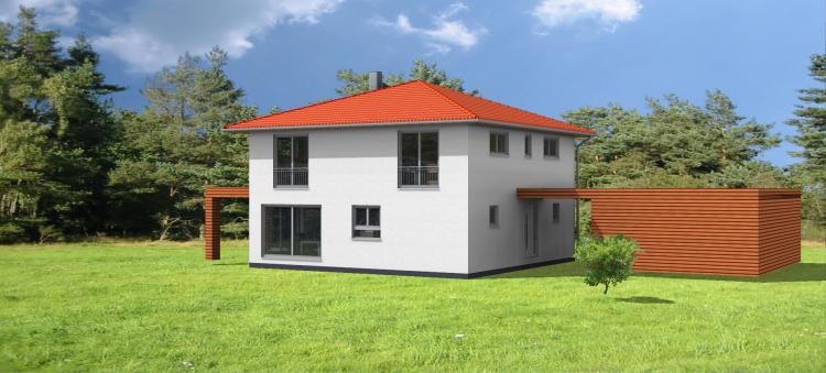

Diskutiere Carport im Mein Hausbau Forum im Bereich Rund um den Bau; Hallo zusammen, wir möchten an unsere Stadtvilla ein Carport setzen wie in der unten abgebildeten Grafik aufgezeigt. Wir würden das ganze gerne...

    wir möchten an unsere Stadtvilla ein Carport setzen wie in der unten abgebildeten Grafik aufgezeigt. Wir würden das ganze gerne mit Holz verkleiden. Hat jemand vielleicht einen Tipp für uns, auf was man bei einem Carport achten sollte bzw. welches Holz dafür geeignet ist oder hat jemand vielleicht eine andere Idee wie man das Carport gestalten könnte?

    ich würde die Holzverkleidung nicht bis nach ganz unten verbauen, weil:
    - Spritzwasserbereich
    - Bodenfeuchte kann am Holz aufsteigen
    - schlecht zu mähen
    - schlechte Belüftung des Carports.
    ich würde auch zwischen Dach und Wand für ausreichend Lüftungsquerschnitt sorgen, wegen:
    - Wärmestau im Sommer
    - guter Belüftung zum schnellen Abtrocknen des Fahrzeuges

    Mir wurde für mein Caport zu Fassadenholz geraten. Gibts in verschiedensten Profilen...

    Holz, welches so profiliert ist, das bei Anbringung an vertikalen Flächen im Außenbereich kein Regenwasser auf den Kanten stehen bleibt, Herr Architekt.

    wir nennen das ganz einfach "konstruktiver Holzschutz" und nicht Fassadenholz...

    funktioniert auch mit nichtprofilierten Brettern: Zuschnitt mit Abrisskante und Montage als Stülpschalung
    gesonderte Maßnahmen im Sockel- / Spritzwasserbereich.

    Möglich wäre eine Lärchenschalung (Nut-Feder) mit geschwärzter Feder um die Leistenoptik zu erreichen.
    Dann kannst du dir auch die Unterspannbahn sparen.
    Wenn dir das Vergrauen des Holzes nicht gefällt ist das Ganze allerdings mit Arbeit verbunden ;)

    ich meinte das Ergebnis, als ich "konstruktiver Holzschutz" schrieb.
    ein Holz oder ein Profil weist nie "per se" einen konstruktiven Holzschutz ein.
    Selbst ein "richtig" profiliertes Holz kann im Sinne des konstruktiven Holzschutzes richtig oder eben auch falsch eingesetzt werden.
    (ja, die Bauleute sind manchmal für Außenstehende etwas komisch. Aber es sind halt viel zu oft Details, auf die es ankommt und die eine Konstruktion funktionieren lassen - oder auch nicht!)
    Aber egal, zurück zur Sache...: rein technisch spricht gegen die Art der Gestaltung nichts. Wenn Sie sich darüber im Klaren sind, was Sie da haben wollen, wie das in 5, 10, 15, 20 Jahren aussieht und wenn es fachgerecht geplant wird...
    Die wichtigsten Punkte wurden ja schon angesprochen. Es muss halt fachgerecht geplant werden... ;-)

    Optisch sieht die Grafik nach Rhombusleisten aus. Da wäre dann auch die Belüftung kein Problem, wenn man hierbei offene Fugen lässt. Die findet man bei meinem Holzhändler bei den anderen Fassadenhölzern ;)
    Im Freibereich hat er verschiedene Holzarten mit verschiedenen Behandlungen, um zu sehen, wie welche Holzart mit welcher Behandlung nach ein paar Jahren Verwitterung aussieht.
    Thermoesche z.B. soll robuster und dauerhafter sein als zum Beispiel sibirische Lärche, vergraut aber auch wie alle anderen Holzarten wenn man es nicht behandelt. Behandelt man es, muss man das allerdings regelmäßig (laut Händler alle 2 bis 4 Jahre) tun.
    Manchen gefällt die Grausilberne Patina des Holzes ohne Behandlung. Für eine relativ gleichmäßige zeitnahe Vergrauung gibt es ebenfalls Mittel.
    Ich werde unseren Fahrradschuppen damit demnächst verkleiden. Mit Rhombusleisten, sibirische Lärche 21/70mm 4-seitig rautenförmig gehobelt unbehandelt, allerdings nicht belüftet, sondern auf Siebdruckplatten mit Lattung.

    Spannender Tread hier. Wie gut das es Google gibt, da braucht es bald keine Erfahrung mehr.
    #@Baldbauherr: Der Aufbau wird eine Weile gutgehen, dann aber wird auch die Siebdruckplatte quellen. Dauerhafter wird es mit Resopal oder ähnlichem. Das ist allerdings nicht diffusionsoffen. Ich bin selber eher Holzfan, halte aber nicht viel von diesen Offenen Fassaden, es sei denn zwecks Belüftung so erwünscht
