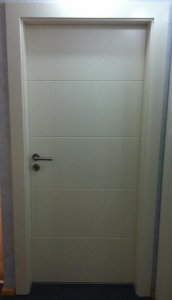

    wir waren am letzten Wochenende bei einer Ausstellung und haben uns Innentüren angeschaut und auch beraten lassen.
    Uns gefiel eine CPL-Weißlacktür (Röhrenspankern) mit 4 Querfräsungen und Rundkanten.
    Die 4 Querfräsungen sollten genauso weiß wie die selbige Tür sein. Uns wurde jedoch mitgeteilt, dass fast alle Farben, nur kein Weiß möglich seien.
    Die anderen Farben wären eine Grunddierung (hoffe das so richtig verstanden zu haben) die ohne Probleme auf die Querfräsung aufgetragen werden kann.
    Weiß wäre aber nicht möglich. Die Farbe wird extrem aufgesaugt und würde dadurch nicht die gleiche Farbe wie die Tür haben, deshalb nicht möglich.
    Aufgrund der Unempfindlichkeit (haben zwei Kinder 3/8 und zwei Katzen) wollten wir CPL wählen. Alternativ bleibt nur eine Lacktür über, die deutlich empfindlicher ist.
    Kann uns jemand etwas über diese Aussage erzählen?

    @FamilieK:
    Ist es für mich jetzt schon zu spät von der Uhrzeit her :confused: oder hast du was bei der Beratung falsch verstanden?
    Entweder CPL oder weiß lackiert... das eine hat mit dem anderen nix zu tun.
    Die eine Tür hat die CPL Schicht drauf, die andere wird lackiert.
    CPL mit Fräsungen gibts zum Beispiel bei meinem Hersteller nicht. Nur mit Lisenen (chrom).
    Mit Fräsungen gibts da nur farblackierte oder furnierte Türblätter.
    Aus meiner Sicht (die des Händler) kann ich folgendes sagen:
    Wir haben in etwa 70 Innentüren-Anfragen pro Jahr, davon sind 50 in weiß.
    Gerade im Neubau berate ich dann eigentlich automatisch in Richtung CPL, weil wird damit sehr gute Erfahrungen gemacht haben, und es folgende Vorteile bringt:
    1.) Die Oberfläche ist sehr beanspruchbar (kratzfest, abwaschbar, etc.), was für Familien mit Kindern von Interesse ist.
    2.) Preislich ist das eine gute Alternative.
    Die Innentüren sind eines der letzten Anschaffungen im Neubau. Entweder ist der Kunde eh schon weit außer Budget, hat nicht mehr die Nerven, 7 verschiedene Anbieter zu vergleichen oder ist geübt im "Preis-Drücken" ;-)
    Da ist es dementsprechend kontraproduktiv, dem Kunden noch das teuerste vom teuren einreden zu wollen.
    Vom Preis-Leistungs-Verhältnis finde ich die CPL-Türen top. Sie sind günstiger als die furnierten oder lackierten Türen, aber hochwertiger als die Billigteile aus dem Baumarkt.
    Ich hab ganz aktuell eine ähnliche Anfrage wie du sie stellst.
    Kunde will wissen, was kostet
    a) lackierte, glatte Tür
    b) lackierte Tür mit Fräsungen
    c) lackierte Tür mit Chrom-Lisenen
    d) CPL-Tür mit Chrom Lisenen.
    Als Richtpreis (wird natürlich von Hersteller zu Hersteller etwas abweichen, soll für dich eine Übersicht darstellen), Tür in Standard-Größe komplett inkl. Zarge, Edelstahl-Drücker und Bänder, ohne Einbau, ohne MWSt.
    a) 375
    b) 440
    c) 450
    d) 340
    Bei der lackierten Tür kostet die Fräsung oder die Lisene einfach relativ viel Aufpreis.
    Den Preis der CPL-Tür mit Lisenen müsste man mit c) vergleichen, also gut 100 Euro günstiger für die selbe Optik.
    Vor kurzem haben wir solche Türen eingebaut und fotographiert. Wenn du möchtest, kann ich dir Fotos zu kommen lassen, wie sie eingebaut aussieht. Schreib mir dazu einfach eine PN mit deiner E-Mail Adresse.

    Hallo Romeo Toscani,
    vielen Dank für deinen Beitrag.
    Genau aus den gleichen Gründen hatten wir vor, CPL-Türen zu kaufen. Jedoch gefallen uns die Querfräsungen in der selben Farbe der Tür (weiß). Habe mal ein Foto dieser Tür eingestellt.
    Variante d) würde bei uns in Standard-Größe komplett inkl. Sinus-Zarge, Edelstahl-Drücker und Bänder, ohne Einbau, ohne MwSt. 291 € kosten.
    Nur gibt es diese CPL nicht in komplett weiß... was uns die Entscheidung erschwert. In komplett weiß gäbe es die Tür nur in lackierter (teurer) Variante (Foto). Heute wird erst das Erdreich abgetragen. Also noch gut 6 Monate Zeit zum Nachdenken :)
