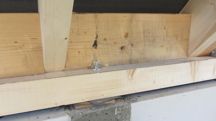

    Hallo Zusammen,
    leider sieht das für mich nicht wirklich gut verarbeitet aus oder liege ich falsch ?
    Einfach zum ausgleichen z.b Dachpappe zu verwenden.
    Danke
    Andreas

    Das wird wohl noch komplet untermörtelt, alles gut... Wenn es nicht untermörtelt wird dann solltest du noch mal nachfragen...

    T-Dank und ich werde drauf achten ....

    ertaste auch die vermörtelung von hinten, wird auch gerne nur vorne gemacht, der optik zuliebe.
