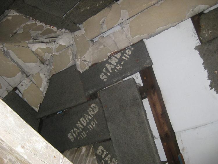

    Hallo ans Forum,
    ich möchte in einem Altbau-Dachboden, der als sauberer Lager- und Hobbyraum genutzt werden soll, die vorhandene Holzwollen-Platten-Dämmung auf ca 10qm ausbessern (siehe Foto, es fehlen einfach einige Platten) und danach zwecks Optik und Sauberkeit diese Platten "abdichten".
    Da der Raum zur Miete ist, soll das n.M. kein großes Bauvorhaben werden.
    An sich ist mir die Dämmung in dem Raum egal, da er nur temporär benutzt wird.
    Ich möchte aber vermeiden, dass durch die Ausbesserung und evtl. falsche Abdichtung irgendwelche langfristigen Schäden entstehen.
    Meine Fragen also,
    1. Kann man diese Lücken in den grauen alten (zig Jahre alt vermutlich) Holzwolle-Leichtbauplatten einfach mit neuen Holzwolle-Platten ausbessern?
    2. Welchen Baustoff könnte man benutzen um die unschöne Optik der Platten abzudecken, bzw. dies auch zur Verhinderung, dass Staub durch die großen Ritzen fällt?
    Danke für Tipps und viele Grüße, Peter

    Was ist das Weiße? Hier werden erst mal ein paar Fragen zu den Randbedingungen kommen...

    Das weiße dürfte wohl Styropor oder Gipsplatten sein. Ist aber nur getippt.
    Aber ansonsten, siehe den Beitrag über mir.

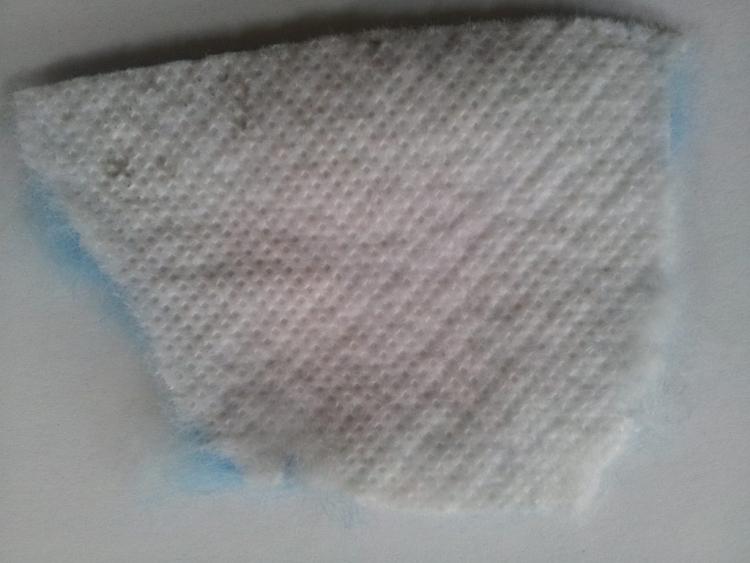

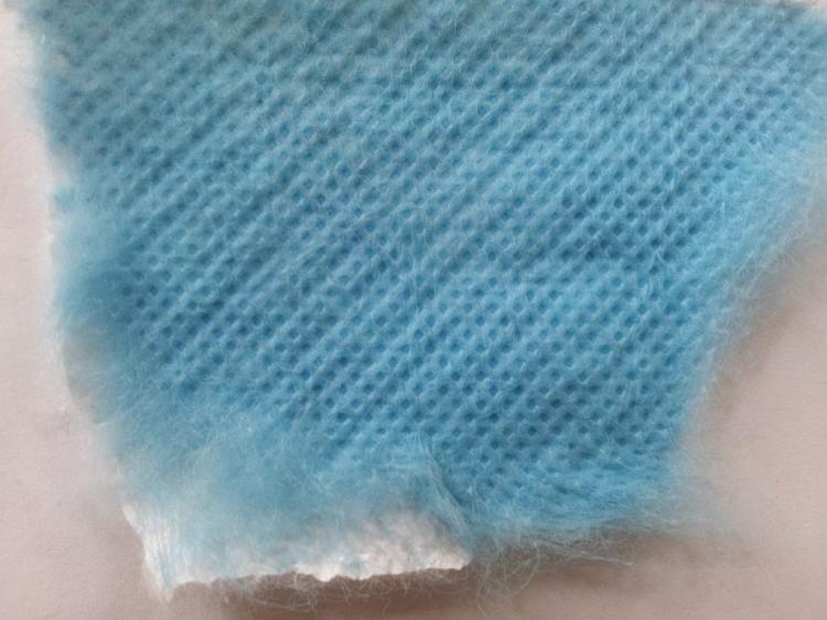

    danke für Antwort.
    Ich würde es als textiles, 2-schichtiges Flies bezeichnen, leider findet sich keine Bezeichnung auf dem Material.
    Unter dem Flies sind direkt die Dachziegel. DAs Flies ist nicht verklebt aber flächig sauber unter den Holzfaserplatten verspannt.
    Anbei zwei Bilder.
    DAnke für Antwort und viele Grüße, Peter

    aha Unterspannbahn, nehme mal an, dass dies normal ist, bzw. so passt?
    Ich würde nun also die fehlenden Quadratmeter mit bauähnlichen Holzwolleplatten (Heraklithplatten?) ergänzen und habe
    drei Ideen zur Verkleidung der häßlichen Platten:
    + Rigipsplatten
    + Lehmputz (oder andere Verputzung?)
    + Stoffbespannung
    Kann mir jemand eine Empfehlung geben oder ist da etwas gänzlich ungeeignet?
    Danke für Antworten, Peter
