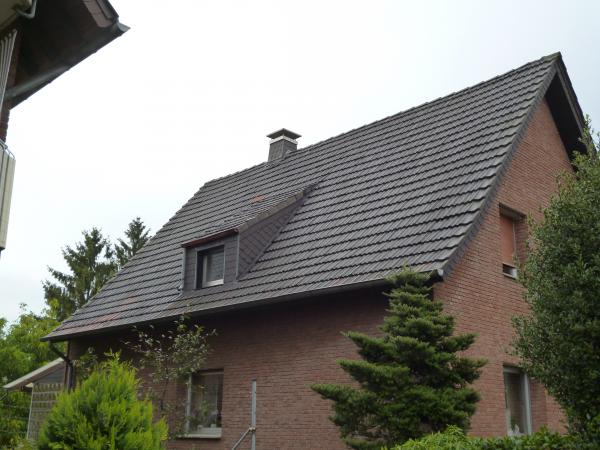

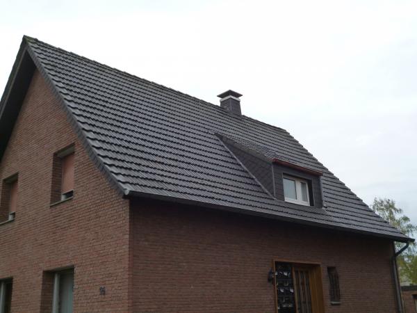

    meine Frau und ich haben ein Haus gekauft, zu dessen Dach es unterschiedliche Meinungen gibt.
    Vielleicht könnt ihr hier weiter helfen.
    Es geht um die Frage, ob das Dach neu gemacht werden muss oder nicht. Unser Gutachter hatte die Sparren kontrolliert und gesagt, das hier noch alles in Ordnung ist. Dies hatte auch der Sachverständiger der Bank gesagt, der das Objekt vermittelt hat.
    Ein anderer Interessent hatte aufgrund des Daches aber den Kauf nicht vorngenommen, da das Dach angeblich dringend erneuert werden müsste.
    Das Dach ist von innen nicht gedämmt (wird aber durch uns bei Einzug gemacht), es sind Betonpfannen.
    Was meint ihr?
    Vielen Dank

    Auf den Bildern sehe ich ein Dach. Es fehtl kein Ziegel.
    Punkt!
    Mehr sieht man aus diesen Bildern nicht.
    Ob die Ziegel aus der Nähe betrachtet abgängig sind oder noch 40 Jahre vor sich haben - sieht man nicht!
    Ob eine Dämmung des Daches von innen so ohne weiteres unter Erhalt der Eindeckung möglich ist - sieht man nicht.
    Wie das Tragwerk und die Lattung aussieht - sieht man nicht.
    Ob die Luftdichte der bereits ausgebauten Teile gegeben ist - sieht man nicht.

    Also die Sparren sind alle in Ordnung. Das hat unser Gutachter gesagt.
    Genau, die Dämmung im bereich der ausgebauten Dachschräge ist bereits gedämmt, es muss von uns nur noch die Dämmung im Spitzboden gemacht werden. Dies ist lt. unserem Gutachter auch ohne Weiteres möglich.
    angeblich hat der Gutachter des anderen Interessenten gesagt das Dach müsste neu gemacht werden.
    Mich hätte Eure Meinung interessiert, ich weiß ja nicht ob man bereits auf den ersten Blick sehen kann ob ein Dach gemacht werden muss oder nicht bzw. wie es auf den ersten Eindruck aus "Expertensicht" aussieht.

    Vielleicht ein Missverständnis. Gibt es eine Unterspannbahn? Vielleicht hat der Gutachter des anderen Interessenten deswegen gemeint man müsse das Dach neu machen.

    Nein, es gibt keine Unterspannbahn. Man schaut quasi vom Spitzboden auf die Rückseite der Pfannen.
    Aber das ist doch kein wirkliches Problem, oder? Für die Dämmung musst ich doch das Dach nicht neu machen, oder sehe ich das falsch? Ich kann doch auch eine Folie zwischen den Sparren ziehen (ist zwar aufwendig, aber machbar, oder? ).
    Wie sieht das Dach denn aus deiner Sicht aus (soweit du das beurteilen kannst) ?

    Ohne Unterspannbahn wird´s kompliziert. Einfach so eine Folie zwischen die Sparren spannen ist so eine Sache. Ich glaube vor langer Zeit gab es hierzu mal eine Diskussion hier im Forum, wenn ich mich richtig erinnere auch mit einer Detailzeichnung. Vielleicht findet die Suchfunktion den thread.
    Was das Dach betrifft, so kann ICH das nicht beurteilen, ist nicht mein Revier. Ich sehe nur ein paar dunkle Dachsteine. Details kann man nicht erkennen, ich könnte die aber auch nicht einschätzen.

    Der Gutachter hat die Statik beurteilt. Holzmäßig kann der Dachstuhl durchaus in Ordnung sein. Der Bankmensch ist der gleichen Meinung, vielleicht hat dieser sogar festgestellt, dass es nicht reinregnet. Mehr nicht, er wollte ja verkaufen.
    der andere Interessent ist aber der Meinung, dass saniert werden sollte, weil das Dach in energetischer Sicht sanierungsbedüftig ist. Und sanierung bedeutet: Alles außer Holz abbrechen. Also Dacheindeckung (die alten wiederzuverwenden, kostet vermutlich mind. genau soviel wie neue!), Lattung, Innenverkleidung und einschließlich Dämmung, Dampfbremse, raumseitige Verkleidung, Zusatzdämmung, Unterdach, Konterlattung, Lattung Dacheindeckung und Spenglerarbeiten neu machen. kostet!
