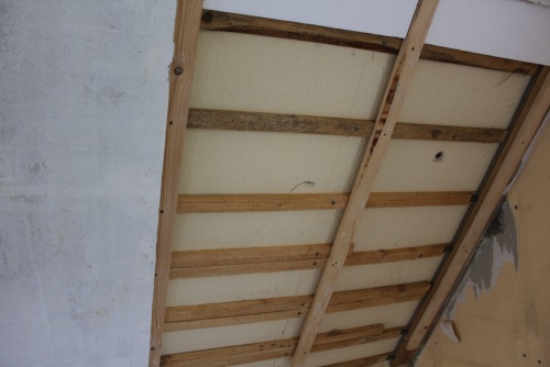

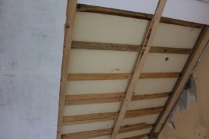

    Hallo alle
    Bin jetzt am Haus renovieren . Bj 1966 .
    Vorbesitzer hat dach so gedämmt - fermacell platten - latten und zwischen styropor -
    Heraklith platte zum daemmen von betonflaechen - glasswolle - unterspannbahn - dachziegel .
    Dampfbremse fehlt , obwohl Saniert wurde von 5 jahren , sparren nur 16 cm stark .
    Alles bis platen wurde abgebaut , putz auch abgeschlagen von denen .
    Meine frage - heraklift raus , dann dampfbremse rein , dann 40 mm unterspanndämmung oder ?
