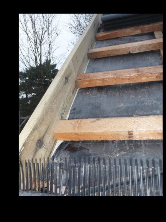

    Hallo liebe Bauexperten,
    ich habe mal eine Frage zu meinem Dach. Ist hier die Unterspannbahn korrekt ausgeführt oder sollte diese nicht am Windbrett hochgeführt werden? Habe dazu unterschiedliches gehört und würde gerne mal wissen, was nun fachlich richtig wäre.
    Arno

    Wie sieht der Aufbau denn weiter aus? Bleianschluss mit Deckbrett? Verblechung mit Zink?

    Moiun,
    es gibt dazu keine detaillierten Aussagen in der Fachregel. In Sachverständigenkreisen haben wir uns dazu entschlossen, dass die Bahn bis über das zu schützende Bauteil geführt werden muss. Das könnte das Giebelmauerwerk einschl. WDVS oder an der Traufe sein.
    Mithin ist an Ihrer Ausführung, so die Bahn über das MW bzw. WDVS gezogen ist, korrekt.

    Danke für die Antworten, wieder etwas schlauer geworden...
    Arno
