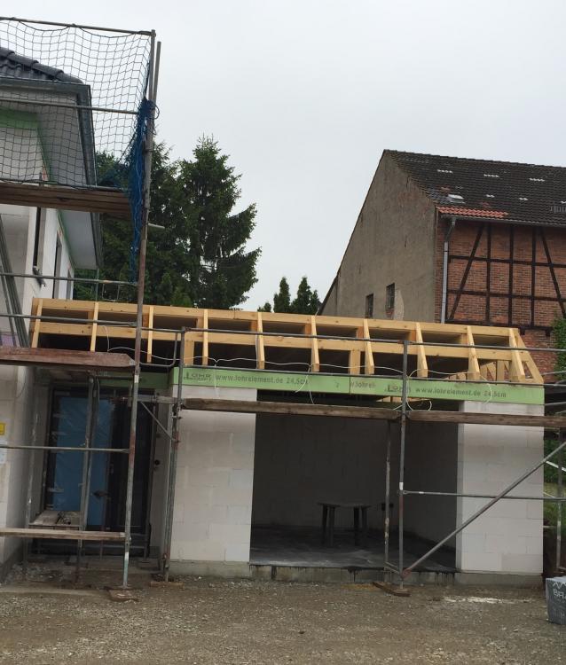

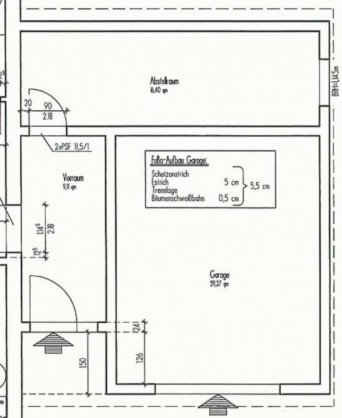

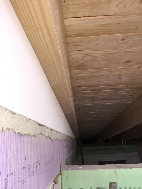

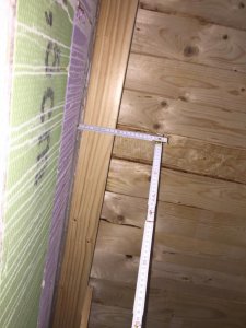

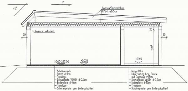

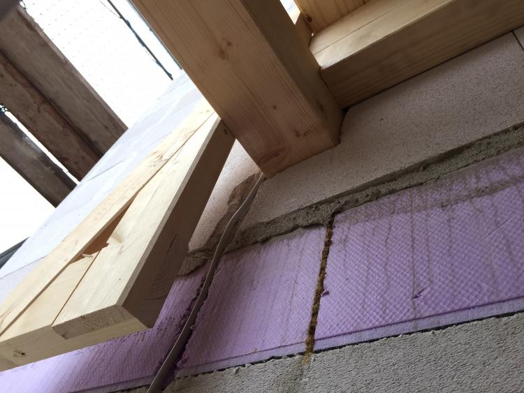

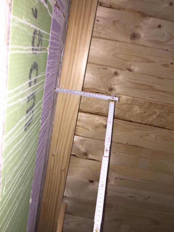

    wir bauen gerade mit einem Generalunternehmer ein Einfamilienhaus mit Garage als Anbau. Nun war der Dachdecker da und hat das Garagendach montiert. Da wir nicht so viel Erfahrung haben möchten wir Euch zu der Ausführung befragen. Das Garagendach soll ein Flachdach mit einer Attika zur Vorderseite hin (aus Dachziegeln) werden. Grundriss EG und Schnittansicht Garage habe ich angehangen. Nun hat der Dachdecker den ersten großen Balken direkt an die Hauswand gesetzt ohne irgendwelche dichtende oder dämmende Einlage zwischen Haus und Balken. Teilweise ist sogar ein großer Spalt von 1-2cm zu sehen. Der Vorbau samt Garage wird wie im Schnitt zu erkennen ist mit Wolle auf Höhe des Ringankers gedämmt. Somit bleibt ein Luftraum zwischen Wolle und den Brettern die auf die Balken oben drauf genagelt wurden. Wir haben jetzt bedenken, dass sich durch Temperaturwechsel (aufheißen tagsüber / Abkühlung nachts über) Kondenswasser bildet und dieses insbesondere in dem Spalt zwischen Hauswand und Balken steht und zu Schimmelbildung führt. Was sagt ihr zu dieser Ausführung?
    Bitte melden für weitere Erklärungen oder Bilder.
    Vielen Dank für Eure Antworten.
