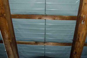

    wir besitzen seit 2 Jahren ein kleines altes Häuschen Bj 1956 und machen uns zur Zeit Gedanken über den Ausbau des Dachbodens.
    Nun haben wir das Problem das unser Dach anscheinend so ne Art Dämmung von aussen hat, und wir nicht wirklich wissen wie es nun weitergehen soll /kann.
    Unter den Dachziegeln sind Styroporplatten mit Kunststoffschalen verbaut (siehe Foto).
    Die Styroporplatten sind ca 5 cm dick und überlappend aufgebracht.
    Was wäre die beste Lösung für eine Dämmung des Dachstuhls bzw. wie kann man weiter vorgehen ohne das ganze Dach neu zu decken (wurde 2008 gemacht).

    zunächst sollten Sie rausfinden, was das für ein Zeug (Hersteller, Typ) ist, was da draufgelegt wurde und bauphysikalische Kennwerte recherchieren. Speziell die Wärmeleitfähigkeit und Dampfdiffusionseigenschaften.

    5 cm dick könnte das system temda protect sein.

    Diese Platten sind die wasserführende Schicht, da passiert nix wenn da mal nix mehr an Pfannen auf dem Dach sind...
    Ist von **********, unten drunter ist eine wasserdichte Wanne... Hab öfters ********** verarbeitet, allerdings in den dickeren Dicken... Ohne diese Wanne...
    Wenn ich das richtig im Kopf habe kannst du ohne Probleme unter dieser Dämmung eine Volldämmung anbringen. Allerdings musst du aufpassen, das die Luftdichtigkeit korrekt hergestellt wird! Du verschiebst den Taupunkt nach Innen!

    Also würde das dann theoretisch ( hoffentlich auch praktisch ) heißen, wenn ich eine Diffusionsoffene Dämmung verwende, darauf dann eine Dampfbremse anbringe und diese Luftdicht anschließe, würde es mit dem dämmen funktionieren ?
    Ich dachte da an folgenden Aufbau von aussen nach innen:
    Dachziegel
    T-Dach protect (oder wie das heißen mag)
    Zwischensparrendämmung
    Dampfbremse
    Lattung
    Gipskarton ( oder ähnliches )

    muss man rechnen und den diffusionswiderstand der folienschale mit berücksichtigen.
    protect wurde eingesetz um dächer zu sanieren wo eine unterspannbahn fehlte oder die gitterfolie sich als brösel verabschiedet hatte, war auch eine lösung bei tauwasserrückstau an der traufe.

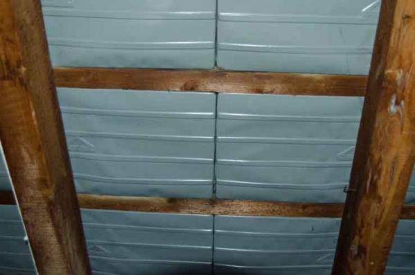

    Hab da noch was im Netz gefunden....

    spannend war ja da immer die luftdichtigkeit und die verklammerung der Dachdeckung, aber laut deren außendienst bzw. vertreter war das alles kein problem und viele dachdeckerfirmen haben sich mit deren infos zusülzen lassen:motz:mauer
