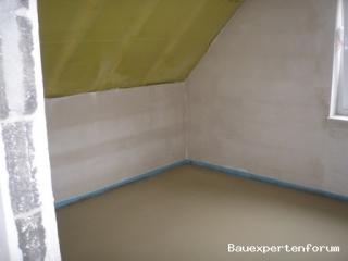

    ich plane gerade den Ausbau des Daches mit Gipskartonplatten.
    Ich habe mich zu den handlichen 2000*600 cm Platten entschieden.
    Ist es richtig, dass ich zunächst mit der Decke anfange und anschließend die Dachschrägen?
    In der Ecke wo Decke und Wandschräge zusammentreffen sollen die Latten jeweils 15 cm aus der Ecke hinaus angebracht werden.
    Ich werde also bei der Lattung mit dieser Ecke beginnen und zunächst die Decke mit Latten bestücken und anschließend die Schrägen.
    Die Schräge beträgt genau 205 cm. Da ich erst mit der Decke anfange, reicht also eine Gipskartonplatte hochkant. Ist die Montage hochkant möglich? Habe bisher nur gesehen, dass die Platten waagerecht montiert werden.

    Sind denn alle übtrigen erforderlichen maßnahmen (von Dämmung und Dampfsperre bis Leitungsverlegung) schon erledigt?
    Gibt es keine Planung des Ausbaus?
    Wie stellst du Dir die Ausbildung des Stoßes Decke/Abseite vor? Möchtest Du, daß der Anschluß dort reißt?

    Bei dem Objekt handelt es sich um einen Neubau der in die Schlussphase geht.
    Der Elektriker hat bereits alle Leitungen gelegt, ebenfalls was das Thema Heizung und Sanitär betrifft. Die 200er Dämmung und die Dampfsperre haben wir vor ca. 3 Wochen eingebracht. Letzte Woche waren der Putzer und der Estrichleger da.
