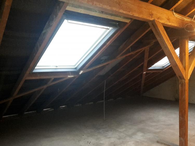

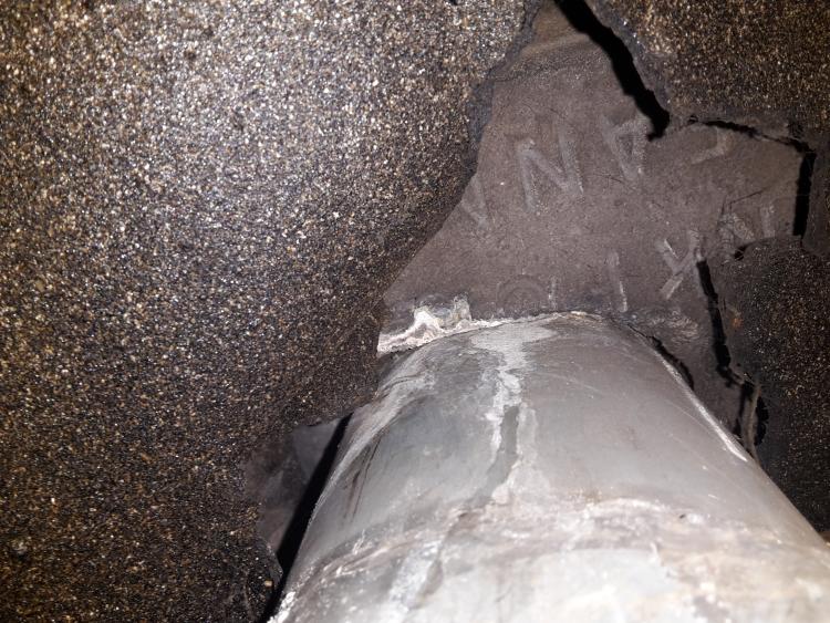

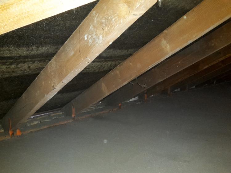

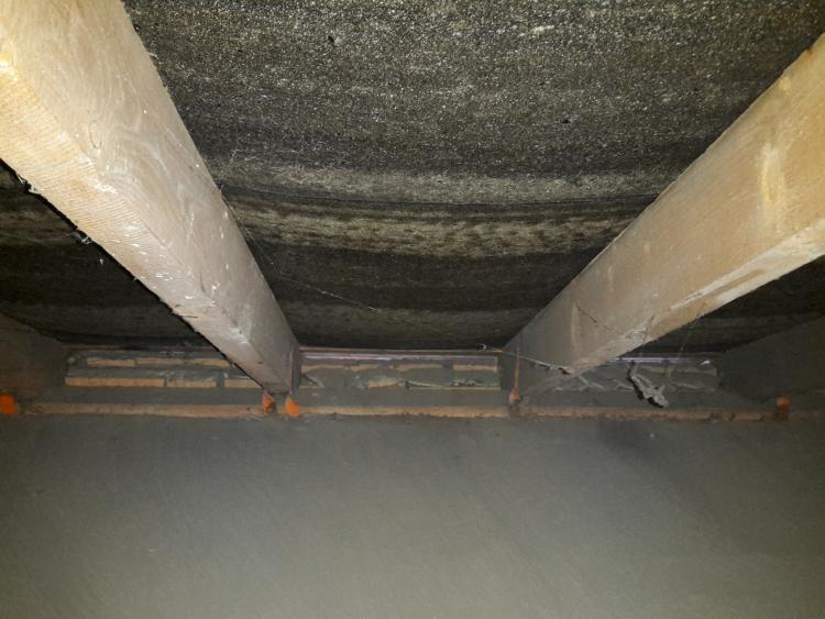

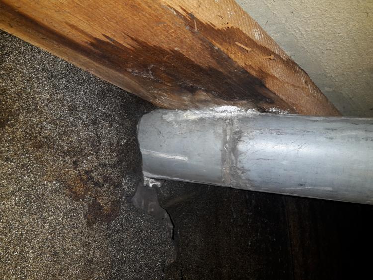

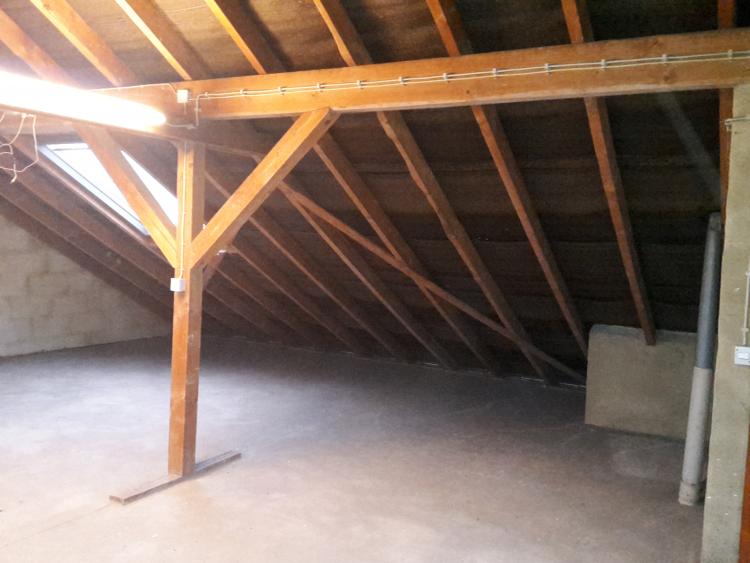

    Hallo Zusammen,
    unser Haus (BJ 1973) hat eine gegossene Treppe bis zum Dachgeschoss. Da der Wohnraum dort zu Schade wäre um Ihn sinnlos leer stehe zu lassen, möchten wir Ihn gerne ausbauen bzw. dämmen.
    Nun habe ich 130mm tiefe Sparren mit einem Abstand von ca. 500...530mm. Die breite der Dachsparren beträgt ca. 50mm.
    Ich möchte gerne mit Steinwolle dämmen. Meine Frage hier:
    - Auf welche Dicke soll ich gehen 160mm oder 180mm? (Mir geht es nicht unbedingt um Energieeinsparung sondern eher darum den Wohnraum zu nutzen.)
    - Welches Holz soll ich zum Auflatten verwenden?
    Wäre es prinzipiell richtig, Auflatten, Steinwolle rein (mit ca. 20mm Abstand zur Teerpappe), Dampfbremse drauf, luftdichte Verklebung der Dampfbremse mit Folienklebeband, festtackern der Dampfbremse, verkleben der Tackerstellen?
    Wie mach ich den Abschluss an der Stelle, wo die Dachsparren auf der Geschossdecke aufliegen?
    Kann ich am Belüftungsrohr auch einfach die Steinwolle anlegen und nachher luftdicht abkleben?
    Hier eine generelle Übersicht:
    Ich bin für alle Tipps und Hilfestellungen sehr dankbar!
    Grüsse, Misli

    Ist das eine Bitumenbahn ohne Schalung verlegt????
    Leider auch hier (wie so oft) der Hinweis, dass sich das mal jemand vor Ort anschauen soll, der den entsprechenden Sachverstand besitzt.
    Der Gesamtaufbau deines Daches ist erstmal aufzunehmen (Materialien, Stärken, usw.), dann kann man sich mittels verschiedener Berechnungsverfahren mal ein paar Konzepte erstellen lassen.
    Unverzichtbar werden Ausführungsdetails sein, die entsprechend der Berechnung geprüft und nachgewiesen werden.
    Ich kann nur ganz eindringlich davor warnen, im wilden Galopp, einfach mal was zu dämmen, weil das Schadensrisiko (wenn ich mich nicht versehen habe - Bitumenbahn-) sehr groß ist, wenn es nicht vernünftig und mit Verstand geplant wird.
    Nachtrag:
    Die Hinterlüftung zwischen Dämmung und Bitumenbahn ist zwingend zu gewährleisten, 20 mm reichen auf keinen Fall.
