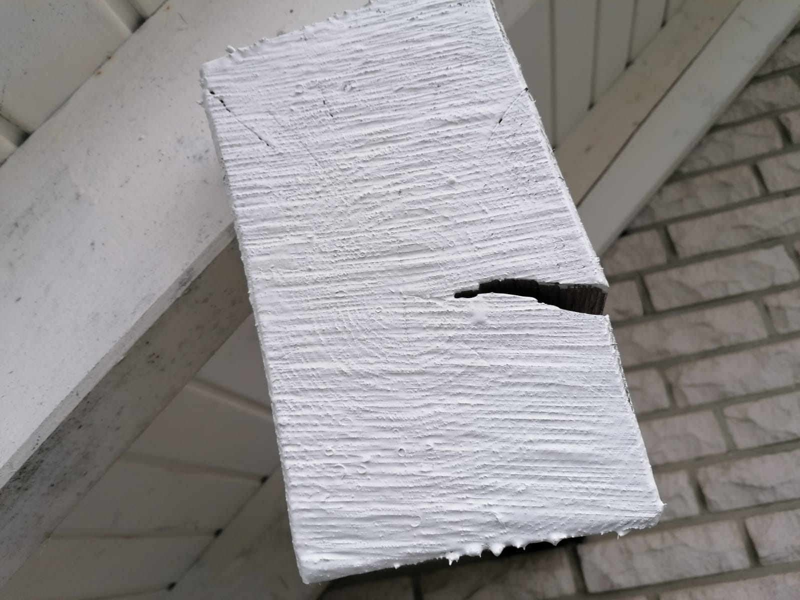

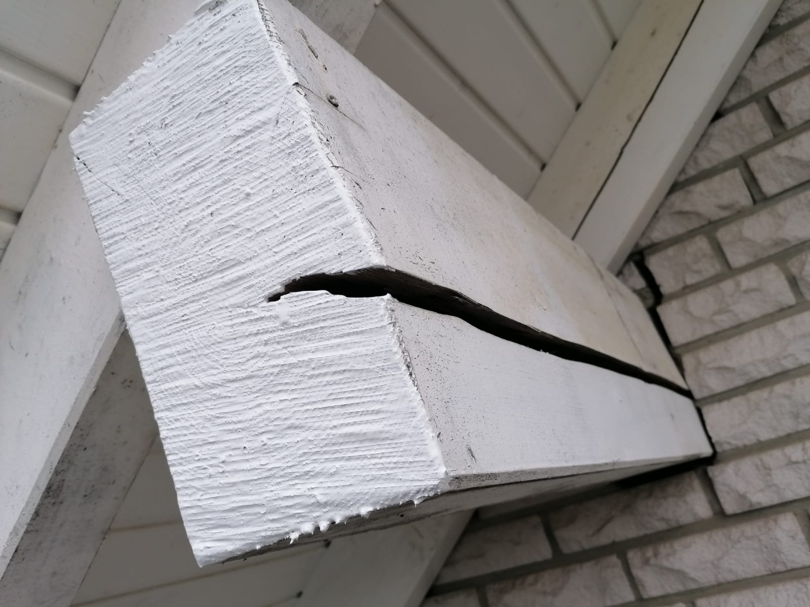

    Hallo zusammen!
    Ich brauche mal euren Rat. Einer meiner Dachbalken ist im Laufe der Zeit ganz ordentlich gerissen. Ist das unproblematisch oder sollte man das etwas unternehmen? Falls ja, was könnte ich tun?
    Vielen Dank und schöne Grüße,
    Andreas

    Hallo
    Da dein Balken statisch was heben müssen im Normalfall und er schon abmontiert ist, würde ich mir jetzt einen Neuen besorgen und zwar BSH, oder wie normal im Dachstuhl verwendet wird KVH ( technisch schon getrocknetes Holz ) um sowas zu Vermeiden.
    PS: Bei Einer Herz-Bohle ist so ein Riss zum Kern normal. LG
