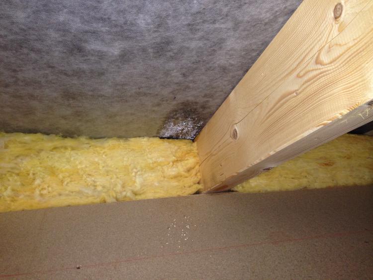

    ... sollte man immer mal machen. Ist vermutlich auch ein guter Zeitpunkt im Moment - ich zumindest habe
    gefunden. Vermutlich was an der Dampfsperre undicht... sowas findet man im Sommer eher nicht.
    Hoffe ihr denkt alle dran selber mal zu schauen wie es um's Dach steht...

    Hmmm, glaubst Du wirklich, dass ein so scharf begrenzter feuchter Fleck von der einer nicht intakten Dampfbremse kommt? Würde da noch andere Möglichkeiten in Betracht ziehen.

    Es könnte auch die entlüftungsleitung sein. Die laeuft da etwa lang.
    Was wäre deine Idee?

    Wasser von außen? Nageldichtband unter den Konterlatten? Undichte Stelle am Dach?

    Würde Wasser von außen so aussehen? Dachte das sah eher nach Kondenswasser aus. Aber ich bin kein Experte. Mal sehen was der Kundendienst sagt.
    Nageldichtband: nein. War damals ein Diskussionspunkt. Bei 35 grad Dachneigung trotz Wohnraum unter der dachschräge (teilweise) aber wohl nicht vorgeschrieben

    Naja, ist halt auffällig das es direkt am Sparren ist. Nah an der Konterlattung. Es kann natürlich auch eine Leckage sein. Wenn das Dach aber intakt ist, dann ist wohl eher mit letzterem zu rechnen.
    Das kann ich dir jetzt garnicht genau sagen. Ich vermute aber, dass dir da Bullshit erzählt wurde. Muss ich mal nachlesen.

    Ist nicht vorgeschrieben, bei 35 Grad ist doch keine Gefahr... Da reichen 2 Zusatzmaßnahmen, Also Unterdeckbahn und vielleicht noch verkleben. Aber bei einem Neubau muß dann kein Nageldichtband sein...

    Danke - verklebt ist.
    Das war btw. ein Streitpunkt damals mit meinem "eigenen Sachverstand". Er hat gesagt "muss rein". Haushersteller hat gesagt "muss nicht". Ich habe meinen Sachverstand befragt wo es steht. Er meinte "Dachdeckerregelwerk" (genauer Begriff ist mir nicht geläufig) - darauf hin hat der Haushersteller mir anhand dessen dargelegt das es nicht sein muss, denn der ausgebaute Wohnraum sind "zwei zusätzliche Anforderungen" und damit falle ich in "Klasse xx" = Unterspannung mit Verklebung und yyy aber ohne Perforationssicherung - ich hab es dort nachgelesen und es war eigentlich eindeutig. Da es noch weitere solche Sachen gab hat das mein Vertrauen in meinen eigenen Sachverstand etwas erschüttert...

    Ich hätte Durchfeuchtung von außen vermutet.
    Ist ein Fertighaus wie ich vermute. Kundendienst kommt. Falls nicht befriedigent einfach noch mal posten.

    Ist es - ich schau mal was die machen - werde berichten.

    Ein Laie fragt:
    Was ist denn überhaupt feucht? Wie nennt man das?

    Da Bauteil? Das ist die Unterspannbahn.

    Mir war nicht klar, ob es die Unterspannbahn oder die Dampfbremse ist. Bei mir kann ich beides nicht sehen, da mit Gipskarton-Platten verkleidet.

    Vielleicht ist es aber auch eine Unterdeckbahn. Du hast die Dämmung und den Sparren vergessen.

    Von der Raumseite aus gesehen kommt immer erst die Dampfbremse und dann die Dämmung (bzw Faustregel: max. 20% der Dämmung vor der Dampfbremse). Erst Dämmung dann Bremse macht keinen Sinn.
