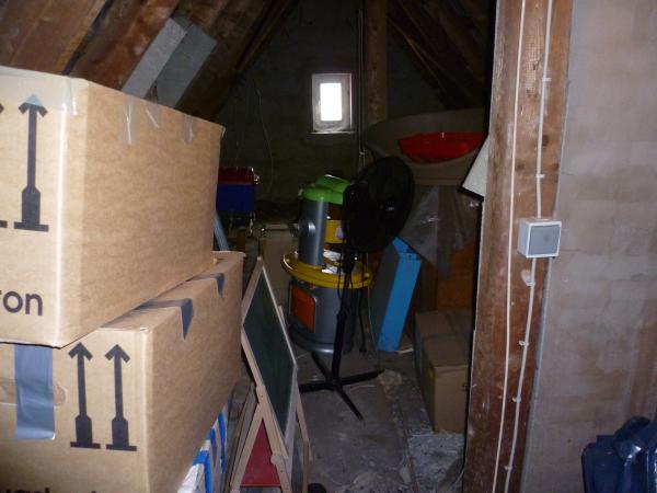

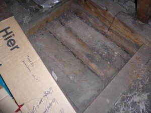

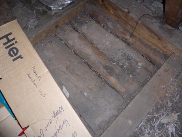

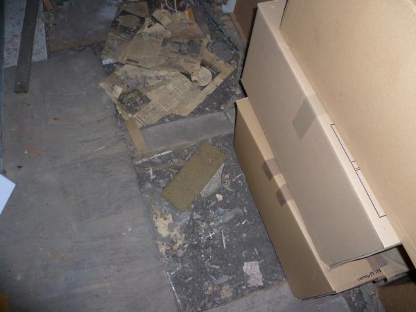

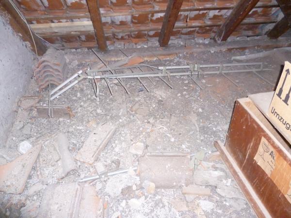

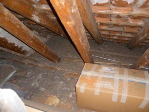

    Mein Dachboden des Hauses wird zu Lagerräumen genommen, da der Fußboden aber eigentlich kein richtiger ist wollte ich die komplette Fläche mit OSB Verlegeplatte auslegen dachte so an 19 oder 25mm stärke damit ich einen glatten schönen boden haben.
    Meine Frage ist ledeglich ob es da probleme geben kann mit osb platten oder was anderes ? bin für Tips dankbar mir ist nur wichtig nen Graden Fußboden zu bekommen damit ich dort etwas Ordnung reinbringen kann.
    Der Raum Zwischen den Balken ist mit "KohleAsche" oder ähnlichem Gefüllt wollte ich aber auch nur ungern rausmachen hat ja auch einen gewissen Dämmwert...
    Edit: Habe auch noch Spanplatten 19mm oder dicker im ausblick die gibt es auch mit Nut und feder zum verlegen ist günstiger als die OSB platte nur fraglich ob es den zweck erfüllt, weiß nicht wie stark die platten belastet werden können...

    Von der aktuellen Füllung würde ich mir bzgl. Dämmung nichts versprechen. Genauso wie eine dicke Steinwand nicht dämmt, sondern höchstens Wärme puffert. Ein Problem bekommst Du mit den OSB-Platten, wenn von unten Feuchtigkeit in die Decke diffundiert (speziell Schlafräume, Bad) und oben nicht mehr vernünftig durch die relativ dampfdichte OSB-Platte nicht mehr raus kann, kondensiert und Du irgendwann Schimmel hast. Da sind Rauspundbretter mit Spalten dazwischen im Vorteil. Wenn man da schon rangeht, würde ich da auch dämmen, Vorschriften hin oder her, da das eine Stelle ist, wo man fürs gleiche Geld das meiste an Energie sparen kann.

    Ob Schlacke oder nicht Schlacke ist egal. Die geplante Schichtenfolge ist nicht Tauwasserfrei! DAS HAUS WIRD WEGGAMMELN!

    Siehe die Bilder im 1.Post. Damit ist der Deckenaufbau ziemlich klar und die Wahrscheinlichkeit, dass die OSB-Platte die dichteste Ebene ist bei nahezu 1.

    Er hat es immer noch nicht verstanden:
    Nicht die Ascheschüttung ist das Problem (ich würde die auch drinnenlassen), sondern die Verwendung von OSB-Platten. Die gehören da nicht hin (weil sie zu dicht sind)!
    Verwende stattdessen Hobeldielen, ggf. mit Nut und Feder.
