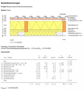

    bei unserem Bau wird nun das Dach gedämmt. Eigentlich eine klare Kiste, da die Vorgaben schon vom Wärmeschutznachweis kommen:
    Die Herren scheinen aber etwas übermotiviert zu sein und haben folgendes vor:
    Die erste Zwischensparrendämmung ist mit 20cm bereits angebracht, darauf eine Dampfbremsfolie. Normalerweise sollte jetzt eine Konterlattung und eine zweite Zwischensparrendämmung dran. Die Jungs wollen aber erst eine 4cm Konterlattung als "Belüftung" anbringen und danach noch eine zweite 6cm dicke Konterlattung und erst darauf die zweite Dämmung anbringen.
    Meine Frage: Wäre so eine "Lüftung" überhaupt notwendig, oder gar nachteilig? Mich stört nur die 4cm kleinere Raumhöhe.
    Zweitens wollen die Herren neben der Dämmung der DG-Decke auch den Spitzboden dämmen. Dies war zwar gar nicht verlangt, aber sie hätten noch genug Material über um dies noch kostenneutral anzubringen. Gibt es einen Grund was gegen die Dämmung des Spitzbodens spricht? Hier würde übrigens keine Dampfbremsfolie angebracht werden.
    Besten Dank im voraus.

    was ist in deiner werk- und detailplanung enthalten? danach müssen die herren bauen.

    Weder in der Detailplanung noch im Wärmeschutznachweis ist eine doppelte Lattung oder eine Spitzbodendämmung vorgesehen.
    Die Frage ist: Wenn ich es kostenlos bekomme, ist es dennoch sinnvoll oder hat es irgendwelche Nachteile?

    Die Dämmung gehört nicht belüftet, was soll die denn bringen? Die bringt Konvektion und die will man ja unterbinden. Und wenn hinterlüften: Mit der Aussenluft? Mit der Innenluft?
    Ich sehe da nur Probleme auftauchen, lass es lieber...

    Ok also wir haben deutlich gemacht dass wir keine Lüftung wünschen, war wohl nur eine gut gemeinte Geste. Somit also 20cm Glaswolle 0,35; Konterlattung mit 6cm zusätzlicher Zwischensparrendämmung.
    Oder sollten wir statt Konterlattung und Zwischensparrendämmung dieses Pavatex (Holzfaserdämmplatte?) anbringen lassen? Wie wird denn die Holzfaserdämmplatte behandelt? Muss man die noch verputzen, oder werden diese auch mit Rigips beplankt?
    Im Bad würden wir aber doch eine zweite Konterlattung anbringen, und zwar einfach um die Decke etwas abzuhängen und LED-Spots anbringen zu können. Oder wäre es nicht schlimm wenn die LED-Spots gegen die Dämmung drücken? Stichwort Hitzeentwicklung + Wasserdampf?

    Also wir haben einen Fixpreis sodass wir keinen Aufpreis zahlen. Die Dämmung des Spitzbodens steht nicht in der LEistungsbeschreibung drin, wir habens beiläufig erfahren dass dies gemacht wird, bzw. wurde mittlerweile auch ausgeführt. Von unserem Gutachter habe ich keine negative Aussage auf meinen Hinweis erhalten, nur gegen die "Lüftung" was gar kein Hinterlüften sei weil dies mit Aussenluft geschehe.
