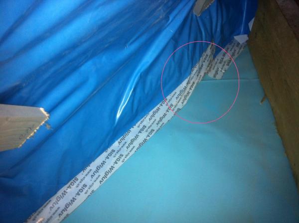

    hallo allerseits,
    bei uns wurde auch das im anhang zu sehende diffusionsoffene band gemischt mit dem gelben verwendet. an einigen stellen fühlt es sich auch schon komisch wabbelig an.
    kann man da nachbesserung verlangen? wie sollte ich da vorgehen? kann das alte band überklebt werden oder muss es entfernt und durch gelbes ersetzt werden?
    wie sollte ich argumentieren, wenn der trockenbauer sich weigert, dass band zu tauschen?
    es wurden auf 50m² dachfläche (anbau) 40m des klebebands verwendet.
    danke für hinweise!

    Siga Wigluv ist fürs Verkleben von PE-Folien zugelassen, das klebt so ziemlich überall drauf ;) Brauchst dir keine Sorgen zu machen, das ist auch kein Billigband sondern richtig teuer... Wenn dir der SD-Wert SOrgen macht: Es klebt ja auf der Folie drauf und da ist nur ein winziger Spalt wo es durchdiffundieren könnte...
    Wenn du es geändert haben willst: Entfernen geht nicht, überkleben wäre möglich...
    Ich würd es bei mir bedenkenlos dran lassen...

    Schau mal beim Hersteller nach, da steht nichts von PE Folien, nur von Unterdeckbahnen u ä, der TB soll dir die Zulassung für die PE Folien zeigen ...

    Doch, Gipser... DA hab ich nämlich nachgeguckt ;)
    Steht auf der Seite drauf das die für glatte bis leicht rauhe PE-Folien zugelassen sind...
    Hab ich hier rauskopiert...
    http://www.siga.ch/de/produktuebersicht/detail-wigluv-60.html

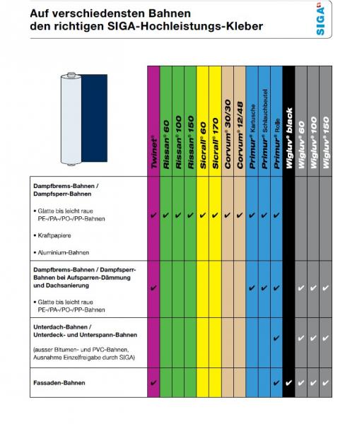

    Wigluv ist wohl tatsächlich dafür nicht vorgesehen.
  7. Gast943916
    Gast943916 Gast
    DB und Ds für Aufsparrendämmung haben m. W. haben eine andere oberfläche als die für innen geeignten Folien, @siedler, woher dein Sinneswandel?

    @Gipser: Wenn man sich die Tabelle von Siga anschaut, ist es wohl nur für den Aussenbereich vorgesehen. Kann mir allerdings trotzdem nicht vorstellen, daß das Klebeband - wie im Bild - nicht funktioniert. Die Folie innen ist relativ glatt und überlappt. Ist halt nur blöd, wenn Siga hierfür keine Freigabe erteilt.

    danke für die hinweise! ich habe hier nochmal die tabelle angehängt.
    ich habe dem trockenbauer eine mail geschrieben und um kommentar gebeten. ich bin gespannt, was er sagt.

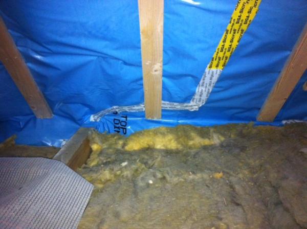

    ich habe im anschlussbereich anbau/altes dach mal die noch vorhandene, alte zwischensparrendämmung weggenommen. erstes feld, erster treffer.
    im markierten bereich kann ich ohne probleme zwischen den folien durch in die neue dämmung greifen.
    die anderen felder habe ich mir dann aus frust garnicht mehr angeguckt...

    ich war eben mal auf dem spitzboden. die glaswolle ist teilweise nass, weil es da scheinbar durch die abklebung zieht.

    ist die folie da eigentlich lang genug? die sieht ja nicht sehr entspannt aus.

    raus damit und neu machen

    Also ist da gar keine Abklebung :respekt
    und das wird an Deinen Balken nicht viel besser aussehen...

    Aber das ist ein Problem wenn man das von Innen macht die Balken sind sehr schwer dicht zu bekommen an der Traufe, deshalb ist immer wichtig genug
    Aufsparrendämmung, oder wenigstens eine wenig Untersparrendämmung noch.
