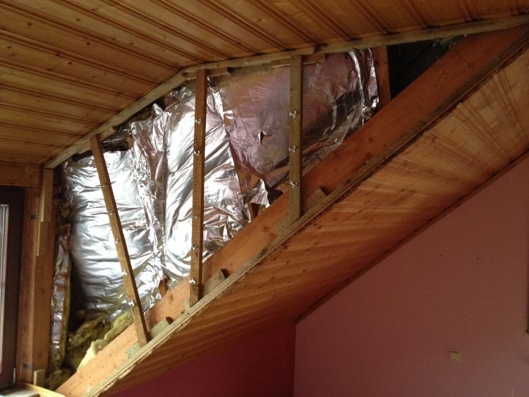

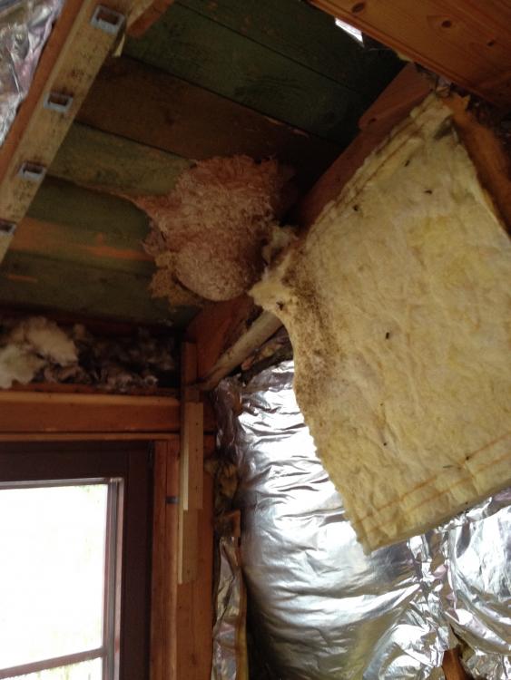

    Hallo und danke schon mal. Wespennest habe ich am Samstag entfernt, die Decke geöffnet. Das Teil war innen völlig verschimmelt, wahrscheinlich durch die durch Insektenmittel vollgepumpten toten Viecher. Dämmung + Holz aber trocken.

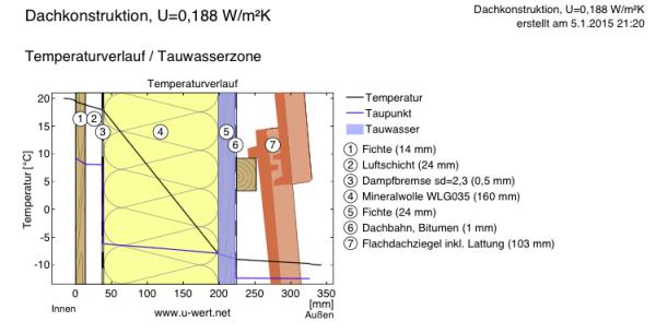

    Jetzt habe ich auch mal Leute gefragt, wie ich meine Dämmung denn ausführen soll. Zwar mit nicht ganz deckenden Aussagen sagen aber alle, ich soll bis an die Lattung des Daches in voller Sparrentiefe (=160mm) Dämmung reinstopfen. Teilweise mit dem Spruch, die Hinterlüftungsebene wird heute zugestopft sofern das Dach abgedichtet ist (Bitumenbahn) - aber schließlich soll ich eine Dampfbremsfolie nehmen. Ich bin da zutiefst verunsichert, wenn ich den U-Wert nämlich so berechne habe ich ein hohes Tauwasseraufkommen auf der Außenseite der Dämmung. Sprich, nehme ich 140er und lasse eine 20mm Lüftungsebene soll hingegen alles wieder gut sein. Bekomme ich da hier Zuspruch oder haben meine Experten Recht. Ich meine - die erzählen so nach dem Motto "Haben wir immer schon so gemacht", aber im Endeffekt gehe ich lieber kein Risiko ein für 20mm weniger Dämmung.
    Hinter der Seiteninnenwand (Holzpaneele) der Gaupe war überhaupt keine Dämmung, jedoch erst einige cm später an der Innenseite der Außenwand. Zwischen Dieser Dämmung und meinen alten Paneelen herrscht ein ordentlicher Luftzug von unten?! auf den Speicher. Das kann ja so nicht ordentlich sein, ich denke aber diesen Luftzug sollte ich vielleicht nicht unterbinden da dieser als Hinterlüftung funktioniert (Auf dem Bild hatte ich das große Loch etwas zugestopft weil das sogar beim arbeiten in dem ganzen Raum zieht, deshalb sieht man das nicht 100%ig)? Schon mal gesehen so was? Die Gaube ist halt schräg, das ist klar. Deshalb ist die Dämmung oben fast bündig aber unten 30cm Luft. Sollte ich nur an der Innenwand dämmen hole ich mir vielleicht den Taupunkt in den Hohlraum...zumindest unten. Vorschlag?
    Und wenn wir schon dabei sind - hier ein schönes Wespennest. :wow
