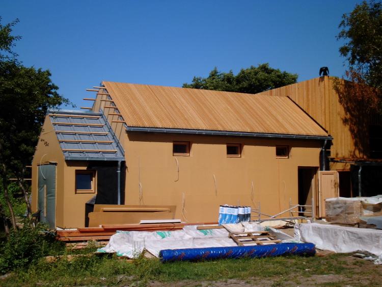

    wie der Threadname schon sagt suche ich nach Möglichkeiten ein Dach mit Holz zu decken.
    Hintergrund ist folgender:
    Ich soll für eine Abgabe innerhalb meines Architekturstudiums eine Bade- Saunahaus in Holzskelettbauweise planen.
    Bisher habe ich für meinen Entwurf eine Traditionelle Dachdeckung im Auge gehabt. Ich finde aber das sich das komplett mit meiner Fassade beißt.
    Mein Entwurf sieht eine Leisten-Deckel Schalung für die Fassade vor. Da ich meinem Entwurf ein ganzheitlich stimmiges Bild verleihen möchte kam mir der Gedanke das Prinzip der Leisten-Deckel Schalung für die Dachdeckung zu adaptieren. Die von mir vorgesehene Dachkonstruktion ist ein Binderdach.
    Hätte jemand Erfahrung mit Dachdeckung aus Holz bzw. könnte mir jemand sagen ob ich meine Idee weiterverfolgen kann oder besser anderweitig planen sollte.

    Hatte ich auch schon im Auge allerdings ist das nicht ganz das was ich mir vorstelle.
    Ich würde gerne die vertikal verlaufenden Fluchten der Fassade gerne mit der Dachdeckung aufnehmen damit diese zu einem Teil der Fassade wird.

    Super, genau so was hatte ich vor Augen. Danke dafür :)
    Habe jetzt einige Fotos zu dem Gebäude durchgesehen und da kommen direkt neue fragen auf :D
    Zb wie das mit der Wasserabfuhr gemacht wurde? War das ne Blech/Kunsstoffwanne die das Wasser wegführt? oder ist es eine Plane?

    Eine Seite weiter und dir wird geholfen... http://www.bauexpertenforum.de/attachment.php?attachmentid=39141&d=1382203632
    Erg#nzung: Wie willst du ein Blechdach wasser dicht machen? Gerade im Detail der Konterlattung? Ich vermute mal, dass auch Aufgabe seien wird die Kosten im Auge zu behalten. Dann bleibt eigentlich nur wenige Möglichkeiten. Blech halte ich für keine Möglichkeit. Frag dich lieber mal ob deine Lättchen als wasserführende Ebene zählen. Danach solltest du wissen, was unten drunter passieren muss.

    Danke, ich glaube das war der entscheidende Hinweis. Das ist kein Blech, das sind Abdichtungsbahnen die über die Lattung gezogen wurden?! Ich hoffe ich sehe das richtig.
    Die Kosten spielen bei diesem Entwurf keine Rolle. Primär wird die Konstruktion bewertet.

    Wissen tue ich es nicht, ich vermute aber das es sich um das handelt was vor dem Baukörper steht. "Polartop", das andere wird ne Unterlage seien. Ergo. Nein keine EPDM Folien sondern vermutlich Elastomerrschweißbahn. Mit EPDM Folien wirst das sicherlich auch realiesieren können, vermutlich handwerklich einfacher. Stell dir doch selber die Frage, warum du zwei Werkstoffe benutzen willst, wenn es auch nur mit einem geht? Welchen Sinn hat der Materialmix?

    Korrekt! Da ist weder EPDM noch Blech im Spiel, alles nach alter Väter Sitte bituminös verschweißt.

    Im verlinkten Objekt sind die Rinnen von oben frei zugänglich!
