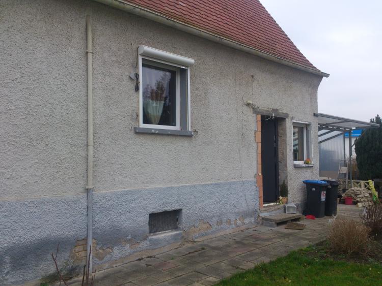

    Hallo liebe Forumsgemeinde. Wir haben ein altes EFH aus 1917 und aufgrund fehlender Dämmung und teilweise abgeplatzter Ziegel und defekter Regenrinnen müssen wir uns mit dem Gedanken einer Erneuerung beschäftigen.
    Zum Bestand: Derzeit ist das Dach nicht gedämmt, die Sparren sind 12cm hoch und Biberschwänze liegen drauf. Wir haben uns bereits ein Angebot für das Ganze Projekt eingeholt, wo wir bei ca. 23500€ liegen würden. Das Angebot beinhaltet zum einen eine Aufsparrendämmung 140mm oder optional eine Zwischensparrendämmung mit Aufdopplung der vorhandenen Sparren (sind i.O.). DIe Dachfläche hat der Dachdecker auf ca. 145m² veranschlagt. Die Gaube und der Kamin würden mit Titanzink verkleidet werden.
    Nun zu meinen Fragen: Haltet Ihr aus Erfahrung den Preis für angemessen? Welche Art der Dämmung ist sinnvoller? Ein Bekannter hat bei sich auch 12cm Sparren mit Zwischensparrendämmung und lässt nun noch 6cm Aufsparrendämmung montieren (wobei dies wegen Lärm weil dieser direkt in der Einflugschneise vom Flughafen wohnt), wäre so etwas auch eine (sinnvolle) Möglichkeit? Was hat es mit der Schräge unter dem Dach an der Außenwand auf sich? Warum wurde sowas früher gemacht und was könnte dahinter stecken? Ich danke euch für eure Ratschläge :-)

    Die Fragen wird dir hier wohl keiner zweifelsfrei beantworten. Die Schräge könnte das Widerlager deines Dachstuhls (Sparrenfußpunkt) darstellen - spekulativ. 12 cm Sparren und 14cm Aufdachdämmung ist n Ansage. Material ist vermutlich was geschäumtes, right? Aufdopplung im Sinne von Verstärkung und Begradigung könnte Sinn machen, ggü dem reinen Aufdachdämmstoff. Ggf. sollte man mal über sowas wie Dachüberstände nachdenken, im Zuge einer Sanierung. Ob dann dein Sockelmauerwerk trocken bleibt ist damit nicht gänzlich geklärt.
    Es hat aber zu viele Punkte die man mit dir durchgehen müsste um eine zufriedenstellende Aufklärung zu betreiben. Das sollen die Leute vor Ort machen, sofern sie dafür bezahlt werden. Sinn und Zweck eines Forums kann es zumindestens nicht sein so etwas kostenlos anzubieten..

    Anhand der Beschreibung kann das niemand beantworten. Ginge es nur um die Erneuerung der Dacheindeckung, dann wäre mir das zu teuer. Hier stehen aber weitere Arbeiten im Raum, wie Gaube, Dämmung, Blecharbeiten, und damit kann kein Mensch den Preis mehr abschätzen.
    Als Beispiel:
    - Was kostet eine Gaube? Die kann 5.000,- € kosten, aber genau so gut 15.000,- €, selbst 25.000,- € sind denkbar.
    - Was kostet die Aufsparrendämmung? Die kann 30,- €/m2 kosten oder auch 60,- €/m2
    usw.
    Wenn ich mir das Bild so anschaue, dann würde ich über die Anmerkung von Kalle mal intensiver nachdenken.
    oder ist das vielleicht alles schon im Angebot enthalten?
    Wenn für später mal eine Fassadendämmung angedacht ist, dann wirst Du Dich ärgern wenn Dir dann der fehlende Dachüberstand einen Strich durch die Rechnung macht.
    Du siehst, ein einfaches "ja der Preis passt" ist leider nicht möglich. Könnte günstig aber auch teuer sein.
    Wenn Schallschutz ein Thema ist, dann könnte man über eine Aufsparrendämmung nachdenken. Dann sollte man aber die Sache richtig angehen und zuerst mal ein bisschen rechnen. Mit den üblichen "leichten" Dämmmaterialien ist Schallschutz schwierig umzusetzen. Diese funktionieren bei hohen Frequenz noch so einigermaßen, bei tiefen Frequenzen versagen solche Konzepte kläglich. Spielt Schallschutz keine Rolle, dann kann man sich auf die Wärmedämmung konzentrieren. Vielleicht sollte man auch an die Wärme im Sommer denken, falls die Räume unter´m Dach genutzt werden sollen.

    Da also eine innen liegende Begrenzung vorhanden is, bist du von Gesetzeswegen nur verpflichtet bis OK Sparren zu dämmen. Alles was darüber geht kann A. unter Umständen einen Schwarzbau produzieren (überschreitung max. zulässiger Firsthöhe) B. nach deinem Gusto.
    Runter reißen könnte zu mindestens für das erstellen eine homogenen Luftdichtigkeit zuträglich sein. Birgt aber auch entsprechende Gesundheitsrisiken bei unsachgemäßen handeln. Nicht unmittelbar für den Laien zu empfehlen, weil zu meißt in alten Substanzen eine Vielzahl von Giftstoffen drin stecken. Die gerade beim Ausbau zu gefährlicher Belastung führen kann, wenn man nicht weiß was man tut.
    Bedingungen an deine Sanierung hast du dir ja gestellt: Energie sparen und Dach im Sommer erträglich machen. Hier könnte man konzeptionell ansetzen und einen Maßnahmenkatalog erstellen. Wie immer führen viele Wege nach Rom. Bei der Dämmung würde ich nicht nur das Dach isoliert betrachten - nein. Die generelle Bausubstanz sollte eine Rolle spielen. Was nützt dir ein hochleistungsdach, wenn die Heizung veraltet und damit verschwenderisch ist, wenn dir über Fassade (insb. Wärmebrücken) und Fenster die Energie raushaut. Dann hast zwar ein teures Dach aber am Ende auch nicht sonderlich viel Energie damit eingesparrt. Ich bin mir sicher, dass du sowas nicht mit dem Angebot was dir vorliegt bekommen hast.
    Zum Thema Sommerliche Hitze kann man natürlich über Masse gehen, DFF Verschatten, Gaubenfenster Verschatten und andere Spielereien. Auch hier muss wieder ein Kompromiss gefunden werden, der umsetzbar und wirtschaftlich darstellbar ist. Wenn du sagst, innen kommt alles runter, kann man über einen masse haltigen Innenausbau nachdenken (z. B. Holzwolleleichtbauplatten mit entsprechendem Putz), sauber geplanten Luftdichtigkeitsebene usw. ggf. hier vollkommen auf Folien verzichten und es mit Plattenwerkstoffen realisieren. Das alles hat mehr oder minder Folgen die in die Statik eingreifen und beachtet werden müssen. Bevor man jetzt aber blind los legt sollte man vielleicht erst mal sehen was vorhanden ist. Vielleicht verfügt dein Innenausbau schon über HWL Platten - natürlich ist auch Putz auf Strohmatten oder anderes denkbar.
    Was ich damit sagen will ist, dass es mehr ist als einige wenige Seiten weißes Blatt Papier um sowas zufriedenstellend zu bewerkstelligen. Du willst ja vermutlich auch wissen was du für dein Geld erwarten darfst. Bekommen tust du das was im Angebot steht, erwarten bedeutet aber nicht gleich bekommen.
    Was ich mit Überständen meine? Dein MW brauch neben neuem Putz auch erstmal trockene Füße und meiner persönlichen Meinung sind bauten ohne Überstände grotesk. Willst du mal die Fassade dämmen würde das nur unnötig dazu kommen und unter Umständen in einem Gebastel ausarten, wenn du es jetzt nicht machen willst.
    Zu deiner Überlegung auszubauen von innen ohne das Dach anzufassen: Lass es bitte bleiben, das macht dir am Ende mehr probleme als dass du Geld sparst damit. Fachunternehmer dürfte dies eh nur mit Freistellung deinerseits ausführen, weil es gegen unser Regelwerk verstößt. Hindert zwar keinen es dennoch Bedenkenlos zu tun aber du kommst hier ja hin um etwas Aufklärung zu erhalten ;)
