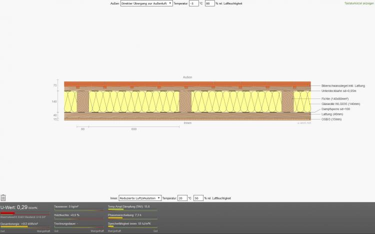

    Guten Tag in die Runde,
    nach längerer Krankheit möchte ich die Arbeiten am Haus die liegengeblieben sind wieder aufnehmen.
    Wir möchten im DG (schon ausgebaut) die Räume endlich wohnlich gestalten.
    Das haus selbst wurde 1968 gebaut und wurde druch einen Todesfall im Jahr 2007 kurzfristig bezogen, da der Fokus erst auf EG und Außenanlagen lag wurde das Projekt DG erstmal auf Eis gelegt. Außer erneuerung der Dachfenster wurde nichts gemacht.
    Der Dachaufabu selbst ist von Außen nach Innen zur Zeit Betondachziegel auf 24/48 Lattung - Folie (Unterdeckbahn Gitterfolie) - 140mm Sparren mit Glasfaserdämmung mehr oder weniger akurat - dann zum einen irgendwelche Sauerkrautplatten oder Holzpanele auf Lattung.
    Angedacht ist eine Innenoberfläche in GK oder OSB gestrichen .......
    Durch Recherche hier und woanders bin ich mir bewußt dass die Gitterfolie nicht diffusionsoffen ist (Hersteller noch unbekannt , noch nicht alles offengelegt) und denke keinen SD Wert hat oder dieser so gering ist dass kein Abtransport erfolgen wird.
    Welche Szenarien gibt es ohne das komplette Dach abzudecken ? Das Budget ist begrenzt da ich durch meine Krankheit 1 Jahr aus dem Job war und unsere Reserven etwas gelitten haben....
    GItterfolie hinterlüften ? 30 -40mm ?
    Zwischensparrendämmung 100mm nicht produktiv .......
    Fragen über Fragen
    Frage ist nun ob hier eine Vollsparrendämmung klappt bei Annahmen von SD Wert Unterspannbahn 0,01 und SD Wert Dampfsperre von 150 zb Delta Reflex Plus
    Hab die Sache bei U-wert mal durchgespielt .......
    Hab ich einen Denkfehler ?
    Für etwas Hilfe wäre ich dankbar

    wichtig wäre für dich ein Informationsgespräch bei einem Bauphysiker o.ä. der dir die Verhältnisse von Temperaturverlauf, Taupunkte , evtl. Be- und Entlüftung und einer Dampfsperre erklärt , dann wirst du erkennen , daß
    diese Arbeit komplett entfällt

    Hallo ich werde mir da schon noch ein Fachmeinung holen wollte mich aber schon vorab etwas schlau machen da ich ungern unvorbereitet insowas gehe. Dachkonstruktion mit Unterspannbahn aus gewebeverstärkter PE-Gitterfolie (nicht diffusionsoffen) benötigen nach den Dachdeckerrichtlinien eine Belüftung zwischen Unterspannbahn und Dämmung von mindestens 2 cm um die Trockenhaltung der Wärmedämmung zu gewährleisten. Der belüftete Zwischenraum muss sich über die ganze Fläche erstrecken und über Be- und Entlüftungsöffnungen mit der Außenluft in Verbindung stehen. Eine entsprechend Be- und Entlüftung ist an der Traufe bzw. am First vorzusehen. Die vorhandene Hinterlüftung zwischen Unterspannung und Dachdeckung ist hierfür nicht ausreichend.
    Ist die Belüftung nicht ausreichend oder fehlt eine Belüftung, so ist durch eine innenliegende, luftdicht angeschlossene Dampfsperre zu verhindern, dass feuchte Raumluft in die Dachkonstuktion gelangen kann.

    Es gibt da nur einen, nämlich es so zu lassen. Alles andere ist und bleibt eine Kompromisslösung mit fragwürdigem Ergebnis. Was willst du erreichen? In 5 Jahren Unsummen an Energie sparen? Wird nicht passieren! Was ziemlich wahrscheinlich ist, dass sich deine Zusatzmaßnahme (Gitternetzfolie) in Folge Temparaturstaues zerlegen wird. Von der Eindeckung wollen wir gar nicht erst reden. Als Fachhandwerker müsste ich mir einen Wolf schreiben, damit ich rechtlich in dieser Grauzone überhaupt agieren kann und selbst dann stehe ich noch mit dem Haftungsbein 1,80m tief drin. Kurz: Das lohnt nicht mal den zu kalkulierenden Gewinn...
    Einer in meinen Augen vernünftiger Rat kann nur sein jetzt nichts zu überstürzen, ab zu warten und anschließend Eindeckung und Dämmung so wie Luftdichtigkeit in Angriff zu nehmen. Äußerstes der Gefühle könnte noch sein im Zuge der Erneuerung der Innenraumverkleidung eine Luftdichtigkeit vorzusehen, damit man im weitere Verlauf nur noch Dämmen und neu Eindecken muss.
    Das gehört aber eben geplant. Anschlussdetails entwerfen, Tauwasserberechnungen, Leckagekontrolle und vielleicht schon heute das Ziel für die Zukunft zu definieren. Ob der DD dann Lust hat beratend tätig zu werden wirst du ja sehen. Für gewöhnlich will er seine Leistungen verkaufen, was ja auch okay ist. Ob das Zielführend ist das jetzt so was halbgares hinzustellen halte ich mal für gewaltig fragwürdig...
    Ich kenne zu mindestens keinen Passus in der gültigen EnEv der dich verpflichtet das vorhanden rauszurupfen und zu Ertüchtigen. Wo her also den Handlungswahn nehmen unbedingt tätig zu werden?

    so danke erstmal für die konstruktiven Anmerkungen so habe ich mir das vorgestellt!
    Handlungswahn besteht nicht auch nicht die Ilusion das Haus Bj 1968 in ein Dämmwunder zu verwandeln. Mein Aktionismus ist allein entstanden im DG (das im Moment recht unbenutzt ist) eine Raum jetzt als Arbeitsraum zu nutzen. Dieser Raum wird derzeit nur als Rumpelkammer und Trockenraum genutzt. wird auch nur beheizt wenn ein längerer Aufenthalt geplant ist . Der Raum verfügt über eine tolle Decke 1. Ebene nach Sparren Spanplatte mit gelber Blumentapete dann da damals wohl nicht mehr aktuell eine N&F Schalung Fichte Tanne ....also ein Traum ...
    Ich wollte nur austesten was ich jetzt schon machen kann in Sachen Dämmung als Vorstufe. Das Haus ist in 6 Jahren abbezahlt und dann soll das Dach neu mit dws auf die Sparren und Lattung mit Betonsteinen drauf.
    Zwischensparrendämmung dann in Eigenregie soweit möglich!
    So der Wunsch war als neue Innenraum Verkleidung GK! Jetzt dann die Frage wie machen ohne die Decke innen wieder zu öffnen?

    Mit der Erstellung einer Luftdichtigkeitsebene hast du schon mehr als genug zu tun. Ich empfehle dir jemand zu Hilfe zu nehmen der in der Sache Ahnung hat und so was auch schon mehrfach geplant hat. In der Regel ein Bauphysiker (Meist Bau Ing. mit Spezialisierung, deine Art verwandte Sippe geht natürlich auch).
    Mein Dachdeckerherz blutet natürlich bei "Betondachsteinen" aber was ist DWS? Lasst euch für das Eindeckungsmaterial im Vorfelde auf alle Fälle mal beraten. Ich weiß, Deckungen sollen günstig sein aber man sollte nicht vergessen dass von einem Dach ein gewisse Wirkung am Haus erzeugt wird.
    Naja wenn man in die Zukunft blickt wird es sicherlich so sein, dass der Energiestandard immer mehr steigen wird aber ich glaube auch das wir in 10 Jahren immer noch die Bestandsregel haben (Bis OK Sparren dämmen) daher halte ich es jetzt für usus, dort eine höherwertige Dämmung einzusetzen. Man sollte eben auch nicht vernachlässigen das alte MiWo ein kazogener Stoff ist. Dieser hat im inneren wesentlich mehr Risiko als draußen an der Luft. Man bedenken mal den Aufwand die Fasern im inneren an Ort und Stelle zu halten (Unterdruckschleusen, Schwarz/weiß Bereich usw.) Will man es richtig machen, dann kommt da einiges an Geld zusammen.
    Wie gesagt wenn es bis heute zu keinem Schimmel kam, es nicht absolut unbehaglich ist - dann lasst es und macht es im Anschluss ein Mal dafür aber richtig.

    So gestern Abend war de erste DD da........ natürlich wie nicht anders zu erwarten kam erst der Kaufmann zum Vorschein, alles runter und einmal NEU aber mit der Einschränkung noch nicht nötig was die Dachhaut inkl. Gitterfolie angeht. Ein Hersteller Namen konnte nicht entdeckt werden aber Diffusionsoffen ist wohl was anderes. Die Unterspannbahn bzw Folie ist nicht verklebt so dass ein minimale Hinterlüftung des Dachraum erfolgt.
    Nach schilderung der Beweggründe und dem Ziel erst nur den einen Raum zu machen wurden mir 2 Vorschläge gemacht.Bei beiden gingen folgende Arbeiten vorraus. Entfernen der Innenverkleidung (2 Schichten Nut & Feder + 22mm Spanplatte) , Entfernen der alukaschierten Glaswolle. Aufdopplung Sparren
    Lösung 1: (ähnlich Tip aus u-wert Forum) Folie aufschneiden etwas 6cm stehen lassen / Dachlatte an Sparren und Folienrest an Dachlatte / unter Dachlatte UNterspanplatte aus Holzfaser/ Zwischensparrendämmung aus Zellulose oder Holzfaserplatten / Dampfbremse vario z.B pro clima intello dann nach Wunsch Querlattung und Zwischendämmung und Innenverkleidung aus GK
    Lösung 2: nach Aufdopplung Sparren 180mm Holzfaserplatten ( HInterlüftung ca.4cm zwischen Folie und Dämmung dann gleicher Aufbau wie in Lösung 1.
    Bei Lösung eins bin ich soweit dabei nur wie sieht der Anschluss nach dem Kniestock bis zur Traufe aus.
    Nur die Auswechslung der Innenverkleidung auf Bestand Span ist auch möglich ohne Veränderung der Dämmqulaität unter Berücksichtigung der Maßnahme in 6 Jahren.
