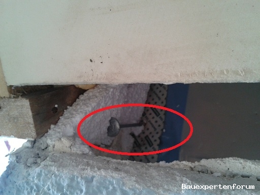

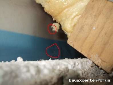

    hier meine kurze Geschichte zum Thema Baumurks.
    Unser Neubau EFH ist nun 6 Jahre alt geworden. Und wie es der "Zufall" so will, kommt nun nach Ablauf der Gewärleistungsfrist (5 J.) der Murks der beteiligten (Zimmerer, Gipser und GU) zum Vorschein. Die Bilder stammen von den Traufseiten (nachdem ich die Stellbretter zwischen den Sparren demontiert habe):
    - Dampfsperre durchgetackert und eingerissen ...
    - Styropordämmung kunstvoll zugeschnitten und arrangiert ...
    - Dichtband mit Nagel befestigt...
    - Mit Bauschaum großzügig den Murks eingeschäumt ...
    ... und zum Schluss das ganze schön zugemacht (Zimmerer) damit es erstmal niemand sieht.
    Zu meinem Glück hab ich das ganze rechtzeitig entdeckt. Bisher haben sich lediglich Stockflecken an der Innenseite der Stellbretter gebildet.
    Auf dem Schaden werde ich allerdings sitzen bleiben, denn welcher der beteiligten Murkser kommt nach Ablauf der Gewährleistung noch freiwillig um seinem Murks geradezuziehen... Von Handwerkerehre ist da nichts zu sehen. Alle Unternehmen "aus der Region"...
    Das übelste an der Sache ist jedoch das außerhalb den Gewährleistungsfrist (5 Jahre in meinem Fall) niemand mehr rechtlich zu belangen ist.

    Hallo, die Bilder steher hier:
    http://www.bauexpertenforum.de/vbimghost.php?do=displayimg&imgid=9633
    http://www.bauexpertenforum.de/vbimghost.php?do=displayimg&imgid=9632
    http://www.bauexpertenforum.de/vbimghost.php?do=displayimg&imgid=9631
    http://www.bauexpertenforum.de/vbimghost.php?do=displayimg&imgid=9630
    Was das ganze soll?
    Ich frag' mich halt warum die beteiligten Handwerker nicht die Ehre haben ihren Murks gerade zuziehen, auch wenn sie rechtlich nicht zu belangen sind.
    Was geht in deren Köpfen vor?? Nix?
    Bzgl. Abnahme meine ich die Fertigstellung des Hauses.
    Blower Door Test war übrigends i.O. noch vor der Abnahme.

    Sorry noch was:
    Was treibt einen Gipser dazu so ein Nagel durchs Dichtband zu hauen ???

    Der Nagel hält den Styroporstreifen (zumindest) so fest, dass er von innen den Putz auftragen konnte...
    (meine Vermutung)

    Das haben wir schon immer so gemacht (gepfuscht)? Und es hält häufig viele Jahre ohne erkennbare Schäden...
